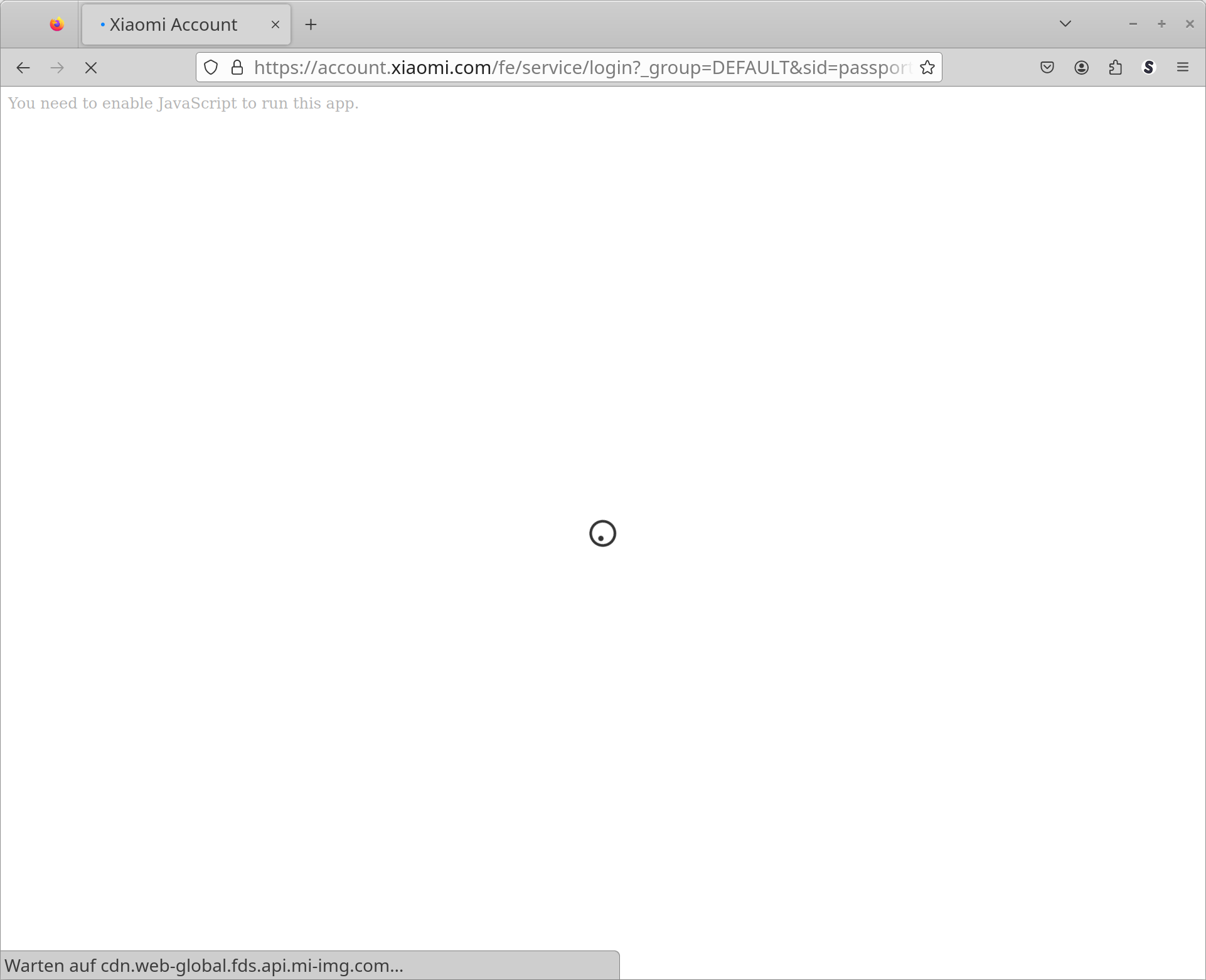

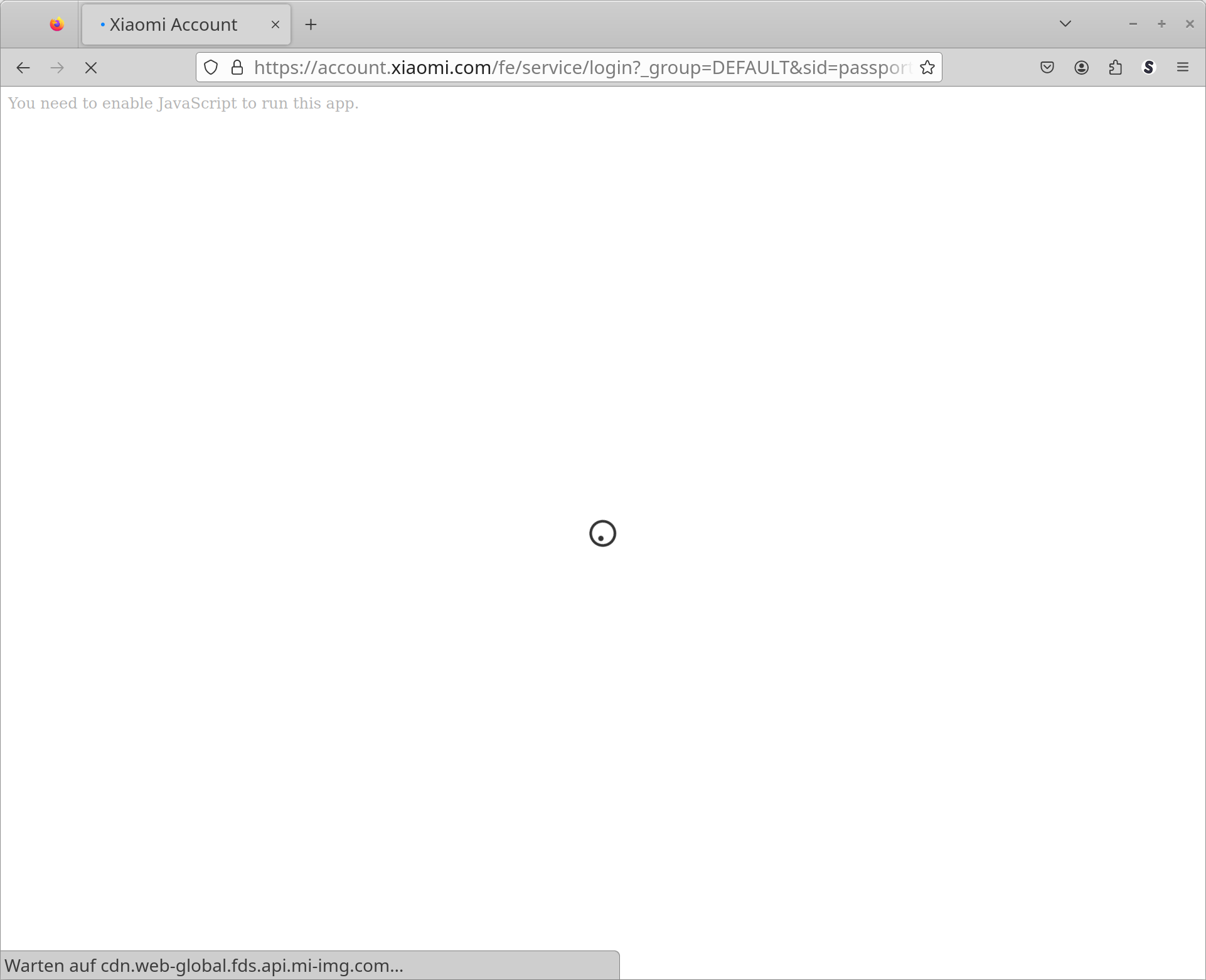

Eben konnte ich mich nicht zu https://account.xiaomi.com verbinden, jetzt 1min danach kommt der Login-Screen nach neuerlichem Starten des Browsers.
Vorher bin ich da beim TLS-Handshake hängen geblieben:

Vom PC:
Code:
$ ping cdn.web-global.fds.api.mi-img.com
PING cdn.web-global.fds.api.mi-img.com.w.cdngslb.com (79.133.176.207) 56(84) bytes of data.
64 bytes from 79.133.176.207 (79.133.176.207): icmp_seq=1 ttl=55 time=34.0 ms
64 bytes from 79.133.176.207 (79.133.176.207): icmp_seq=2 ttl=55 time=32.6 ms
64 bytes from 79.133.176.207 (79.133.176.207): icmp_seq=3 ttl=55 time=32.5 ms
64 bytes from 79.133.176.207 (79.133.176.207): icmp_seq=4 ttl=55 time=32.7 ms
64 bytes from 79.133.176.207 (79.133.176.207): icmp_seq=5 ttl=55 time=32.3 ms
64 bytes from 79.133.176.207 (79.133.176.207): icmp_seq=6 ttl=55 time=32.2 ms
64 bytes from 79.133.176.207 (79.133.176.207): icmp_seq=7 ttl=55 time=32.2 ms
^C
--- cdn.web-global.fds.api.mi-img.com.w.cdngslb.com ping statistics ---
7 packets transmitted, 7 received, 0% packet loss, time 6012ms
rtt min/avg/max/mdev = 32.188/32.657/34.006/0.579 ms
Das sieht IMHO ok aus.
Code:
# traceroute cdn.web-global.fds.api.mi-img.com
traceroute to cdn.web-global.fds.api.mi-img.com (79.133.176.206), 30 hops max, 60 byte packets
 1  _gateway (192.168.178.1)  1.193 ms  1.165 ms  1.152 ms
 2  bng1.ix.as51184.net (100.126.0.244)  12.411 ms  12.399 ms  12.389 ms
 3  bgp1.ix.as51184.net (100.126.0.46)  12.379 ms  12.368 ms  12.357 ms
 4  ip212232031097.rev.nessus.at (212.232.31.97)  12.973 ms  12.996 ms  13.226 ms
 5  retn.vix.at (193.203.0.150)  13.183 ms  13.458 ms  13.414 ms
 6  ae0-2.RT.EQX.SLO.UK.retn.net (87.245.234.31)  36.171 ms ae3-5.RT.EQX.SLO.UK.retn.net (87.245.234.139)  32.634 ms ae0-2.RT.EQX.SLO.UK.retn.net (87.245.234.31)  32.608 ms
 7  GW-TaoBao.retn.net (87.245.245.18)  35.224 ms * *
 8  * * *
 9  * * *
10  * * 79.133.176.206 (79.133.176.206)  34.998 ms
Sieht auch ok aus, aber eben jetzt. Die letzte IP ist aber in Russland. Es sagt also nichts, was beim chines. Server los ist. Ich nehme mal an, dass Xiaomi ihre Server in China hat. Der Server vor Russland war in UK.
Das Server auf einen Ping antworten sagt nicht, dass der restliche Krams funktionieren muss.
Aber das merkst Du ja auch gerade.
Der Server da in London den Du da hast braucht bloss etwas schweratmig sein zur Zeit und schon haengt es.
Diese Adresse "cdn.web-global.fds.api.mi-img.com" ist sowas wie ein Loadbalancer der je nach GeoIP die Anfragen auf den naechstgelegenen Server umlenkt.
Bist Du aus der Flensburger Gegend? Weil da haben welche Probleme mit xiaomi gemeldet.
