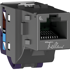

Das sind bei uns die folgenden CAT6 Anschlussmodule, den Anschluss damit zu verkacken ist schon richtig schwierig. Würde mich echt wundern, wenn es wirklich daran liegt.
https://pics.computerbase.de/forum/attachments/844/844915-3311cfa7e9e24301a06be47e85411a90.jpg
