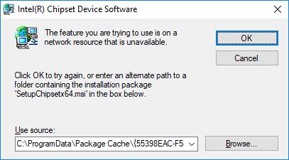

Nach dem Update auf Win10 Creators ist das leider nicht mehr möglich, da ich folgende Fehlermeldung beim Installieren/Deinstallieren von Treibern bekomme: (Normale Programme lassen sich ohne Probleme installieren)

- die Fehlermeldung verweist auf einen fehlenden Pfad. Die Daten wurden wahrscheinlich beim Update von Windows in den C:\Windows.old Ordner verschoben, diese könnte man händisch wieder an den alten Platz schieben nach C:\ProgramData\...

Ich bekomme diese Meldung bei allen Gigabyte Treibern/Paketen die bereits installiert sind. z.B. kann ich auch nicht Intel Rapid Storage deinstallieren und neu installieren. (Fehlermeldung siehe oben...)

Edit: Verstehe den Fehler allgemein nicht so richtig, bei einer Neuinstallation von einer heruntergeladenen .exe Datei sucht er irgendwo nach .msi Dateien?

Du könntest den entsprechenden Treiber von der CD entpacken und wenn Du ihn deinstallieren willst, die richtige Datei in dem Dateirequester, denn Du als Bild geposted hast, auswählen.

Du musst dem Deinstaller die richtige Datei geben. In Deinem Beispiel war es er Chipsatz Treiber. Schau Dir den Treiber auf der CD mal an. Kannst DU ihn entpacken? Kommst Du an die Datei ran, die das Deinstallationsscript haben will. Eben die Datei Setupchipsetx64.msi.
Danke für die Antwort,
habe jede .exe Date im Chipset Ordner mit 7-Zip extrahiert. (Habe den Inhalt der CD kopiert) Habe aber nur kleine Dateien ohne Endung erhalten, keine .msi Dateien...
