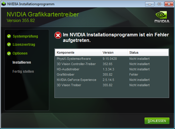

Moin Leute,
ich bin hier gerade extrem am verzweifeln und weiß nicht mehr, was ich machen soll...
Mein Problem ist, dass sich seit einer Zeit nicht mehr der Nvidia Treiber installieren lässt.
Damals hatte ich noch ein System mit einer GTX 770. Da hatte sich das erstmals bemerkbar gemacht, als ich den Treiber updaten wollte. Dann schlug es immer fehl und dann war absolut kein Treiber mehr vorhanden. Irgendwann ging es wieder, kann nicht sagen, warum.
Nun habe ich mein System auf eine GTX 980ti geupgradet und Windows 7 komplett neu installiert. Bei der ersten Installation des Treibers ging alles gut. Aber zwei Tage später, nach einem Neustart des PCs finde ich mich nur noch bei einem Bildschirm mit einer Auflösung von 800x600 wieder und die Windows 7 Aero Oberfläche ist nicht mehr aktiv. Im Gerätemanager findet sich nur noch eine Standart VGA Grafikkarte (nicht die GTX 980ti) und die automatische Treiberinstallation seitens Windows schlägt fehl (bei der GTX 770 ging das noch). Der Treiber selbst findet sich auf wundersame Art und Weise auch nicht mehr unter den installierten Programmen und wo nur noch Geforce Experience installiert ist. Darüber habe ich versucht, den Treiber zu installieren, schlägt aber fehl (auch wenn ich die Neuinstallation auswähle). Ich habe auch die Treiber von der Nvidia Seite heruntergeladen (auch verschiedene Versionen), diese schlagen aber auch fehl! Ich habe auch schon mit CCleaner das System gereinigt und auch mehrmals neugestartet. Das hilft auch nicht!
Ich weiß nicht mehr was ich machen soll... Ich finde das auch schon schlimm genug, dass das Problem sogar nach einer Clean-Installation von Windows 7 und einer anderen Grafikkarte wieder auftritt!
Mein aktuelles System:
CPU: Intel Core i7-4770K @3,5 GHz
RAM: 32 GB
Mainboard: Asrock Z87 extreme6/ac
GPU: Gigabyte GTX 980ti G1 Gaming (Vorher Zotac GTX 770 AMP! Edition)
SSD: Samsung Evo 840 1 TB (und diverse weitere Festplatten)
OS: Windows 7 Professional SP1 x64
Ich hoffe, ihr könnt mir da helfen! Bei Nvidia findet sich kein richtiger Support...

Ich es soeben mal versucht. Nebenbei habe ich festgestellt, dass man den hauptbildschirm nicht am extra DVI anschluss anschließen sollte, welchen es nur bei der Gigabyte Karte gibt. Habe das mal umgesteckt, aber die karte im selben slot gelassen. Jetzt schafft es Windows zumindest den treiber zu installieren (der extra DVI Anschluss scheint nicht vom Treiber vorgesehen zu sein). Aber die Installation vom Nvidia Installer schlägt immer noch fehl...
Habe dann auch mal die karte in den anderen slot gesteckt. Hier das gleiche Phänomen: Windows kann den treiber installieren, aber der Nvidia Installer nicht.
Teste die Karte in einem anderen Rechner. Entweder ist die Karte hin oder das Mainboard/die CPU. An einen Speicherfehler oder Dateifehler mag ich nicht glauben, das sollte sich anders äussern.
Mainboard, CPU und Karte sollten auch in ordnung sein. Ich mein, es funktioniert ja alles hier nach der Windows Treiberinstallation, Bild ist wieder in Full HD und kann mehrere Bildschirme betreiben. Nur wenn ich den offiziellen treiber installieren möchte, schlägt es fehl...
Mach' die Treiberinstallation im abgesicherten Modus ohne Netzwerk. Sobald das nVidia-Setup aktiv ist, zieht sich Windows im Hintergrund den Treiber aus Windows Update, sofern Netzanbindung besteht. Nerviger Bug ...
Es hat funktioniert! Es hat sogar gereicht, dass man die Internetverbindung kappt! Vielen Dank! Jetzt ist wieder der offizielle Treiber installiert!
