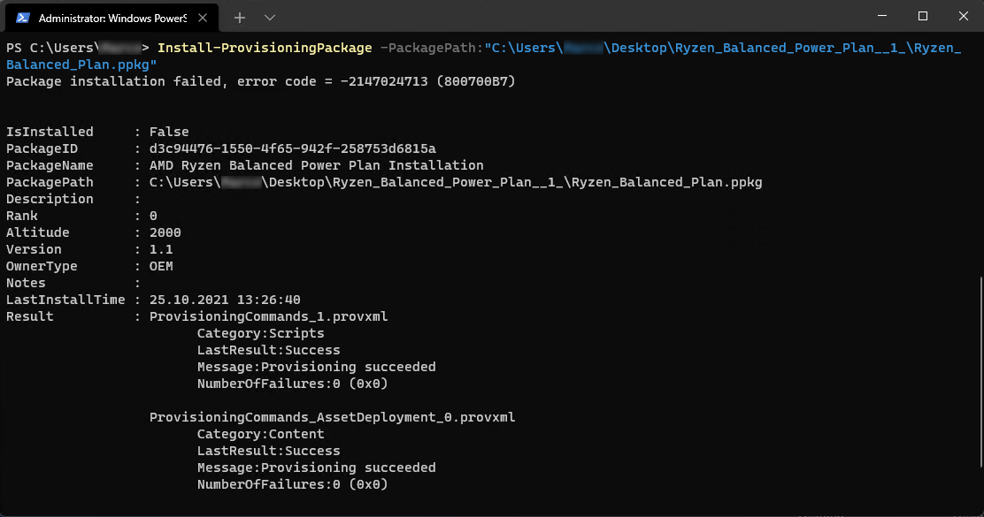

Moin zusammen,
wollte den Ryzen Balanced Energiesparplan installieren,
da dieser nicht automatisch über die Chipsatztreiber mitkam.
(Treiber vom 21.10 für Win11).
Daher hab ich mir einen Plan manuell heruntergeladen (PPKG)
und wollte ihn über die Powershell installieren.
Fehlercode 800700B7

Hat jemand eine Idee was der Fehlercode bedeutet 800700B7?
