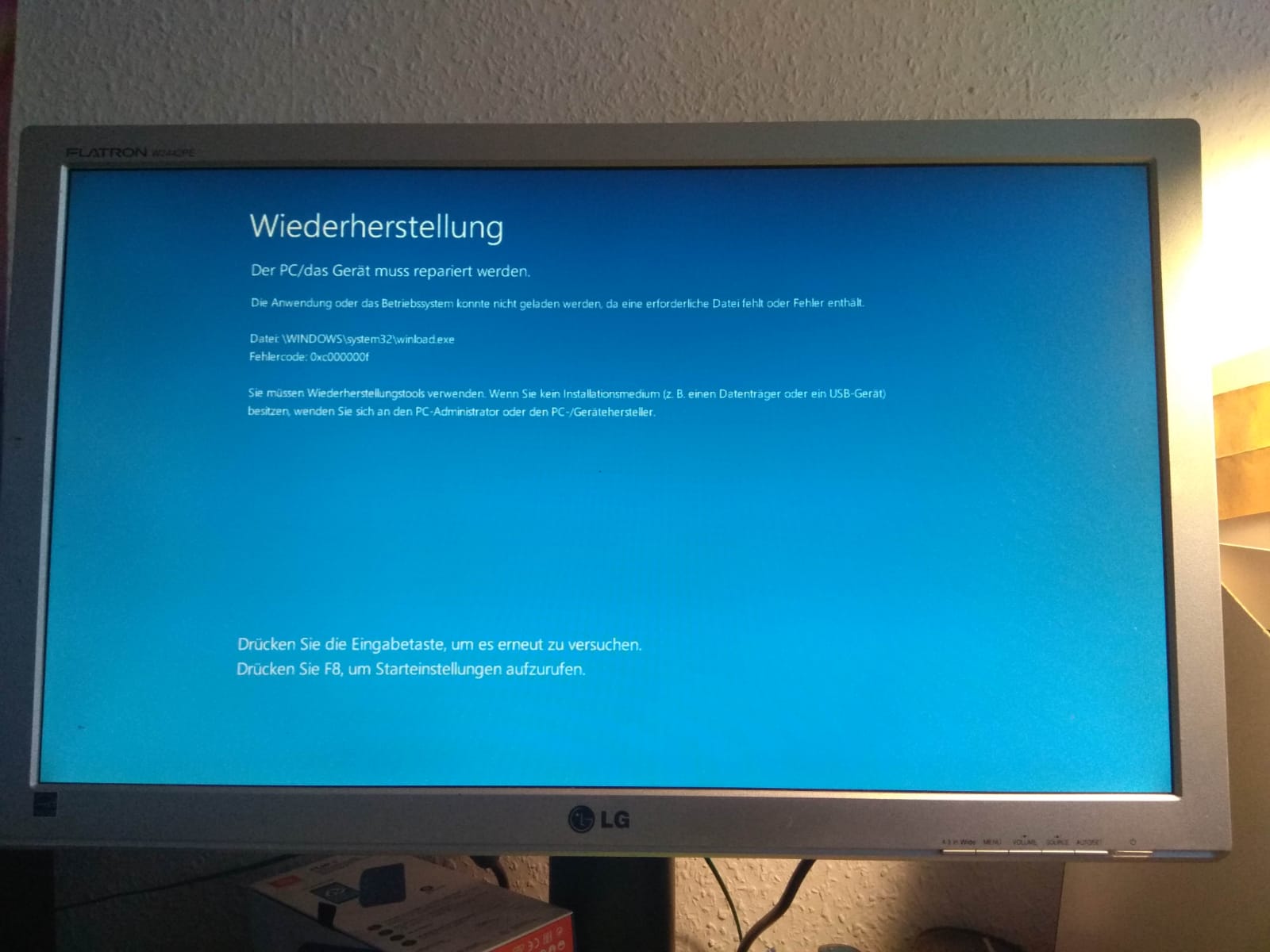

Hallo Leute,
Ich habe am Sonntag bei meinem Bruder Win 10 neu aufgesetzt nach dem sich die vorige Installation nicht mehr fixen hat lassen. Nun kam die Nachricht beim hochfahren:
Bin ich richtig mit der Annahme das die Festplatte defekt ist? Diese dürfte in etwa 8 Jahre alt sein, könnte also sehr gut defekt sein m.M.n.

Ich würde es nochmal installieren und dann z.B. mit CrystalDiskInfo checken, was die SMART Werte sagen.
Ggf. Festplatte ausbauen und an einem anderen PC prüfen.
Sollte das in Ordnung sein, würde ich mit MemTest den RAM checken.
Platte oder Kabel oder Anschluss defekt. Was anderes ist meist unwahrscheinlich, aber möglich.

Danke für die Antworten, werde ich mal testen, allerdings wundert es mich das Windows nicht gemeckert hat. Ließt das nicht die smart Werte beim hochfahren oder so aus? Oder erwarte ich da etwas zu viel von Windows?

Ich bin mir ja selber ziemlich sicher das es die Platte ist. Sonst ist das mit dem Pfad ja Quatsch. Die Reparatur der vorigen Installation hat auch nicht funktioniert, (abgesicherter Modus ging noch) weswegen ich von einem Teildefekt der Sektoren ausgehe. Ich Check nochmal die Smart Werte, aber ne SSD sollte sowieso rein.

Doch, da ich mir nicht zu 100% sicher bin ob es wirklich die Festplatte ist. Es ist auch ein ziemlich komisches Verhalten (von dem System). Reparatur funktioniert nicht, aber abgesicherter Modus. Nach Neuinstallation läuft alles ohne Probleme, keine Auffälligkeiten bei den Leistungswerten (entsprechend einer HDD). Und dann plötzlich beim Hochfahren die Meldung.
Bei meinen bisherigen Festplattenausfällen hat man das immer relativ deutlich auch im normalen Betrieb gemerkt, das die HDD entsprechend lauter wird, längere Zugriffszeiten, träges System usw.

Ist es denn immer nur die winload.exe die kaputt ist? Meckert das Board/BIOS eigentlich beim Starten wegen SMART, bad disk, ect.?

Kurzes Update, habe ne andere alte 250 GB Platte reingemacht und Windows nochmals installiert, hat dann auch funktioniert. Nachdem die Datenplatte angeschlossen wurde kam wieder ne Fehlermeldung beim hochfahren. Tja da hatte sich wohl der Bootloader von einer vorangegangenen Windowsinstallation auf die Datenplatte verfranzt. Fehler also gefunden.
