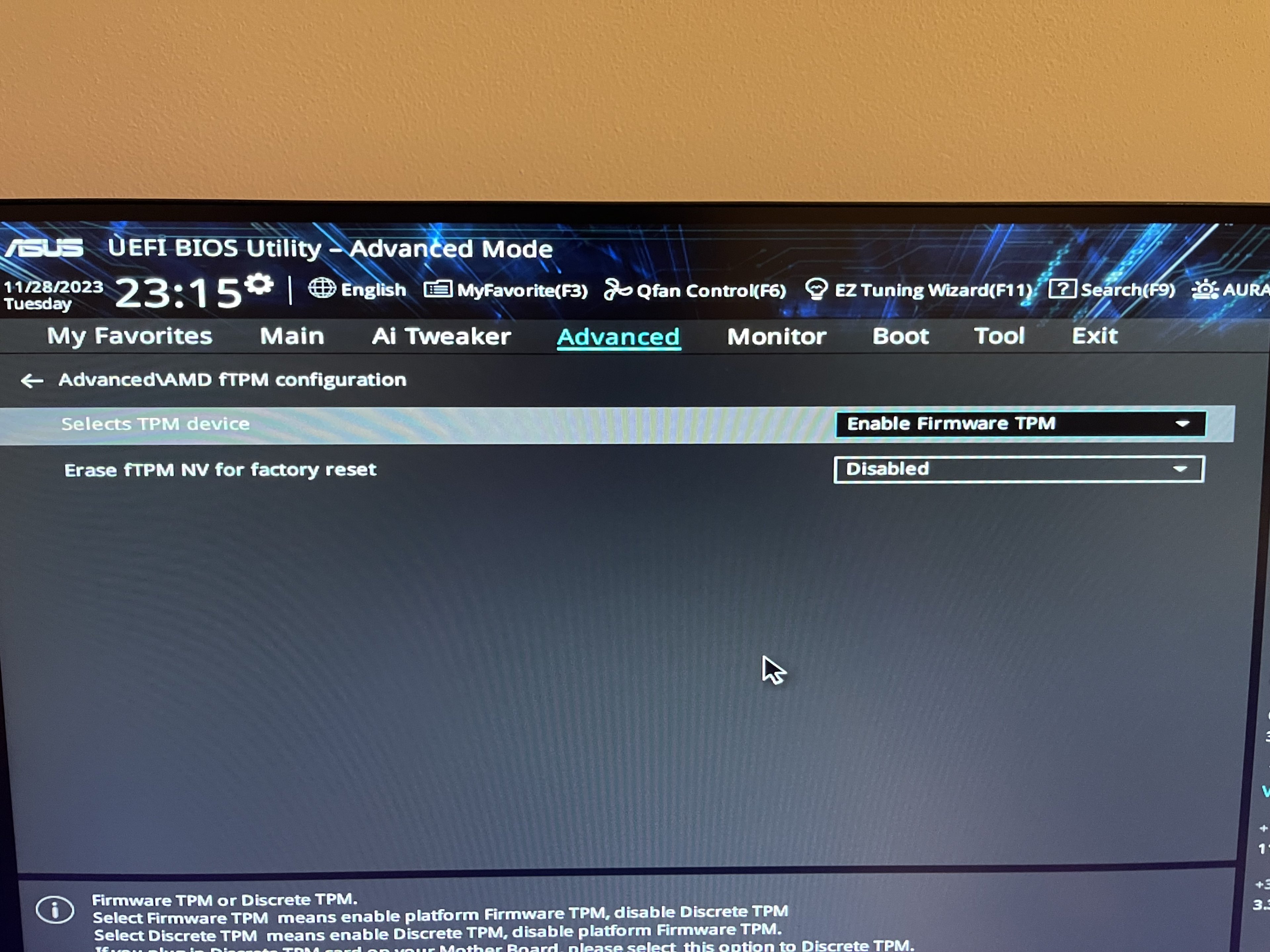

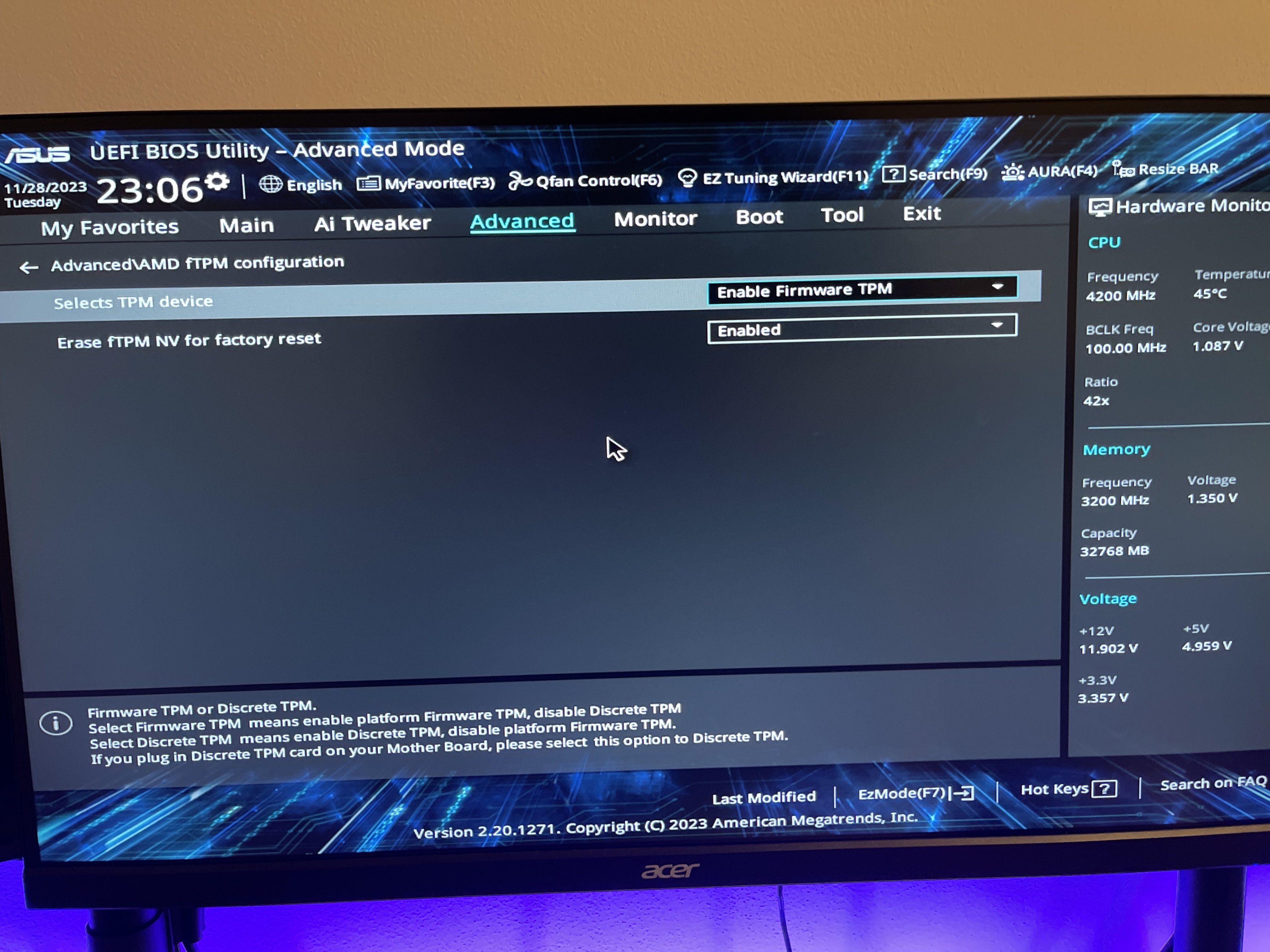

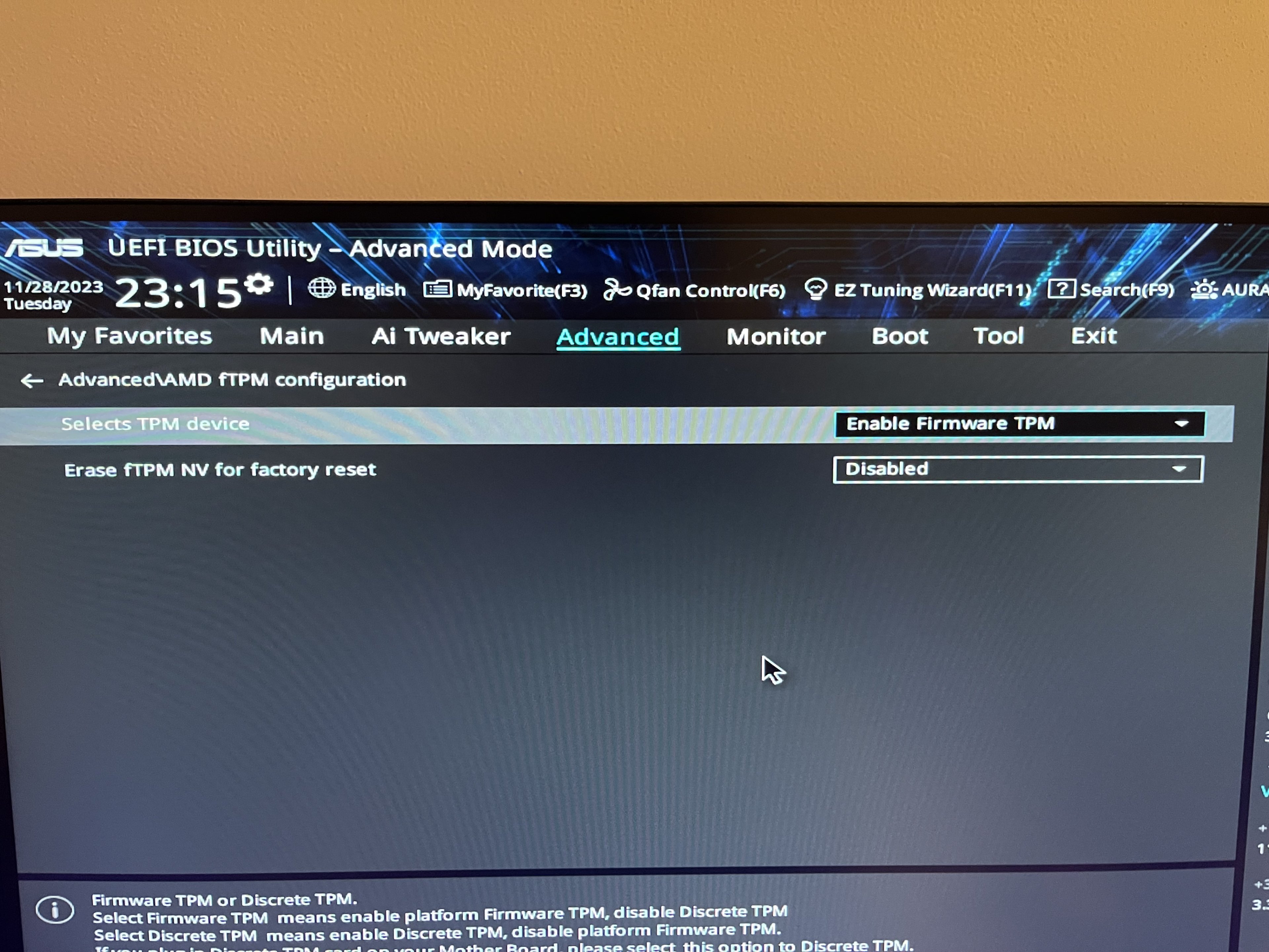

✅An alle, ich habe das Problem gefunden. Aus Zufall.
Durch den CPU Wechsel hat sich Erase fTPM NV for factory reset auf Enable umgestellt. Stellt man dies nicht auf Disable um wird fTpm nicht aktiviert.
Ich habe es nun disabled und jetzt klappt es.

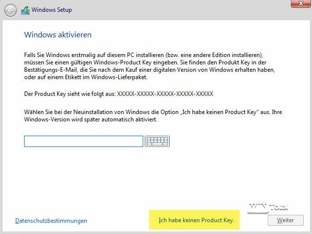

Und beim Überspringen der Key- Eingabe meinte ich folgendes Fenster:
https://www.wintotal.de/auf-windows-11-upgraden/
Ich kenne es nur so und habe Win 11 vor ein, zwei Monaten auch ohne Schlüssel installiert um mal auszuprobieren, ob sich ein Umstieg lohnt.
