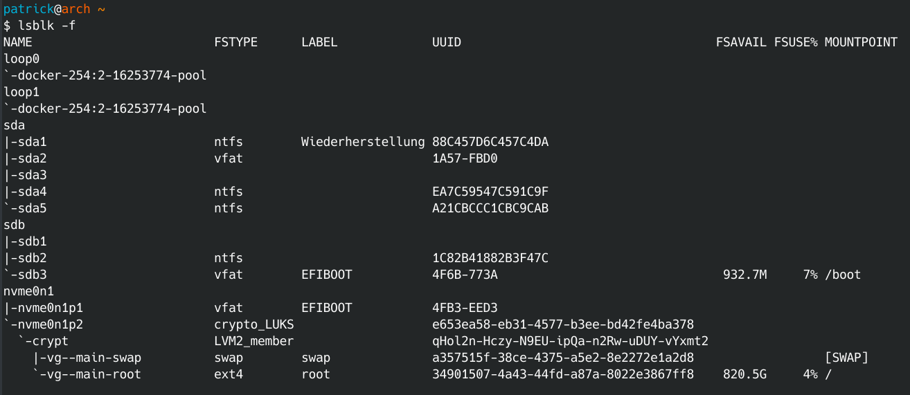

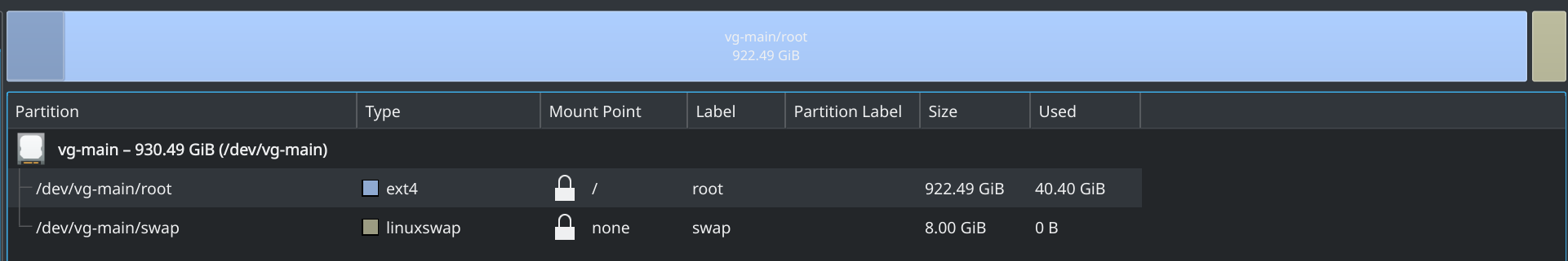

Wieso eigentlich den USB-Stick für boot?
Vielleicht hilft dir ja, wie mein System aufgesetzt ist. Gebootet wird von /dev/sdb3, weil mein alter Schinken nicht von NVMe booten kann.
782526
782530
782529
782531
@Bagbag der Stick für noch mehr Sicherheit :D

Danke für das Anschauungsmaterial.
