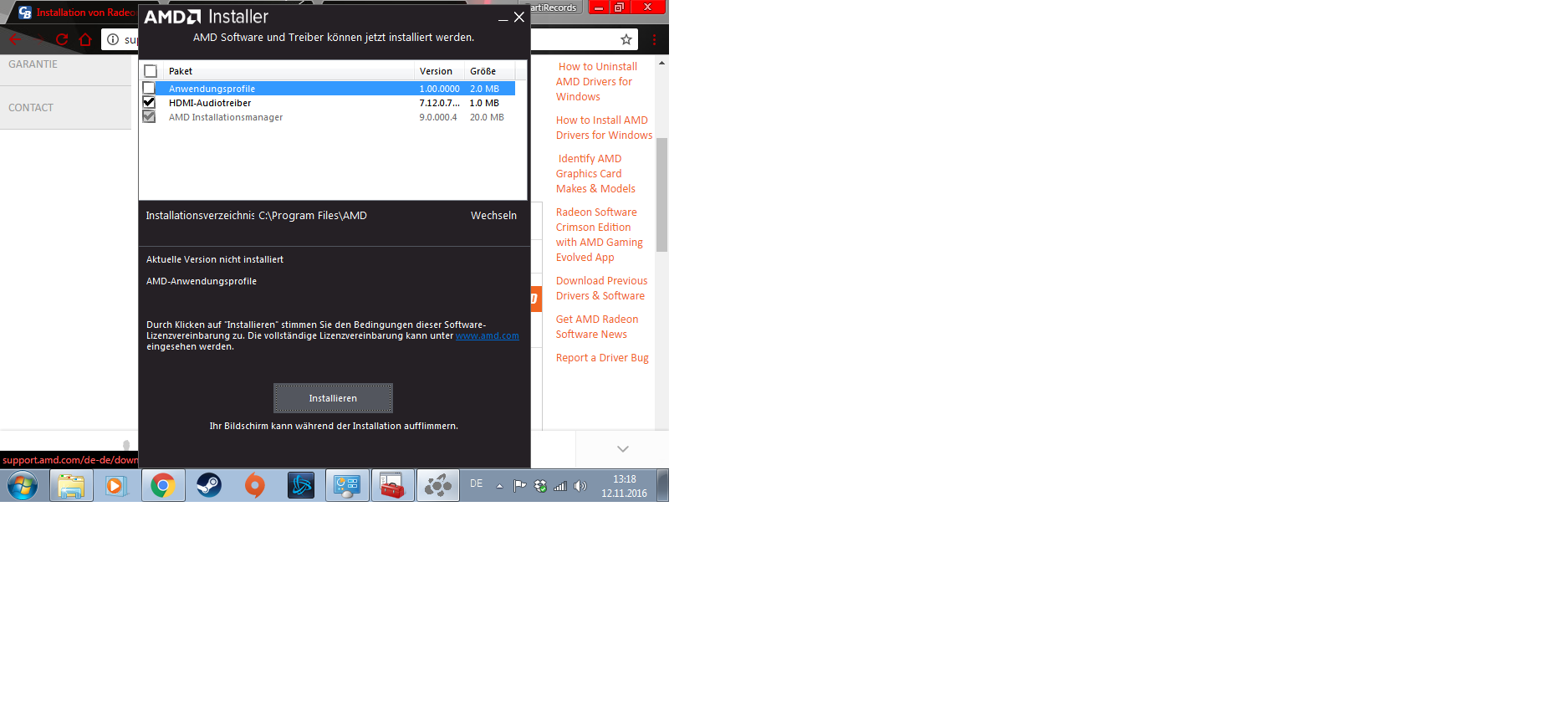

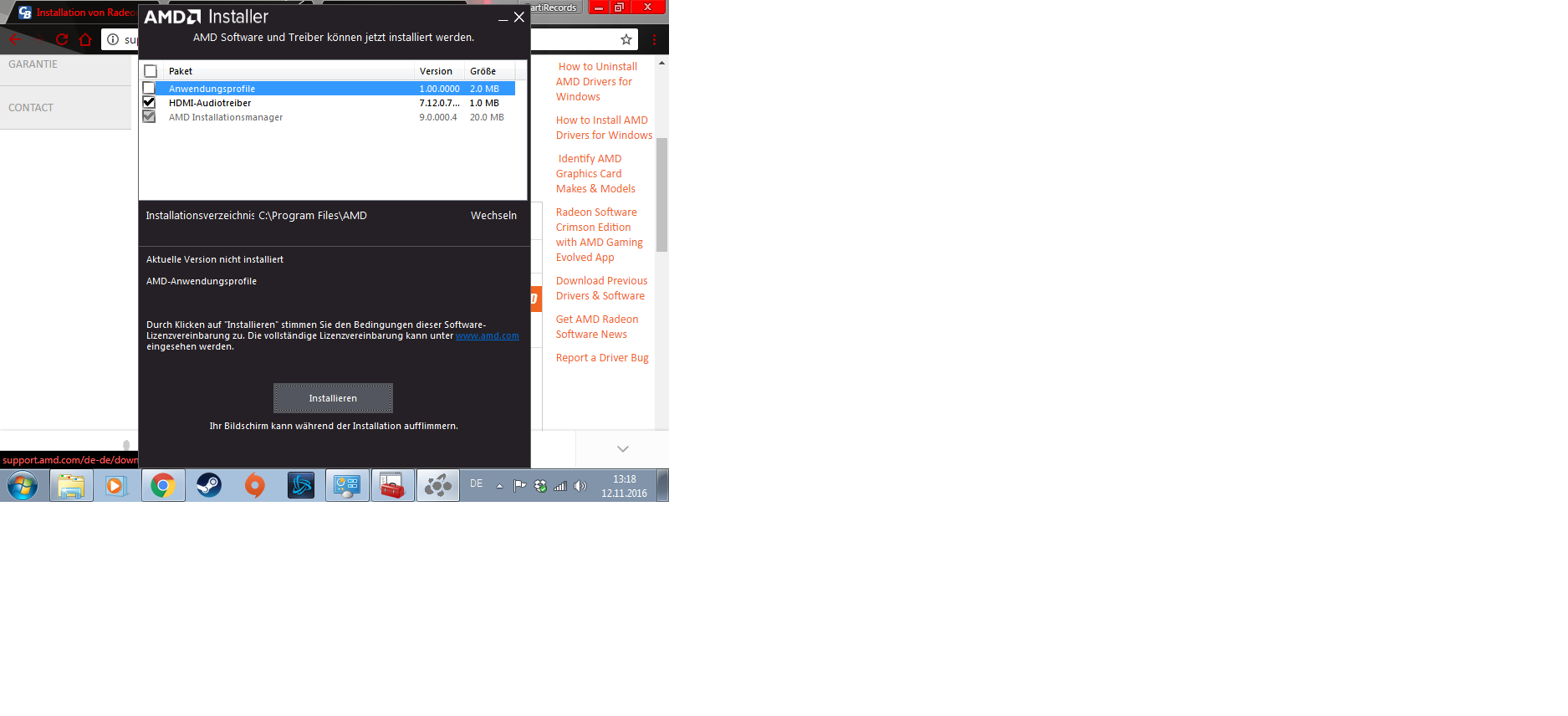

Im 4. Schritt gibt es nun aber ein Problem, und zwar werden mir im Installer lediglich Install Driver Manager, HDMI Audio Driver und ACP Applications angezeigt.. Nach der Installation ändert sich nichts, was ja zu erwarten war.

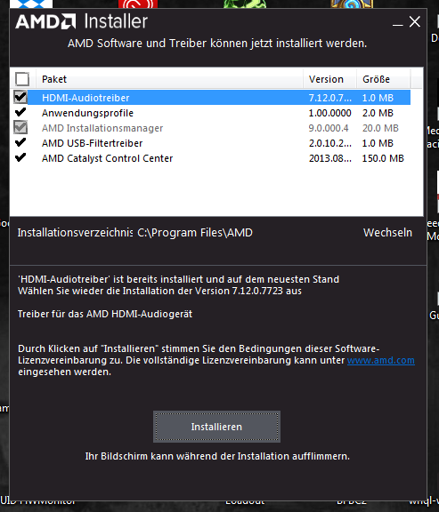

Das steht zur Auswahl, wenn ich die aktuellen Grafiktreiber runterlade und den Installationsmanager öffne:

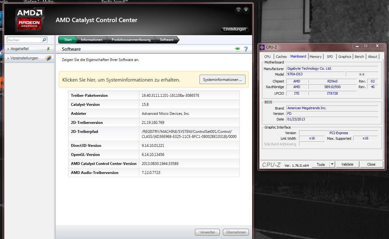

Daneben ist noch ein Bild von CCC, die installierte Version ist jetzt 15.8 :freak:

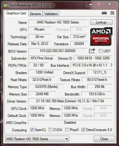

ok, also die Karte läuft zumindest schon mal mit dem 16.11.3 Treiber wie es soll. Wirf mal die ganze Catalyst Software über die Systemsteuerung -> Programme runter. Dann alles was noch übrig ist mit DDU entfernen und nochmal versuchen. Kann schon sein, dass sich die Catalyst Version von dem alten Chipsatz mit dem Crimson beisst. Du brauchst auch keine Chipsatztreiber installieren, die liefert Windows alle mit. Also alles AMD spezifische runter und dann nur den Crimson 16.11.3 nochmal drauf.

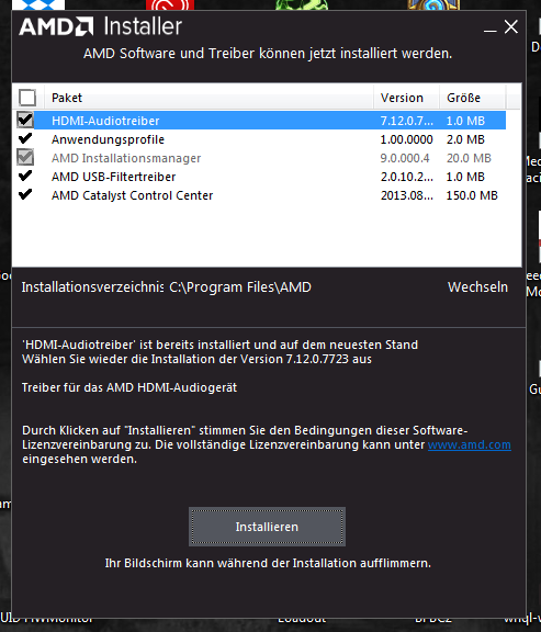

Mit dem AMD-Installationsmanager ließ sich zwar was auswählen, aber nach der Installation waren die Treiber auch nach Neustart nicht aktiv.
