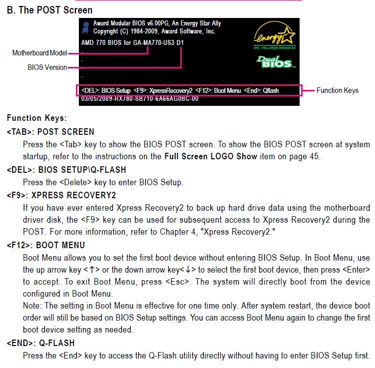

Mit vorher eingelegter Windows-DVD den Rechner einschalten und auf F12 rumhacken, bis das Bootmenü erscheint, siehe Screenshot. Also nicht im BIOS die Bootreihenfolge verändern. Dort (bei F12) das DVD-Laufwerk mit der Windows-DVD auswählen. Sollte die Meldung erscheinen "Drücken sie eine beliebige Taste, um von der DVD zu starten..." hackst Du auf der Leertaste rum. Die Punkte . .. ... dürfen sich nicht vermehren und das Setup sollte starten.
