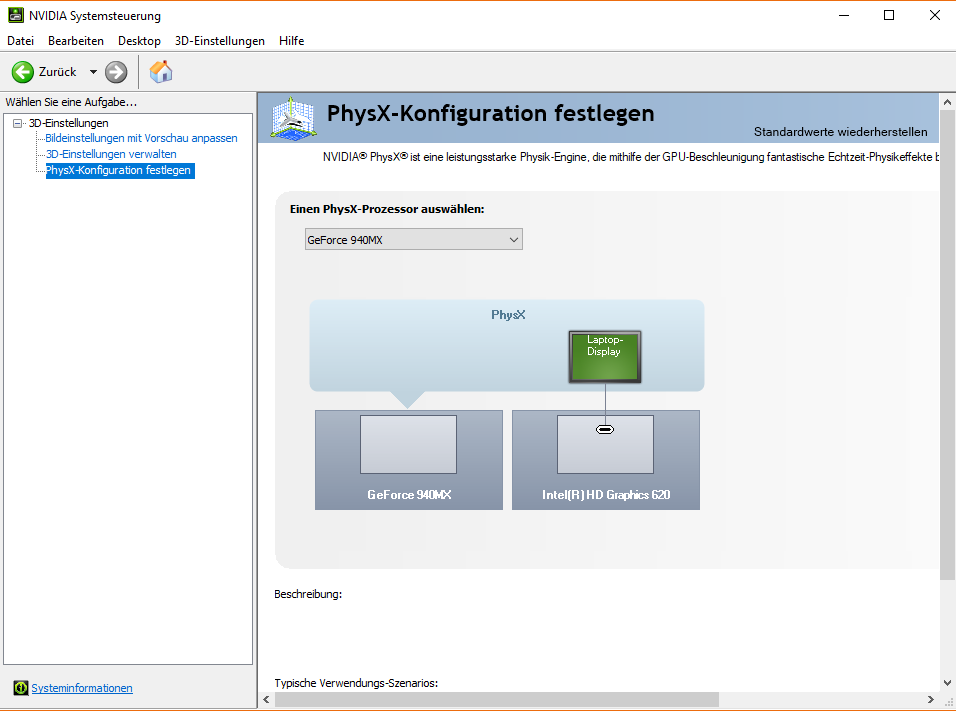

Weiterhin fällt mir gerade die PhysX Konfiguration auf (siehe beigefügtes Bild). Hier scheint die Anzeige an über den integrierten Grafikprozessor verbunden zu sein. Ich kann hier selbst auswählen, welcher Prozessor verwendet werden soll (Automatisch bester, 940MX oder CPU). Was wäre hier sinnvoll, die 940MX? Ich hoffe dass er hier bei "Automatisch bester" nicht auf den leistungsschwachen integrierten Prozessor zurückgreift (weshalb auch immer)?
