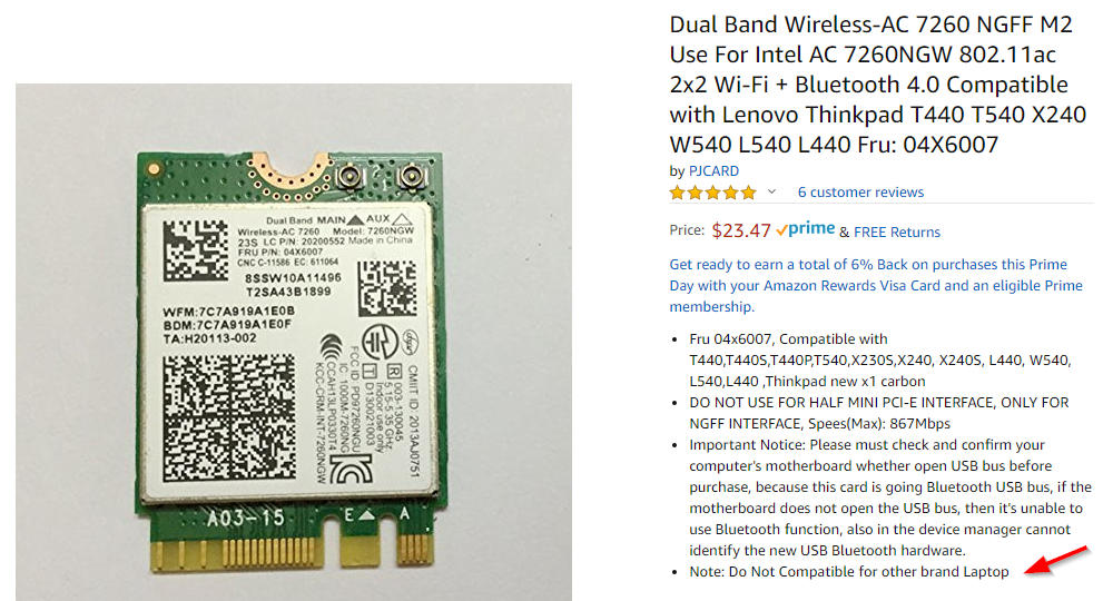

Eigentlich nichts weltbewegendes. Aber!
Wenn Deine Karte zufaellig solch eine ist wie diese hast Du ein kleines Problem.
799517
Die Teile funktionieren nur wirklich in den Geraeten fuer die sie angepasst sind.
Was Du vermutlich brauchst ist eine m2 welche nicht fuer spezielle Notebooks vorgesehen ist.
BFF
Ja ist auch mit fru Nummer
Was BFF verzapft ist Unsinn, es gibt keine Notebook und PC Teilung. Die Karten haben je nach Hersteller verschiedene Label, mehr nicht. Das Problem sind die Notebooks und Mobos: Es gibt Black- und Whitelists in den EFIs, dazu ist nicht jeder Sockel mit den entsprechenden USB und PCI Lanes angebunden und es gibt unterschiedliche Mengen an Antennen, daher schützen sich die Verkäufer mit diesen Phrasen.
Da glaub mal nicht so fest dran. ;)
Mir sind schon einige (Wifi)-Karten unter gekommen, welche eine abweichende Belegung der Kontakte hatten und nur im passenden Slot des Geraeteherstellers funktionierten.
