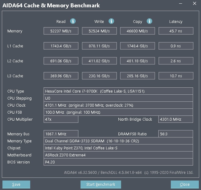

Hey würde gerne wissen ob die Werte bei AIDA64 so in Ordnung sind .
oder bremst der Speicher die CPU aus ?
crucial ballistix RGB 3200Mhz ( OC auf 3733 Mhz )
Was genau für eine Antwort erwartest Du nun und wenn "JA" rauskommt, was willst Du dann machen?
Noch schnelleren RAM kaufen und diesen dann ebenfalls übertakten?
Was genau fehlt denn bei Dir? Das ist hier erst mal die Frage.
Ich habe einen 8700K und passenden DDR4-3200 CL14 nicht übertaktet und meinem Rechner fehlt es an Nichts.
möchte ja nur wissen ob das OC auf die Speicher jetzt die CPU ausbremst oder nicht.
Dann nimm doch das OC raus und vergleiche die Werte.
Sind die ohne OC höher, dann solltest Du bei ohne OC bleiben, sind die mit OC höher und es läuft stabil, dann bleib bei "mit OC".
Die OC Werte sind besser als die STOCK
Dann gehe ich mal davon aus, dass das wohl besser sein wird. :D

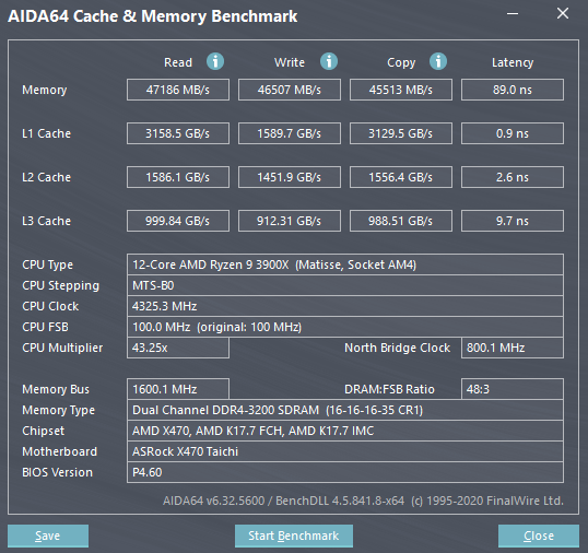

Habe das mal mit meinen hier im gerade genutzen Rechner verbauten Crucial Ballistix Sports LT 3000@3200 CL16 verglichen, da komme ich im Read auf 47323 MB/s. :D
Allerdings die L1 - L3 Cache Werte sind eine andere Liga beim verwendeten Ryzen 9 3900X, meist Faktor drei.
Sieht also - so wie ich das einschätze - gut aus bei Dir.

So sieht es bei mir aus, nicht ganz vergleichbar.
