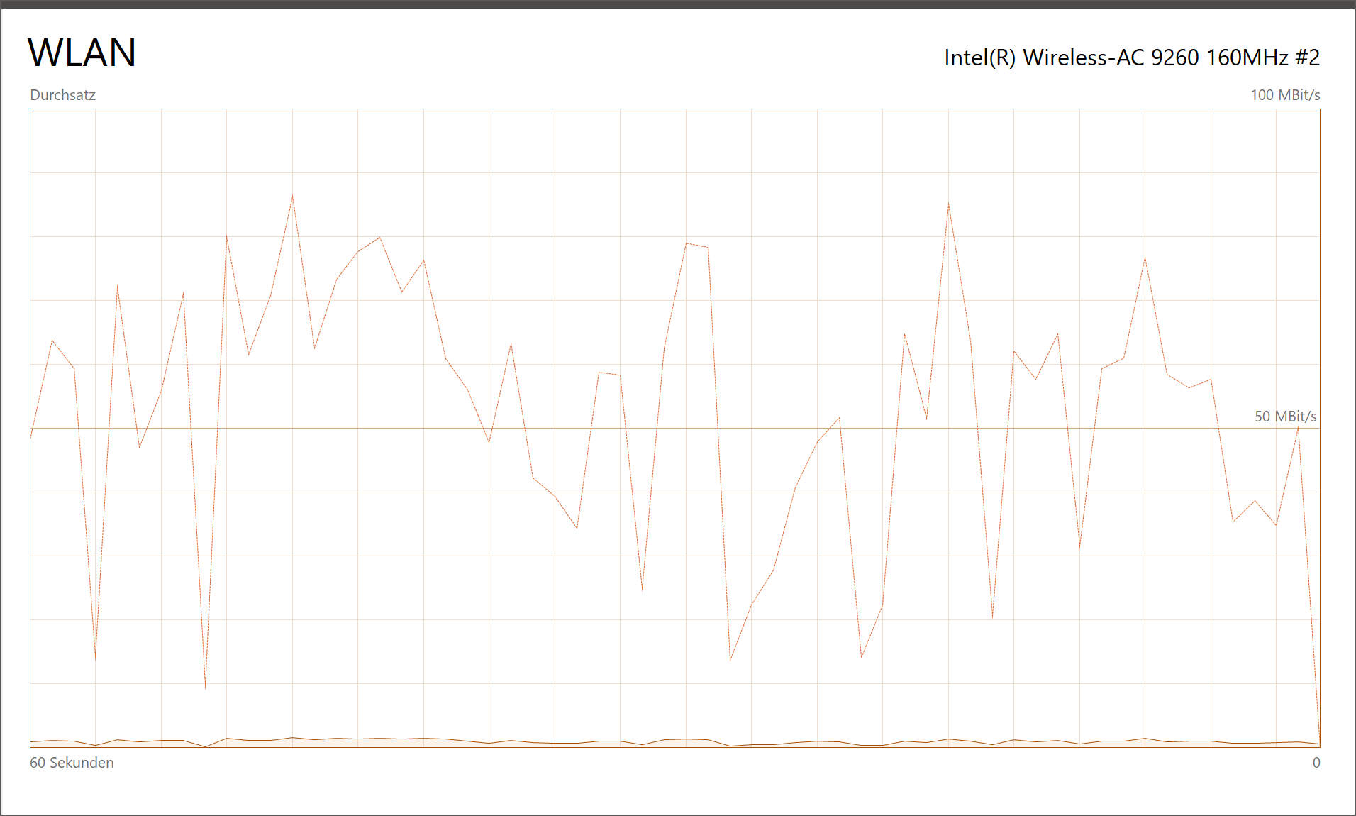

Ich habe ein ASUS TUF Gaming X570-Plus [WI-FI] mit einem eingebauten Intel AC-9260 WLAN Modul. Wenn ich über mein 5GHz Netzwerk eine Datei von meinem Synology DS218j auf den PC kopiere, passiert das mit ca. 160-200Mbit. Wenn ich aber eine Datei von meinem PC auf das NAS kopiere, läuft der Upload stark schwankend von 30 bis 80Mbit, mit Einbrüchen auf 5Mbit.
Zum Vergleich: mein TP-Link Archer T3U AC1300 kopiert Daten in beide Richtungen recht stabil mit 180-200Mbit.
Die Übertragungsrate schwankt laut Status Anzeige von Windows 10 (1909, Build 18363.815) zwischen 0 und 866,7Mbit und die Signalqualität wechselt öfters zwischen drei und fünf Balken wenn ich Dateien kopiere. Jetzt aktuell zeigt Windows dauerhaft volle fünf Balken und 0 oder 400Mbit an.
An dem I/O Panel sind zwei TP-Link TL-ANT2408C angeschlossen, mit der dem MB beigelegten Antenne ist es auch nicht besser.
Probiert habe ich alle verfügbaren Wlan Kanäle, die automatischen Windows Treiber sowie die von Asus und die aktuellen von Intel.
Der Router ist die aktuelle Connect Box von Magenta, eine eher dünne Wand ist zwischen den Antennen und dem Router.
Ich weiß, dass ich einfach den Wlan Stick verwenden kann, aber dennoch würde ich lieber das eingebaute Intel Wlan verwenden. Lässt sich da vielleicht noch etwas probieren?
Hier ein Screenshot vom Durchsatz wenn ich etwas auf das NAS kopiere:
Vielen Dank!
