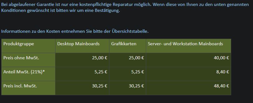

Wenn du kein neues zeug kaufen willst (weil Mainboard kaputt und die Leistung dir noch reicht), paar Tage auf deinen PC verzichten kannst, lass es bei ASUS reparieren!
Hab auch mein altes X99-S reparieren lassen für 30,25€ ! Günstiger wär ich nicht weggekommen!
