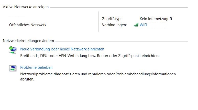

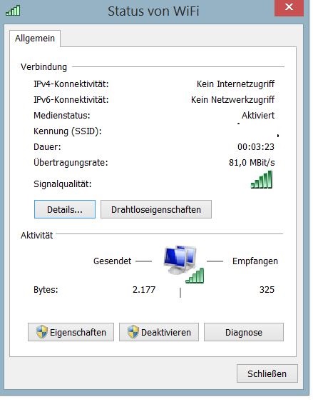

ich habe folgendes Problem: seit einiger Zeit nenne ich ein neues Notebook (ASUS N550JK-CN109H, mit Win 8 ausgeliefert, Update auf 8.1 von mir durchgeführt) mit dem eingebauten WLAN Adapter von Intel, genauer gesagt Intel Dual Band Wireless-N 7260 mein Eigen. Anfangs klappte das Internet über WLAN einwandfrei. Doch seit einigen Tagen gibt es massive Probleme: mal funktioniert es, mal nicht. Heute ist so ein Tag, wo es nicht funktioniert. Zum besseren Verständnis habe ich Screenshots angehängt.

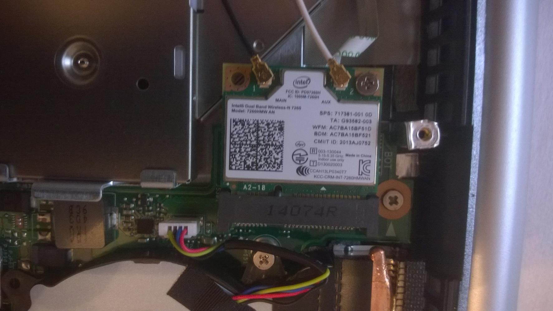

Um ehrlich zu sein, habe ich im Kopf bereits aufgegeben. Richtig, Umtausch ist quatsch, früher gabs noch Atheros, aber kaufen kann man die irgendwie nicht. Ein Öffnen des Geräts zum Austusch ist möglich - weiß ich aus eigener Erfahrung - aber Frickelarbeit und nur mit einem speziellen Mini-Torx machbar (bin das Öffnen von Notebook allerdings nicht gewohnt.

P.S.: So sieht es dann innen aus:
