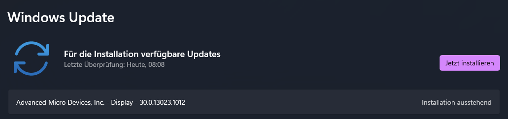

Das "Optionale Update" bezieht sich auf die Version 26.20.15029.27017. Die Version 30.0.13023.1012 wurde nie unter "Optionale Update" aufgeführt, sondern, wie im Screenshot zu sehen ist, einfach als Installation angeboten - "Installation ausstehend".
Eine Abwahl war damit nicht möglich, sondern nur "Jetzt installieren". Mit dem nächsten Aufruf der Seite "Windows Update" wurde er dann ohne zu Fragen installiert. Erst dann war auch wieder die Schaltfläche "Nach Update suchen" verfügbar,
