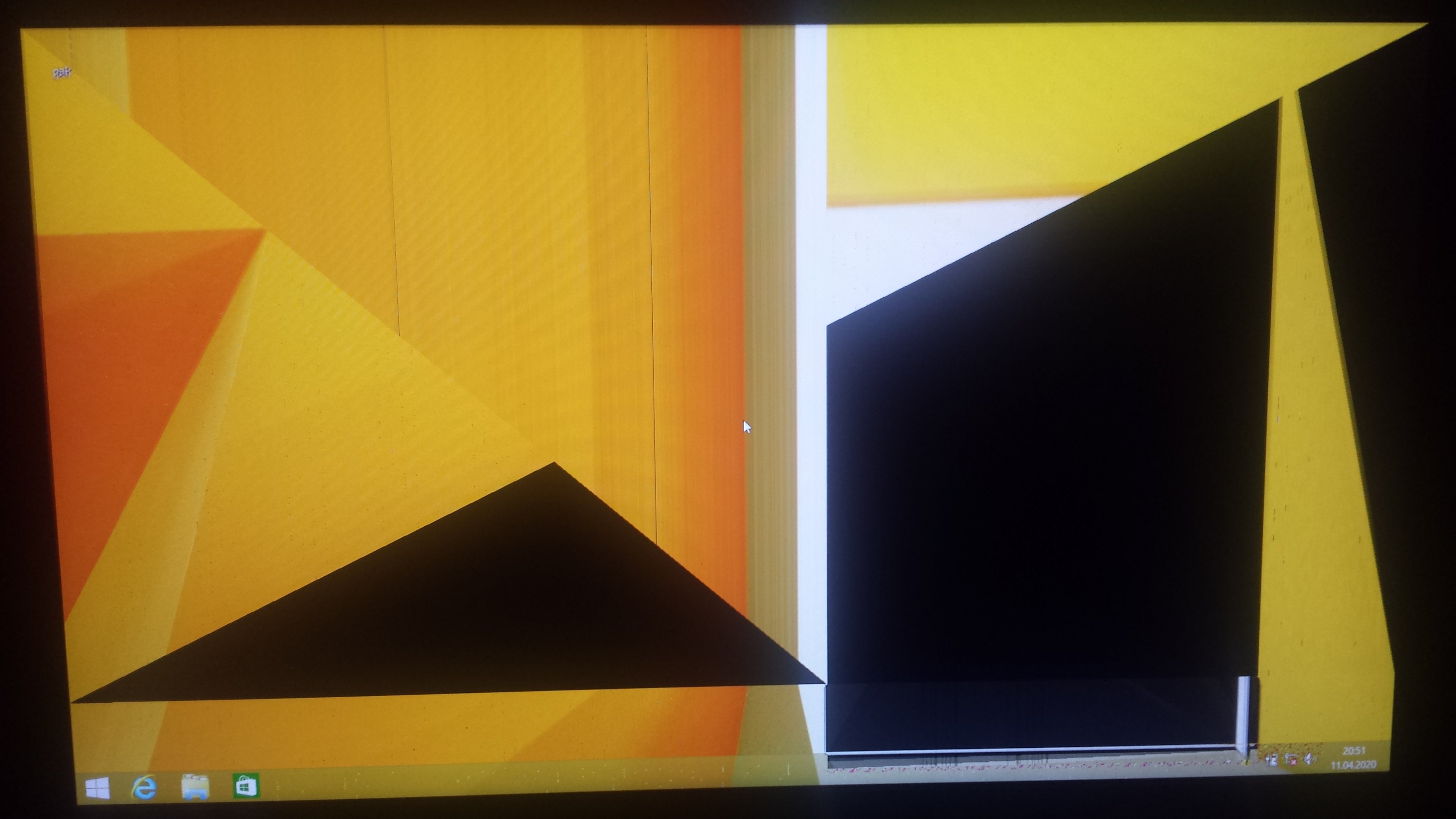

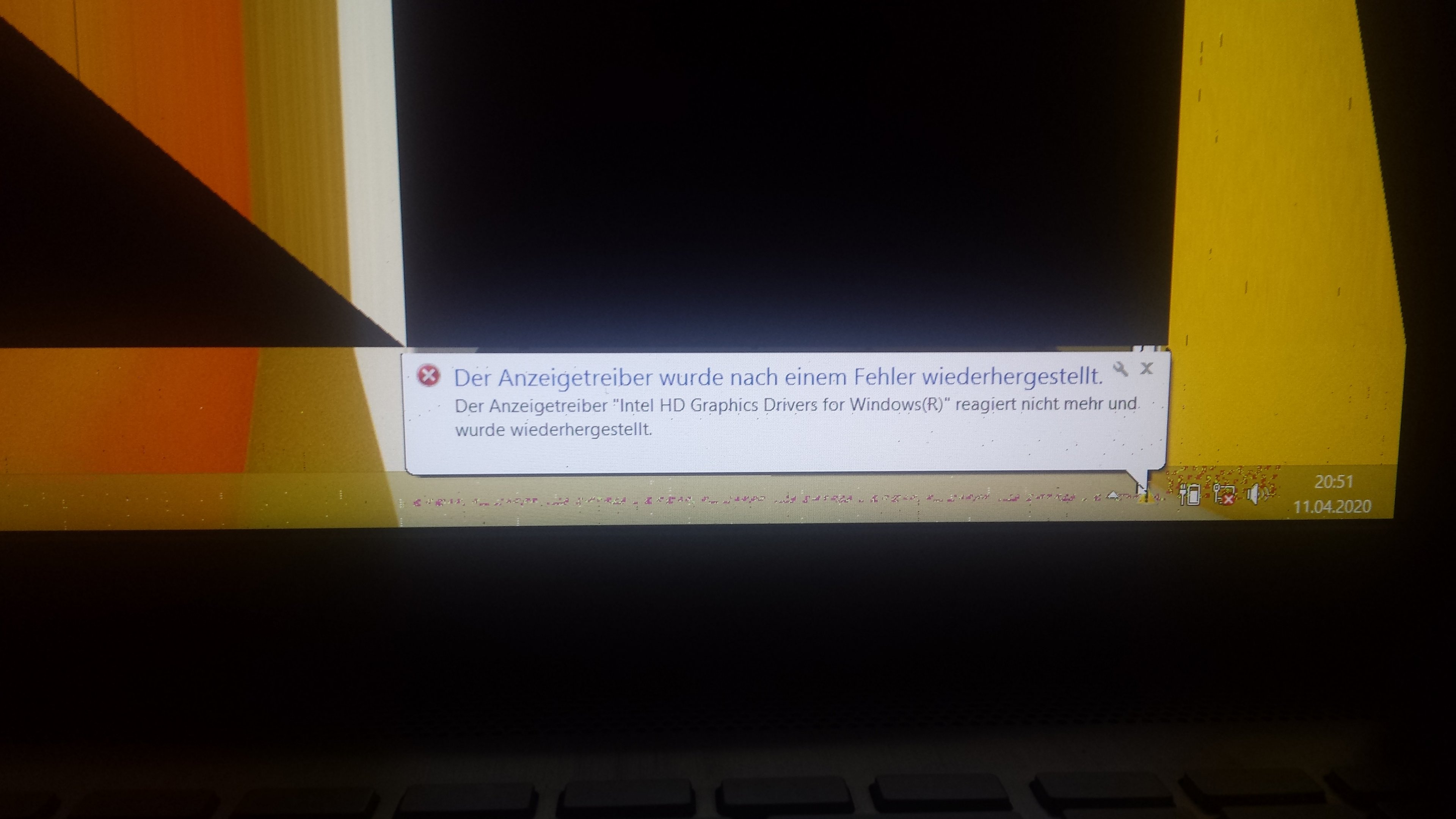

Seit zwei Wochen treten mit der iGPU Artefakte auf dem Display auf. Deaktiviere ich im Gerätemanager die integrierte Grafikeinheit sind die Artefakte weg.

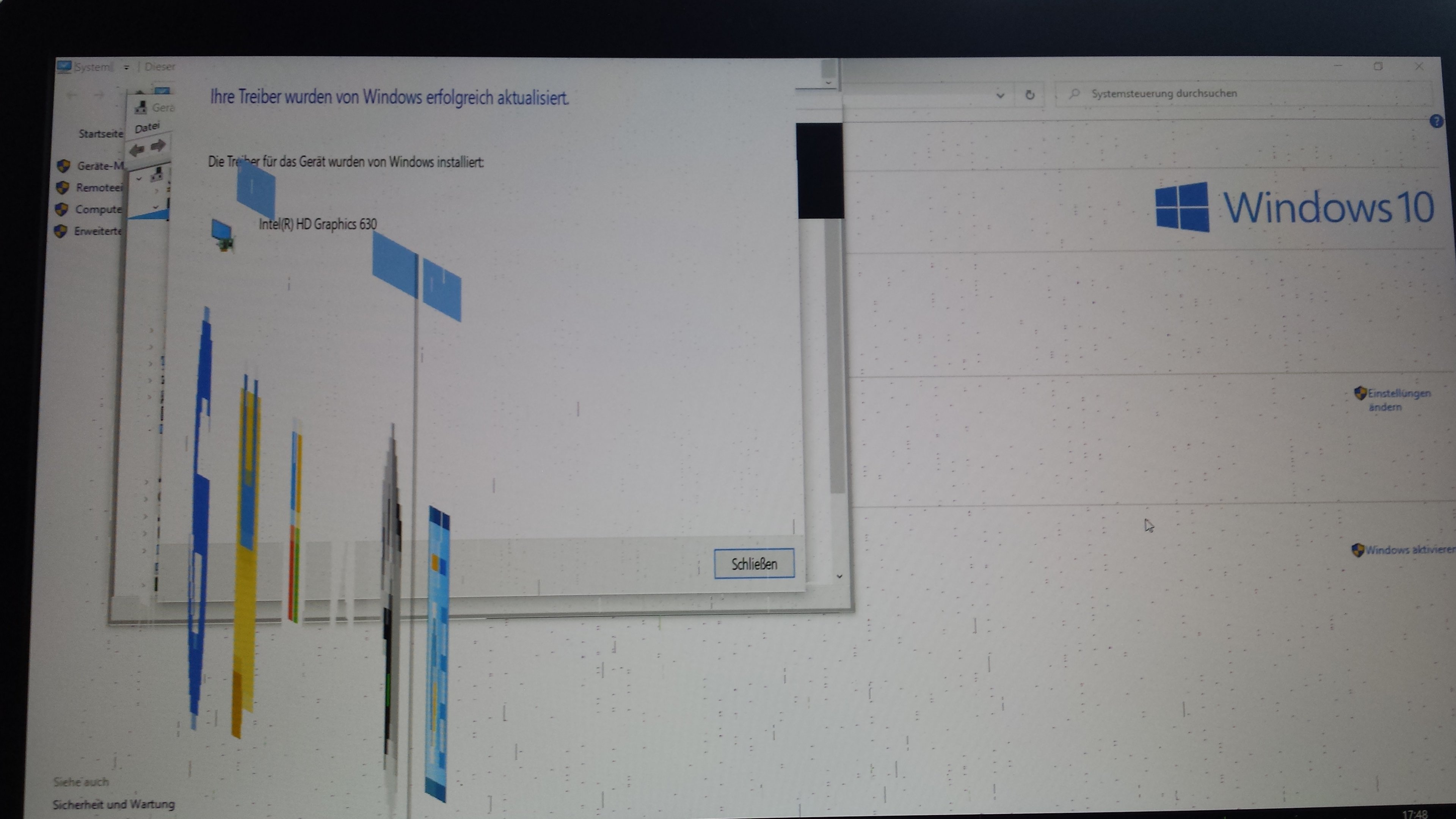

  • Windows 10 von einem USB Stick frisch installiert -> keine Artefakte, sobald man aber die iGPU Treiber installiert, treten die Artefakte wieder auf.

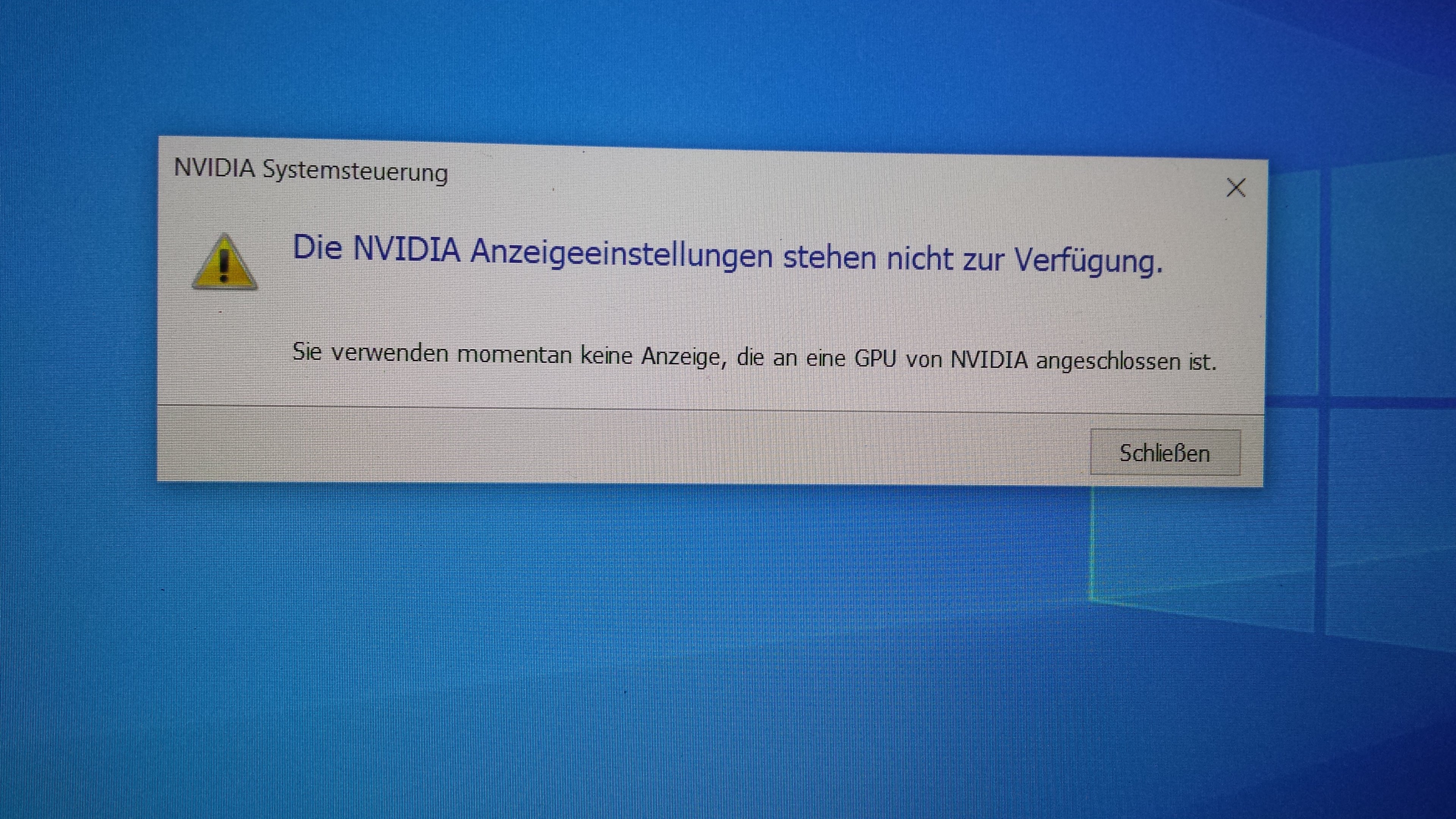

  • Die Treiber der 1050er lassen sich installieren, aber kann die Nvidia Systemsteuerung nicht aufrufen, siehe Anhang.​
  • Wenn Windows startet sieht man kurz das HP Logo, da treten noch keine Artefakte auf, dann erscheint normalerweise die Willkommensseite und der Bildschirm bleibt schwarz, nach ein paar Sekunden sehe ich den Desktop mit den Artefakten.​

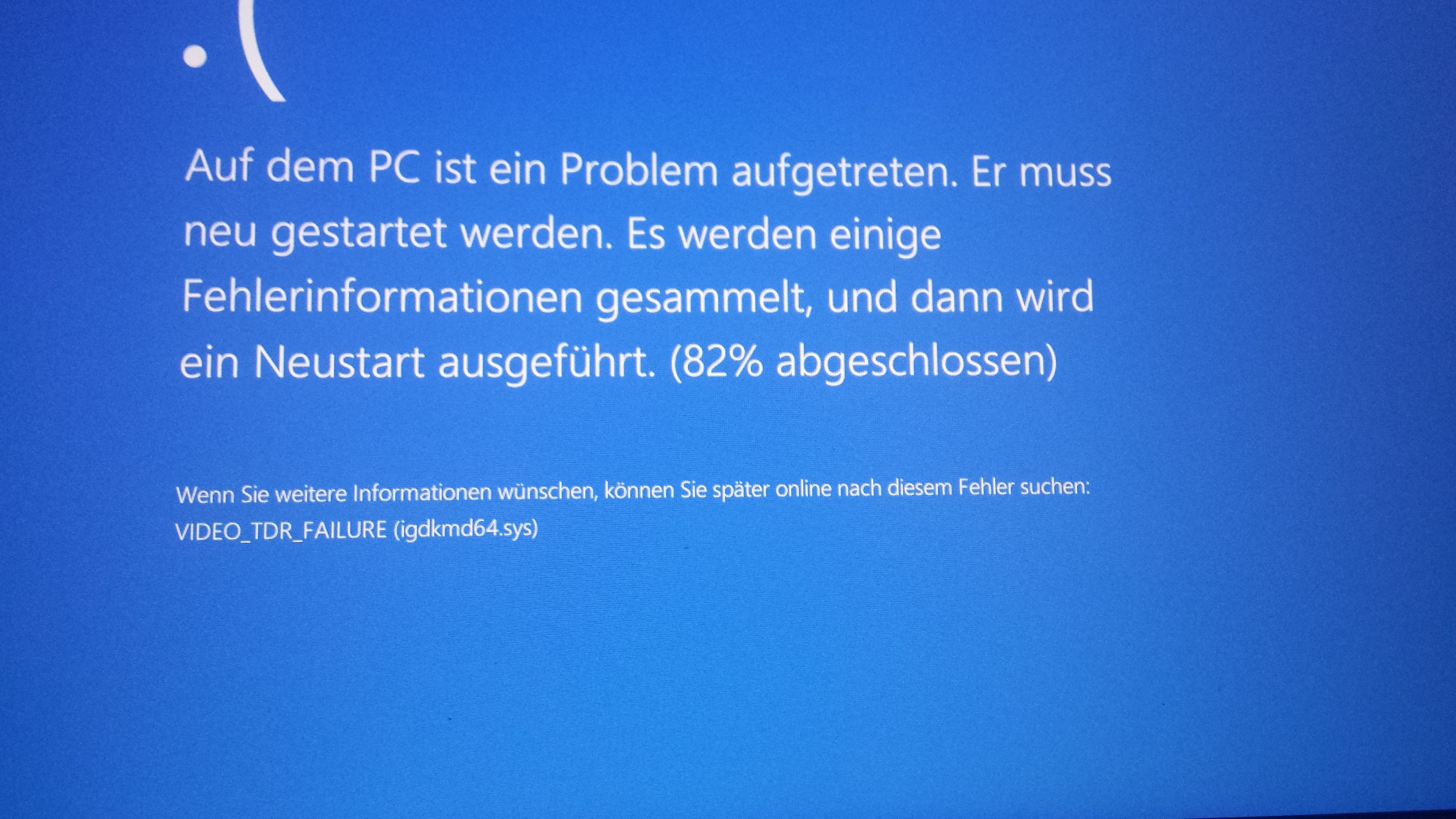

Warum stürzt dann der Intel Treiber ab? Und warum sind die Artefakte ohne IGPU weg? Für mich ist das ganz klar der Arbeitsspeicher.
Die IGPU bekommt den Grafikspeicher vom Arbeitsspeicher zugewiesen !

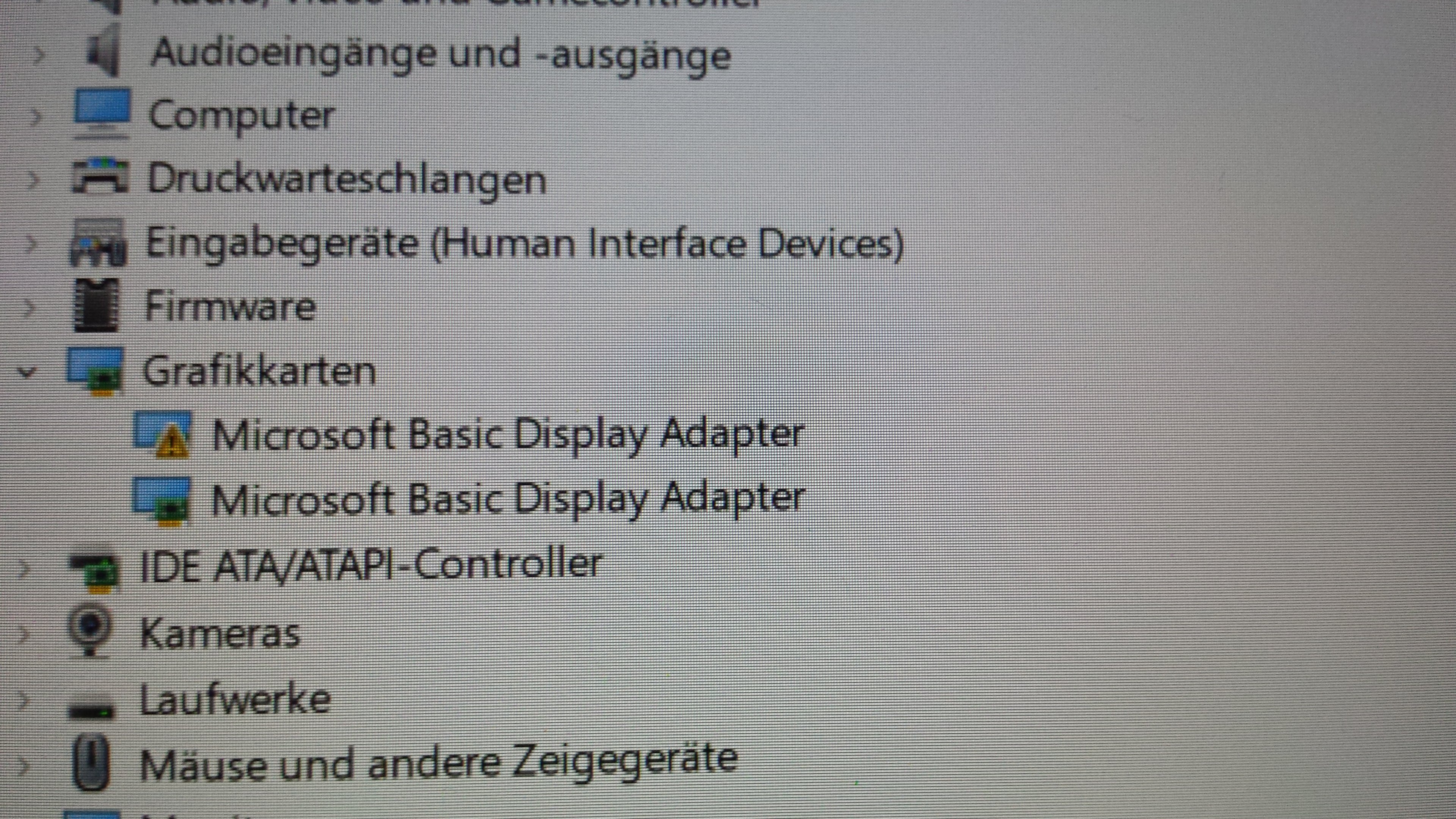

Wenn Windows 10 frisch ohne Treiber installiert ist, dann sind beide Grakas im Gerätemanager aktiviert und verursachen keine Probleme, aber sobald man den Inteltreiber installiert fangen die Artefakte an.
Die GTX1050 ist aber nicht aktiv im normalen Windows Betrieb, daher liegt es nicht an der GTX1050. Es ist immer die Intel GPU aktiv, die GTX1050 wird erst zugeschaltet, wenn deren Leistung benötigt wird. Auf den Screenshoots sieht man auch eindeutig, das die Intel GPU ein Problem hat...
Da ist entweder der Arbeitsspeicher defekt oder halt die GPU Einheit in der CPU.
