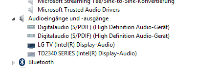

ich habe seit einigen Wochen folgende Kombi im Betrieb:
HTPC über HDMI an ViewSonic TD2340, sowie über HDMI an LG 47LV4500 (Digital Audio out an Surround Anlage).
(Mainboard, CPU/GPU)
Bisher hatte ich in jedem Bildmodus eine funktionierende Soundausgabe, also:
- nur ViewSonic
- nur TV (Surround Anlage)
- beides (bei geclontem / erweiterten Display)
Ich hatte im Gerätemanager ein getrenntes Audioausgabedevice names "TD2340 Series + .... (Intel(R) Display Audio)", welches beim dritten Bildmodus aktiv wurde, ansonsten war entweder "TD2340 Series (Intel(R) Display Audio" oder "LG 3D TV (Intel(R) Display Audio" "angeschlossen".
Nun wurde mir "TD2340 Series + .... (Intel(R) Display Audio)" immer als "getrennt" angezeigt, also hab ich auf "Nur TD2340 verwenden" geschalten und das "getrennte" "TD2340 Series + .... (Intel(R) Display Audio)" gelöscht (sollte ja wieder neu gefunden werden).
Wird es aber nicht mehr... Sobald ich auf "Display clonen / erweitern" gehe, habe ich kein Audio-Wiedergabegerät mehr. Wechsle ich auf "LG 3D TV" oder "TD2340", habe ich sofort wieder das dementsprechende Audio-Wiedergabegerät.
Alles neu reinstecken, Rechner auschalten/einschalten, TV aus/ein, Monitor aus/ein... Alles probiert... Keine Besserung :(

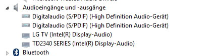

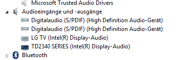

Hier noch ein paar Bilder aus dem Gerätemanager:
Hat von euch jemand eine Idee was ich noch probieren könnte?

Ich würde erst die Treiber entfernen und dann neu installieren.
Ich habe jetzt den Treiber deinstalliert, neugestartet, kein Audio, danach den letzten Intel Treiber installiert und neugestartet.
Ausgabe war auf ViewSonic TD2340 gestellt, nach dem Neustart hatte ich ein Audio-Ausgabegerät "TD2340 (Intel(R) Display Audio)", nach Umschalten auf LG TV wurde ein neues installiert "LG 3D TV (Intel(R) Display Audio)", nach umschalten auf Clonen wurde kein neues Audio Gerät installiert :(
Es ist zum Verzweifeln...
Es hat dann eine Mischung aus normalem Grafiktreiber und Beta-Audiotreiber gehofen... Bei Beta-Grafik- und -Audio-Treiber gingen keine DirectX Anwendungen mehr. Hoffe der Treibersupport wird noch besser bei Intel :D
