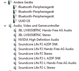

Seit einiger Zeit kann ich über die Lautsprecher am Laptop keinen Sound mehr ausgeben (Bluetooth Kopfhörer funktionieren)
Im Geräte Manager sieht es wie folgt aus:

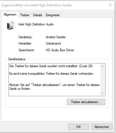

Wenn ich z.B. bei Intel High Definition Audio auf die Eigenschaften klicke dann steht dort folgendes:
Durch Google bin ich noch nicht auf die Lösung gestoßen weshalb ich hier mal nachfrage.

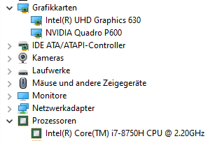

Grafikkarte und Prozessor sind im folgenden Bild zu sehen:
Könnt ihr mir damit weiterhelfen?

Der Treiber ist nicht vorhanden, musste mal Googlen welchen du installieren musst.
Bluetooth Kopfhörer funktionieren, da dort das Signal direkt Digital übertragen wird und der Intel Chip, der ein DAC ist nicht verwendet werden muss.

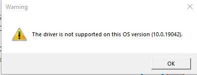

Habe das gerade versucht. Leider taucht bei allen dort aufgeführten Audio Treibern die folgende Meldung auf:
Ich habe ein "HP ZBook 15v G5"
Vor ca. 2 Monaten habe ich ein neues Windows Update installiert, da ich für eine Anwendung eine neuere Version gebraucht habe. Könnte es damit zusammenhängen? der Audio Fehler ist ungefähr zur selben Zeit aufgetreten denke ich... Wie gesagt schwer zu sagen, da ich hauptsächlich Bluetooth Kopfhörer nutze und die ja funktionieren...

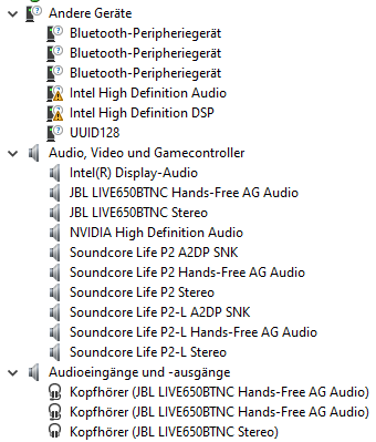

Die gute Nachricht: es hat so tatsächlich geklappt alle von dir erwähnten Treiber zu installieren!
Leider funktioniert der Ton trotzdem nicht :(
so sieht es aus beim Lautstärkeregler
Im Geräte Manager hat sich jedoch einiges getan:
habe ich irgendwas falsch gemacht? @JackA
