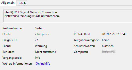

Im Windows Eventlog fand ich regelmäßig das hier:

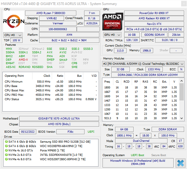

Hier meine Systemspecs
2022-09-08 14_25_09-HWiNFO64 v7.04-4480 @ GIGABYTE X570 AORUS ULTRA - System Summary.png

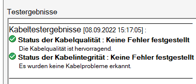

Hab noch nen alten TP-Link-Gammelswitch im Keller gefunden:
Das Notebook meldet auch keine Fehler mehr.
