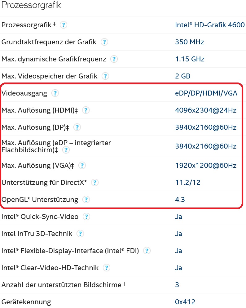

Intel iGPU HD-4600:
Quelle: Intel
Wie man aus den Specs sehen kann wirds maximal 60Hz bei UWQHD über HDMI (wenn das überhaupt funktioniert).
Bei DVI war bei deinem alten Monitor wohl schon das Maximum erreicht. Da brauchts bei UWQHD eh schon einen aktiven Adapter und Dual DVI.
