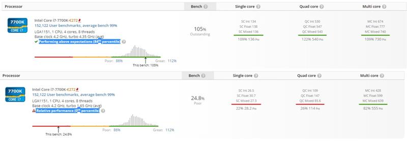

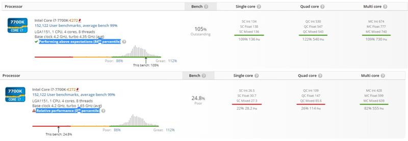

Wenn ich zwei mal Benchmark ausführe , zeigt immer verschiedene Ergebnisse. Zuerst "Performing above expectations (84th percentile) 105%" dann führe ich sofort noch einmal Benchmark aus und kriege "Relative performance (0th percentile) 24%"

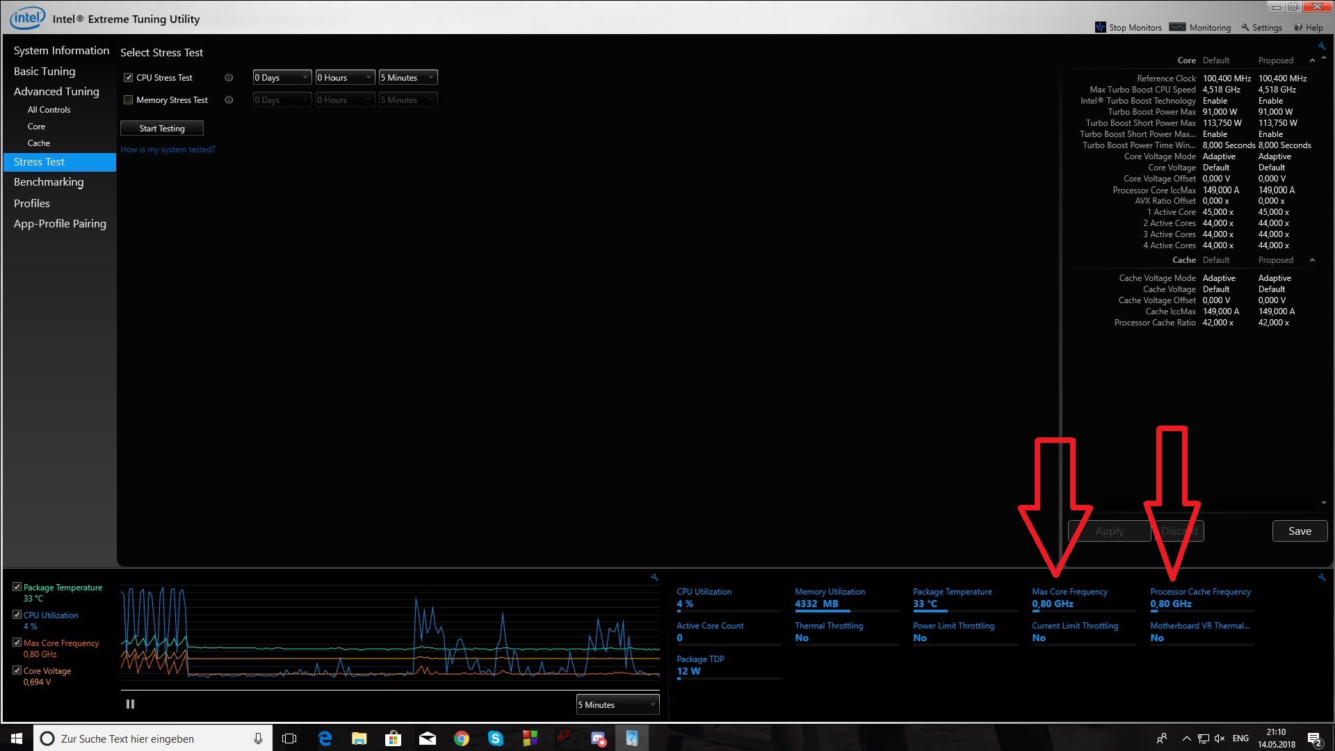

Ich vermute dass es um Motherboard geht. Ich höre manchmal "Klicks" , als würde sich aufgrund von Erwärmung etwas ausdehnen. Aber AI Suite II zeigt dass Temperatur Mainboard nur 23-26 % ist und Intel Programm zeigt Processortemperatur ist 30%. Wenn ich Stresstest ausführe , Processortemperatur uberschreitet nicht 70-80%

Gibt es von diesen "%" Temperaturen auch Screenshots?

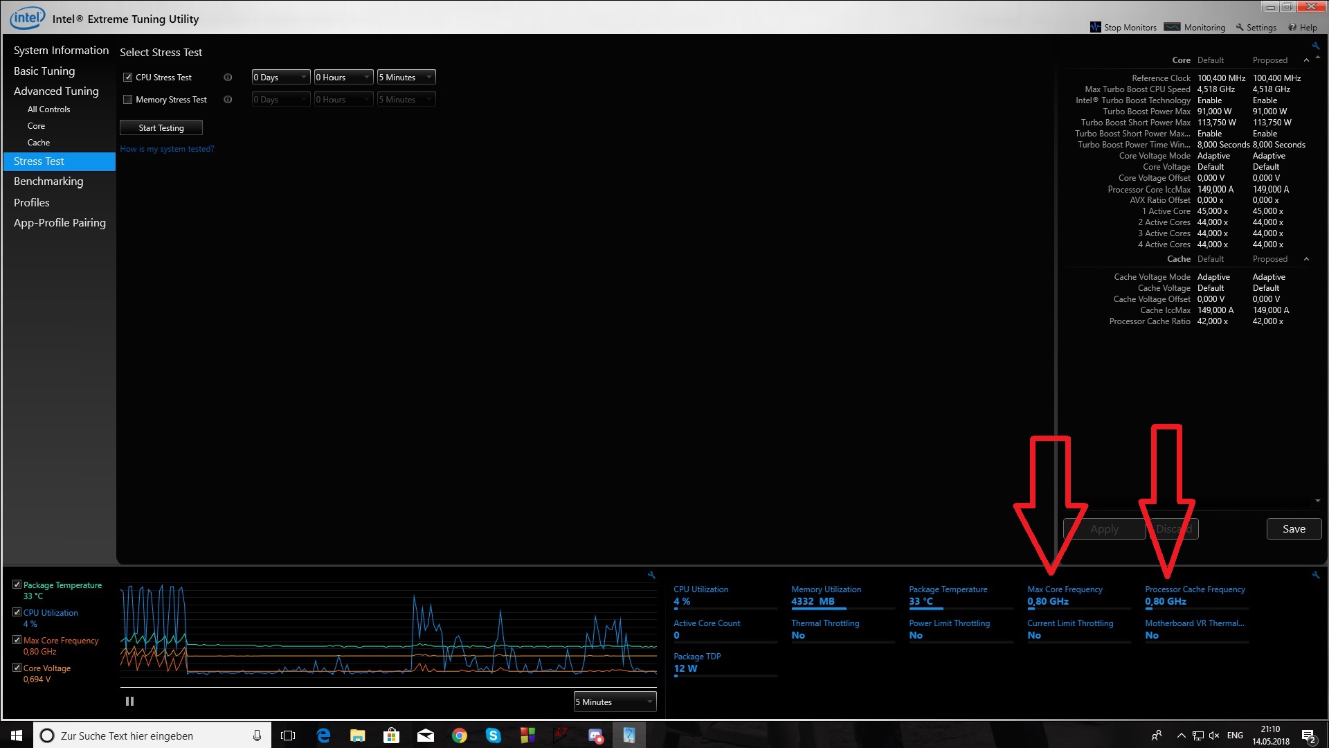

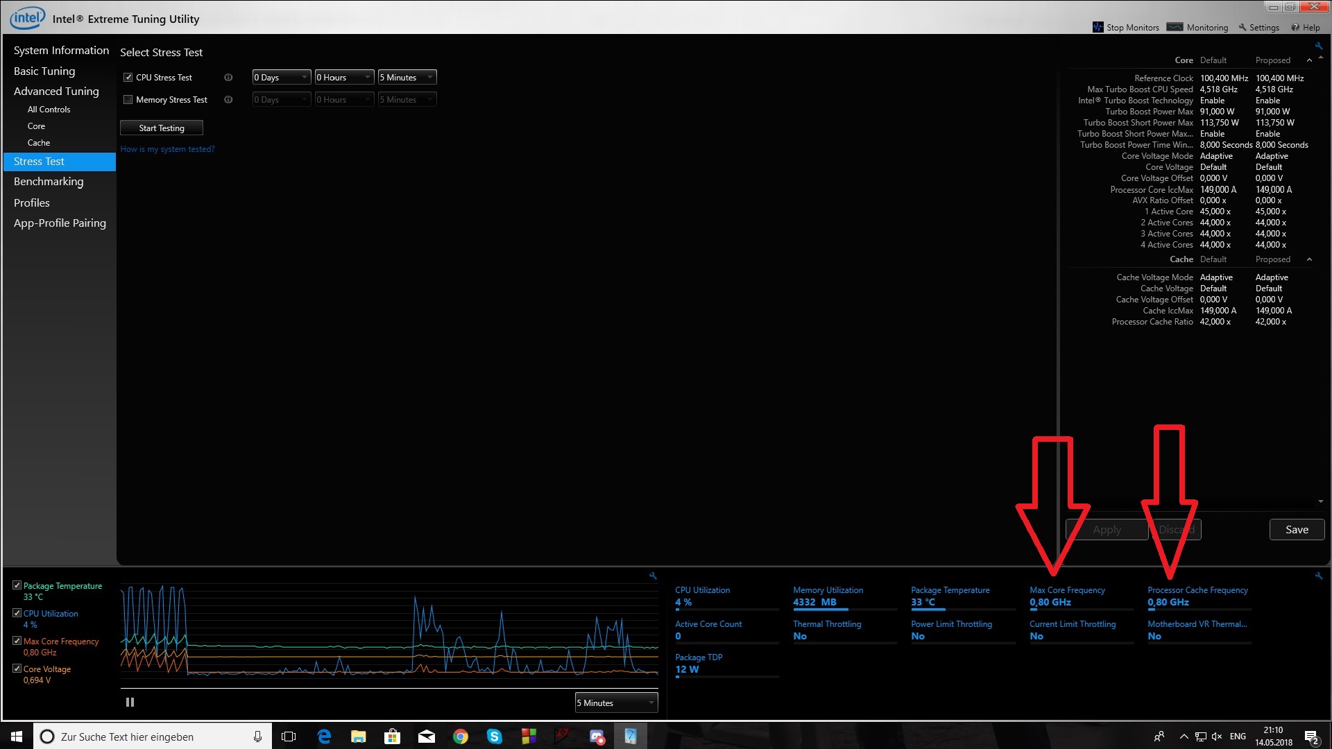

Anfang.jpg Temperatur am Anfang

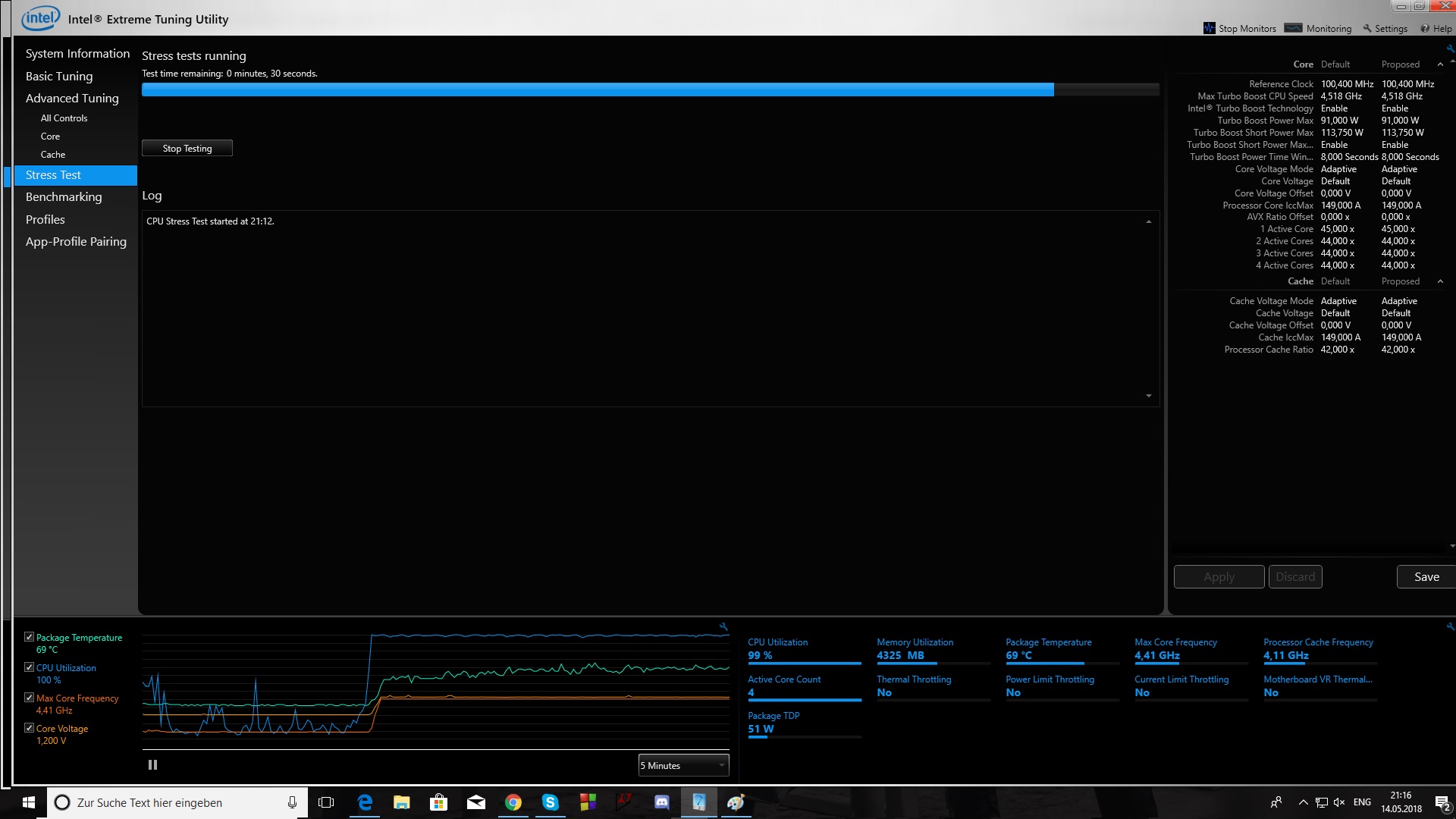

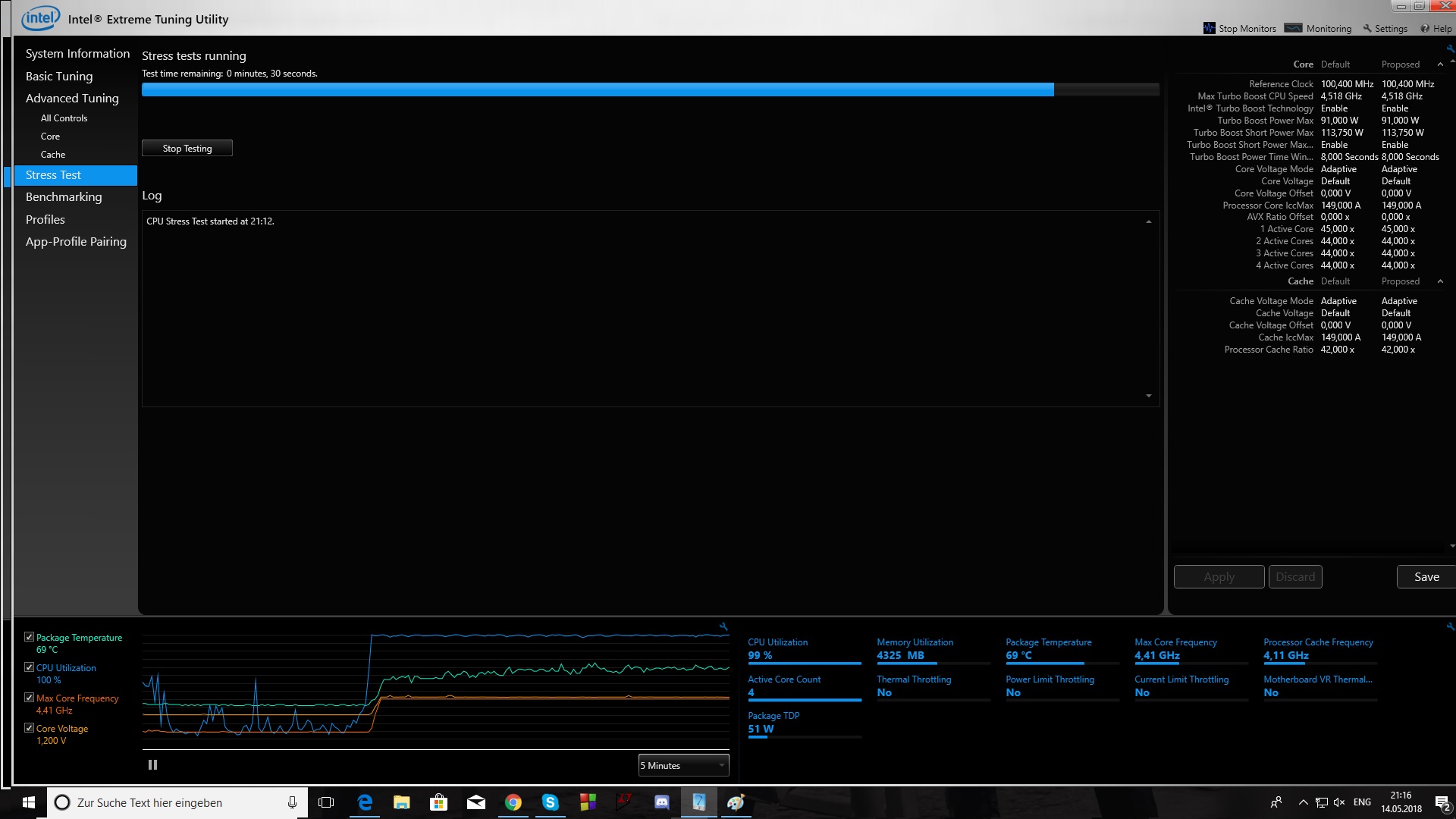

Ende.jpg Temperatur am Ende (Stress Test nur 5 Min)
https://youtu.be/khD5b4BMSJs (Ich höre es deutlich nur wenn ich Händy benutze)
Intel(R) Extreme Tuning Utility
