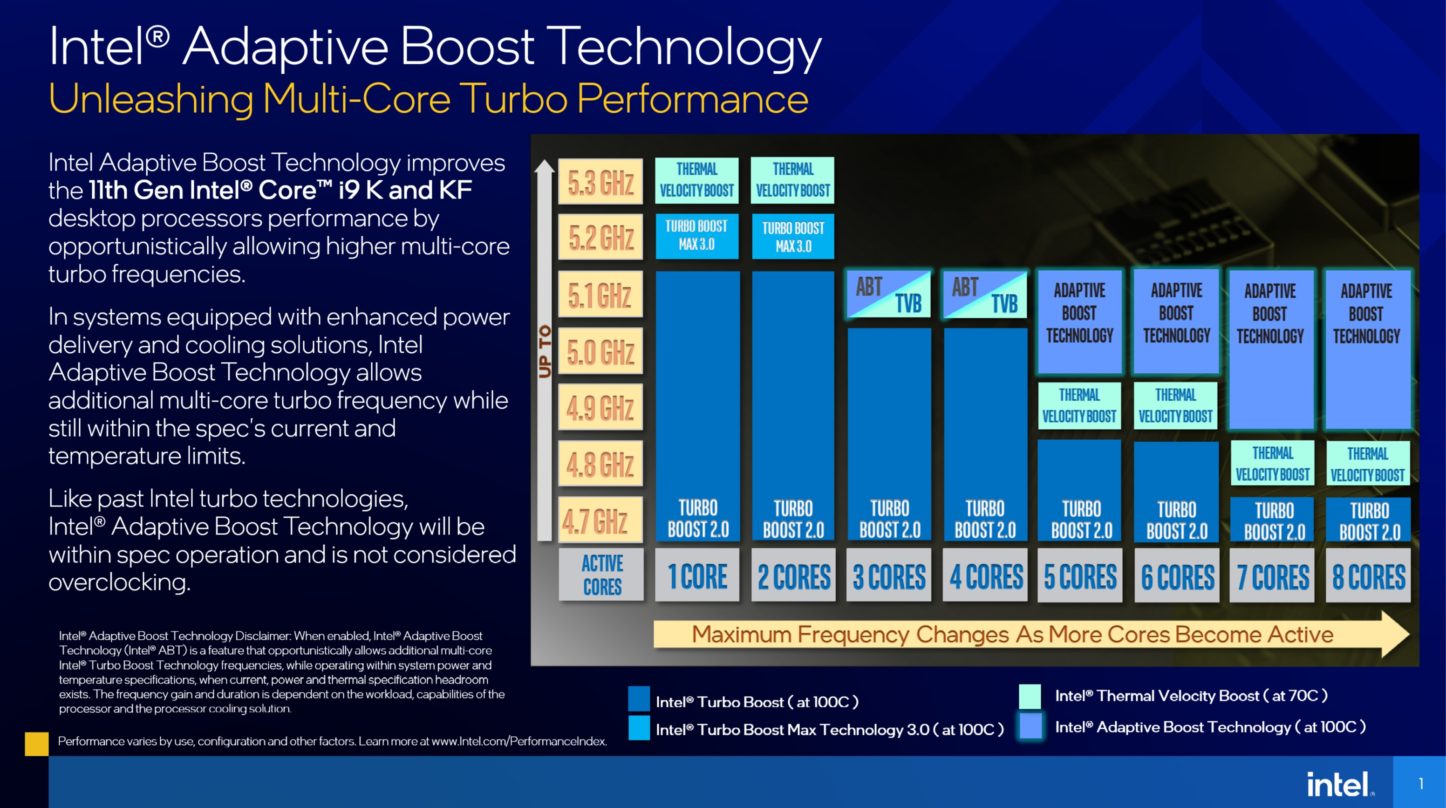

Der 11900K sollte mittels Adaptive Boost von allein auf bis zu 5.1 GHz Allcore boosten, solange du unter 70 Grad bleibst. Bleibst du es nicht mehr, sollte TVB von allein auf 4.8 Allcore boosten.
