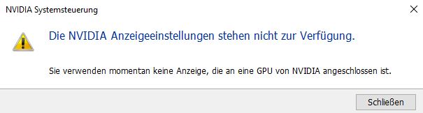

Spiele, die nicht gerade eine 8-bit Grafik haben, laufen aber kaum mit mehr als 2-3 FPS und die Nvidia Systemsteuerung lässt sich nicht öffnen um irgendetwas zu ändern. (siehe Bild)
Gibt es irgendeinen Weg da etwas dran zu rütteln?
