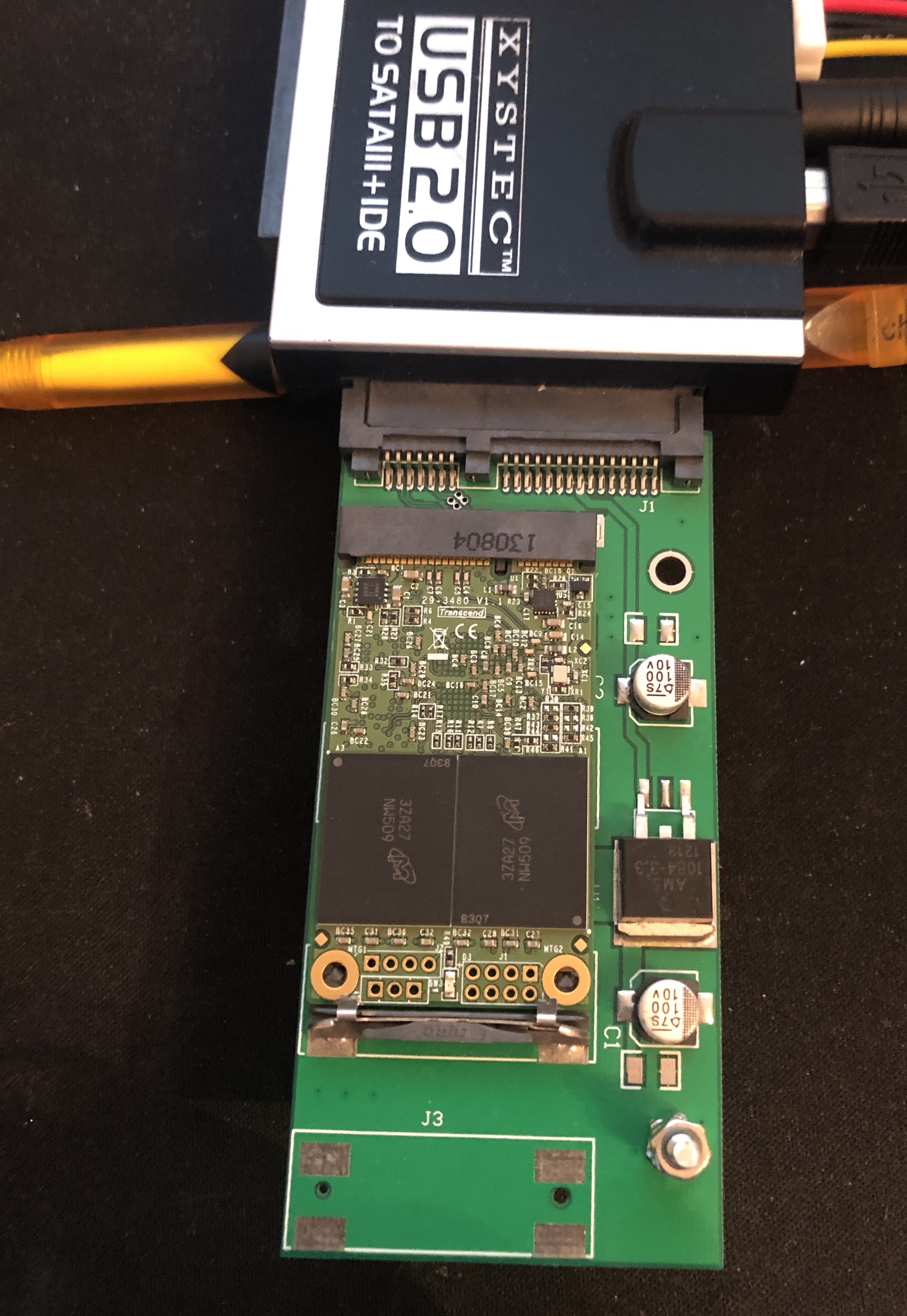

Laut Spezifikationen sind da 4 GB Flash-Speicher auf der Platine verlötet. Wenn du 128 GB Speicher hast, muss zusätzlich dazu eine SSD verbaut sein, die wahrscheinlich per ATA Secure Erase sicher gelöscht werden kann (geht z.B. mit einem Live-Linux und hdparm, Anleitung).
Habe es mit USB 2.0 Adapter geöffnet und es zeigt 128 GB
Habe auch mit dem Adapter Formatiert, sollte so ok sein.
Nochmal: Formatieren =/= sicheres löschen
Und abgesehen von der SSD, die du offenbar verbaut hattest, sollten eben auch noch 4 GB Flash-Speicher auf der Platine des NUC verlötet sein.
