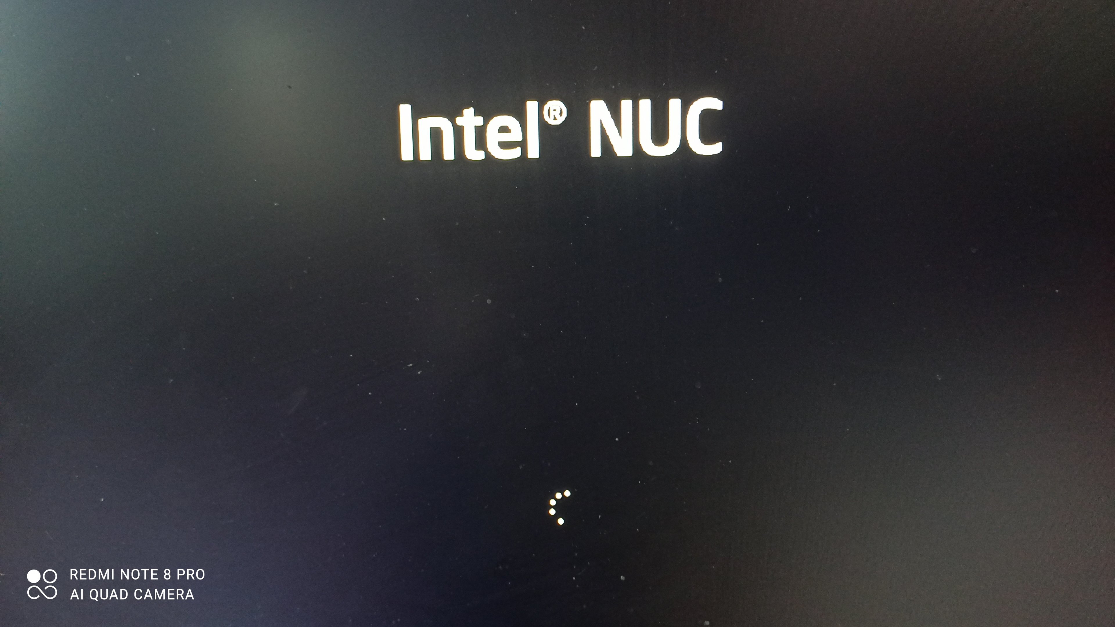

Hallo, ich habe eine Frage unzwar lad ich mir gerade die version 19h2 von windows 10 herunter und jetzt hat der pc neu gestartet. Jedoch steht da jetzt seit einer halben stunde intel nuc (wie bei einem normalen Start) aber der lade Balken bewegt sich nicht. Ist das nur ein Grafikbuck oder muss ich den pc neustarten. Also dauert dass immer so lange ?

Also ich hab windows schon instaliert und jetzt startet der nuc grad neu und nein ich hab mir die 19h2 version geholt ich hatte davor die 20h2 er aber ich möchte etwas bestimmtes mit windows machen. Hab mir windows als iso runtergeladen und dann das windows instaliert und dann hat er nach 100% neugestartet und hängt da jetzt.
Wie wurde das Windows installiert? Legacy oder UEFI? Passen die Bios-Einstellungen zur Installations-Methode?

Ich hab ein usb stick mit 32 gb genommen und ihn erstmal formatiert und dann die iso draufgeladen udn dann mit dem windows setup installiert

Ich hätte vlt dazu sagen sollen dass ich eine egpu benutze. Hab sie ausgesteckt und jetzt gehts wieder😂
