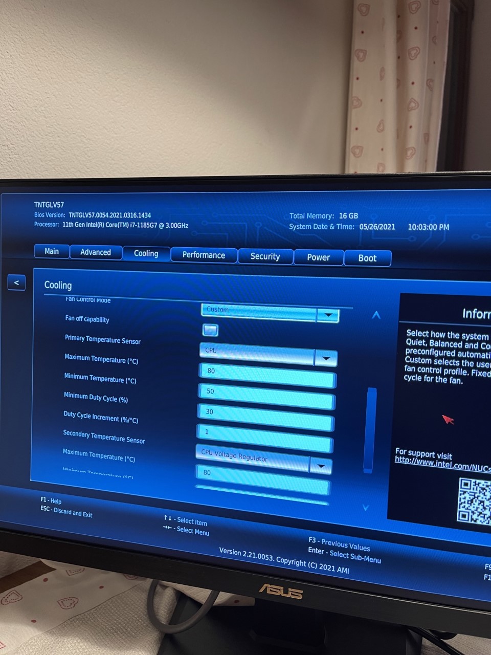

Habe einen NUC11TNKv7 (CPU: i7-1185G7) neu gekauft. Die Standardeinstellungen der Lüftersteuerung sind bei NUCs schon immer verbesserungswürdig gewesen. Hier ganz besonders, da auch kleinere Lasten (Beispiel: Öffnen Microsoft Edge) den Lüfter unnötig schnell und stark aufheulen lassen und das nervt bei konzentrierter Arbeit.
Ich kenne die grundsätzliche Thematik von meinem Vorgängermodell NUC10i7FNK. Dort habe ich die Lüftersteuerung so eingestellt, dass der Lüfter im Schnitt bei 30% läuft und nur bei dauerhaft hohen Temperaturen schneller läuft.
Habe das gleiche jetzt beim NUC11 probiert. Konkret soll der Lüfter nie komplett ausgehen (sondern leise auf geringer Stufe durchlaufen). Dann bei höherer Temperatur langsam ansteigend.

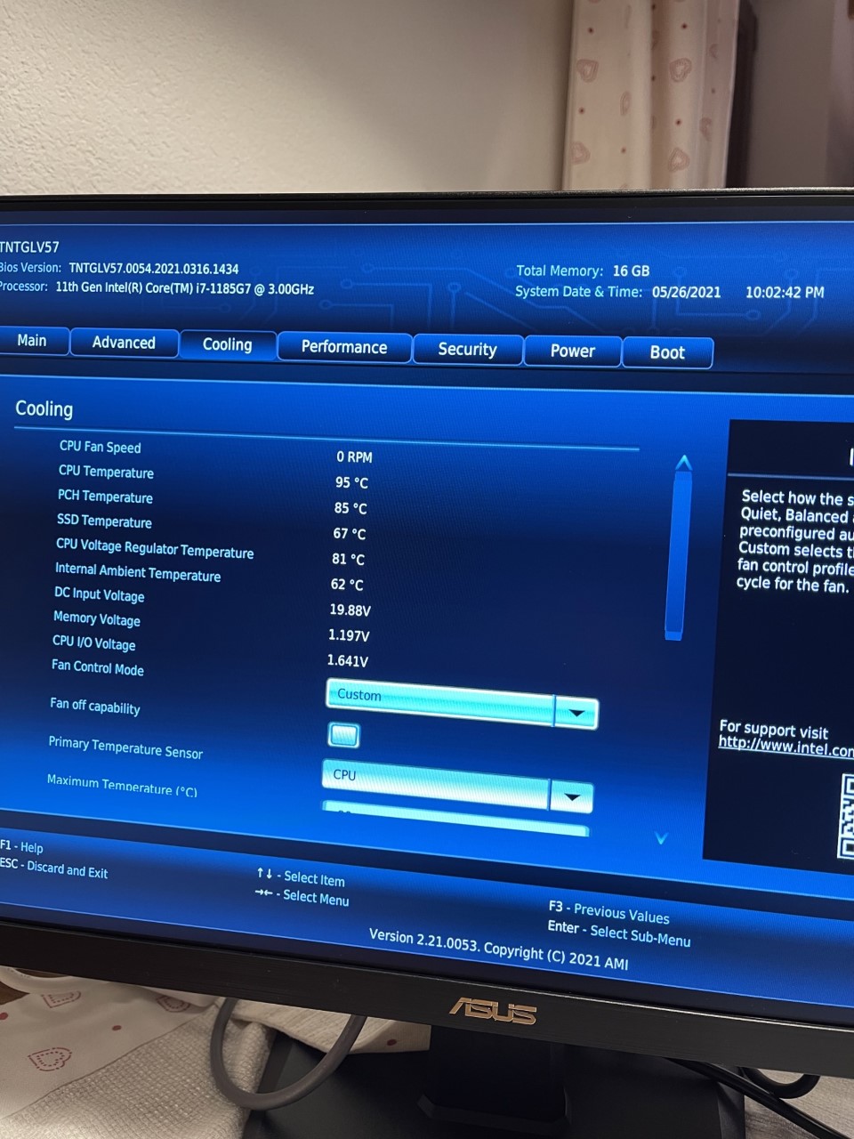

Mein Problem: auch wenn die Option "Fan Off Capability" ausgeschaltet ist, geht der Lüfter schon im UEFI aus und bleibt erstmal aus und lässt die CPU bis an die 100°C Marke aufheizen. Windows das gleiche.

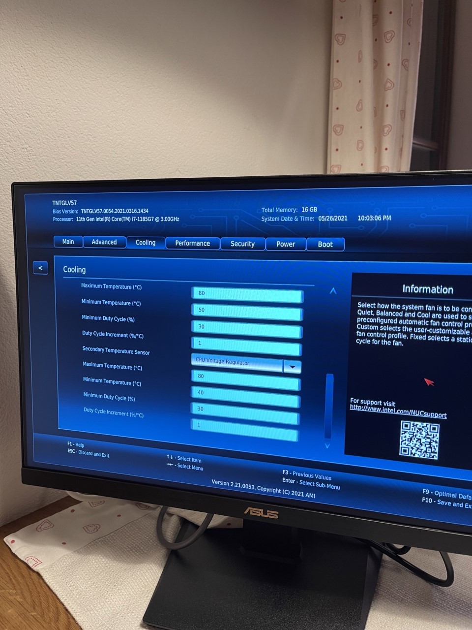

Korrigiert mich aber eigentlich sind doch die Werte (siehe Screenshots) so eingestellt, dass der Lüfter im Idle mit mindestens 30% laufen sollte? Der Lüfter darf nicht ausgehen.
Mit Standardeinstellungen läuft der Lüfter normal - eben leider wie gewohnt zu laut.
Was kann ich tun? Wo habe ich einen Denkfehler?
BIOS/UEFI auf dem aktuellen Stand (0054). UEFI Defaults geladen. Windows neu installiert.
Hier ein Thread mit weiteren Problemen zum Lüfter (Sleep Mode interessiert mich nicht - das zweite beschriebene Thema ist genau das was ich meine): https://community.intel.com/t5/Inte...urning-on-even-after-sleep-NUC-11/m-p/1277601
Danke und Gruß!

Wenn alles nicht hilft, könntest Du hardwareseitig mit einem 5V-Adapter experimentieren, welcher die Drehzahl etwas drosselt. Gegebenenfalls lässt sich damit der Geräuschpegel senken und gleichzeitig die notwendige Kühlleistung erzielen.
In der Theorie vielleicht, allerdings ist das erstens eine ready to go Barebone Kiste und zweitens erwarte ich bei einem hohen dreistelligen Anschaffungspreis funktionierende Software.
Das Thema scheint tatsächlich ein BIOS Bug zu sein…verfolgt man den oben verlinkten Thread weiter, dann sieht man, dass der Fehler mit einem neuen BIOS behoben wurde. Leider gibt es für die NUC 11 Pro Serie noch kein entsprechendes Update.
Ich überlege daher das Teil Retoure zu schicken, denn erträglich ist die Geräuschkulisse damit nicht.

Ich hatte damals selber Hand angelegt im BIOS und solange der Lüfter lief und man die Schwellwerte für den sekundären Tempsensor nach oben gesetzt hat, ging es halbwegs. Allerdings ist die Hysterie des Lüfters geblieben, also das teilweise sehr schnelle hochdrehen und wieder langsamer werden.
Ich hatte testweise mal das Powerlimit der CPU begrenzt und dann wurde des deutlich angenehmer. Im Grunde ist die Kühlung mit der Power der CPU überfordert, denn bei Lastspitzen geht durch den i5 fast die gleiche Energie wie beim i7. Könnte auch an einer schlechten Kühlung der VRMs liegen, denn das Anheben dieses Schwellwertes brachte ja etwas Linderung.
