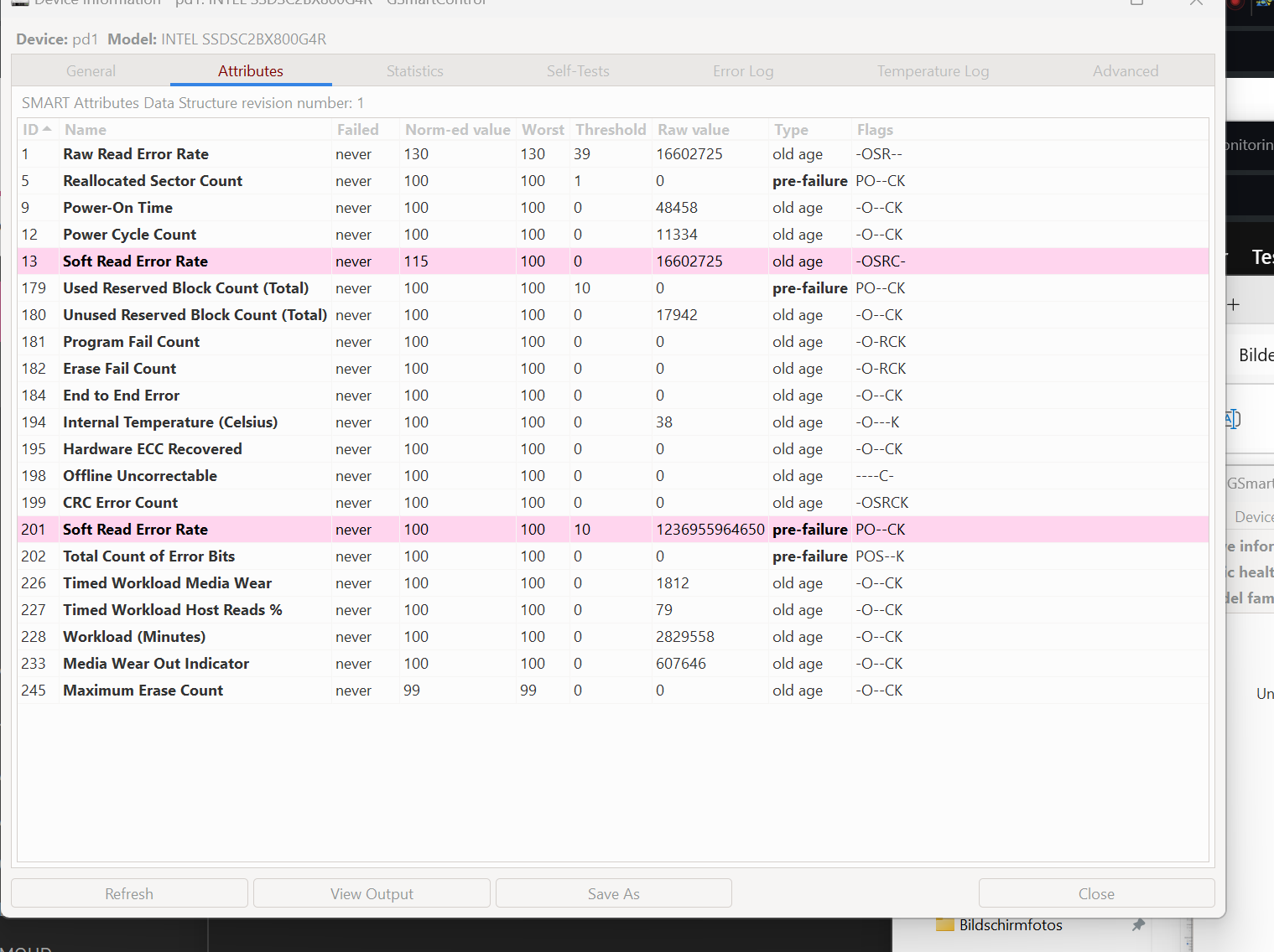

meine Docker Container, die ich auf einer Intel S3610 SSD installiert habe, laufen leider nicht mehr (ich erhalte immer Fehlermeldungen zur Festplatte). Habt ihr mal Lust kurz über meine SMART Werte zu schauen?
Die Intel S3610 SSD ist ein Datenträger, keine Festplatte.
Die Roh-Werte der SSD sehen erstmal gut aus, bis auf den SRER Wert.
SRER Fehler sind nicht korrigierbar. Sprich, tritt ein SRER auf, gibt es unsinnige Datenwerte.
Die normalisierten Werte sind Softwareabhängig, also je nach Ausleseprogramm mehr oder weniger sinnvoll.
Du könntest versuchen mit dem Intel Tool nochmal auszulesen
https://www.intel.de/content/www/de/de/download/19543/intel-memory-and-storage-tool-gui.html?v=t
Also die Version 2.5 erkennt den Datenträger nicht, und die Version 1.7 erkennt zwar den Datenträger, gibt aber leider keine SMART-Werte aus. Möglicherweise liegt es daran, dass ich den Datenträger extern per USB angeschlossen habe. Unter Linux und Smartmontools konnte ich leider auch nichts auslesen.
