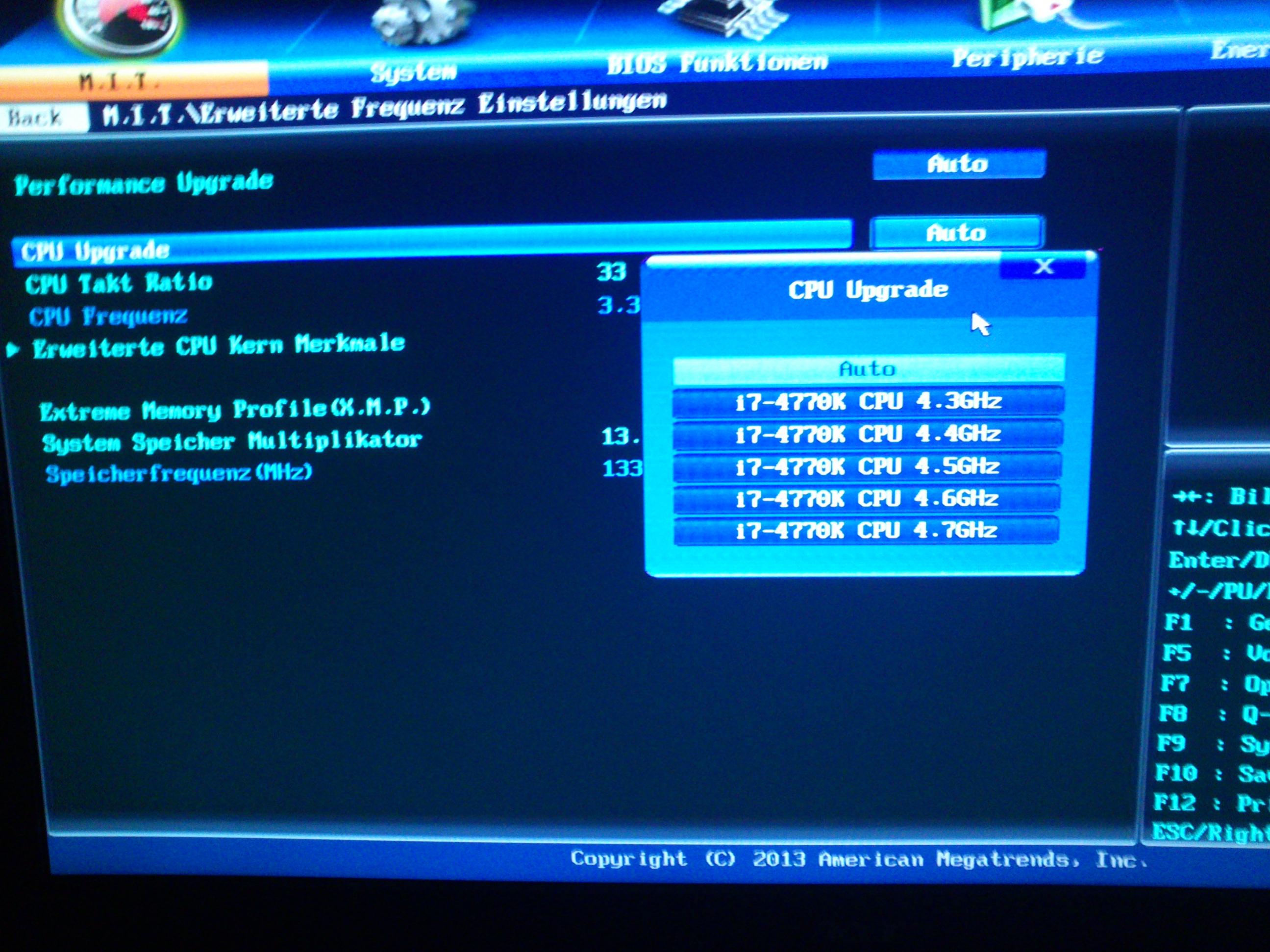

Hi Leute. Habe mir mal den Thread durchgelesen. Ich habe mir auch nen Xeon E3 mit dem H87-HD3 gekauft.
Jetzt sehe ich im BIOS beim durchstöbern, das man unter MIT: Erweiterte Frequenz Einstellungen unter dem Punkt CPU-Upgrade dieses Fenster (siehe Anhang)
Ist das jetzt nen Upgrade zum 4770K oder was?
Unter "Erweiterte CPU-Kern Merkmale (Ebenfalls auf dem Bild) kann man sogar den Multi erhöhen? Ginge das überhaupt???
Ich denke bei H87 Boards is nix mit OC???:eek:

@Silverstar397 du wirst damit aus einem Xeon 1230 v3 keinen i7 4770k machen können. Vor einiger Zeit war es auch mit H87-Boards möglich die K-Variante der Intel CPU´s zu übertakten. Das gefiel Intel jedoch nicht und setzte dem Ganzen, mit einem Microcode Update, einen Riegel vor.
Ich könnte mir jedoch vorstellen, dass man einen 4770K auf dem H87-HD3 mit dieser Option simple übertakten kann und es also noch ein Überbleibsel aus der Zeit ist, wo Intel die OC-Funktion mit H87-Boards nicht verboten hat. Da das F5 BIOS aber das Neueste ist, kann ich auch falsch liegen.
