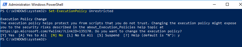

1: Ausführung von Skripten aktivieren

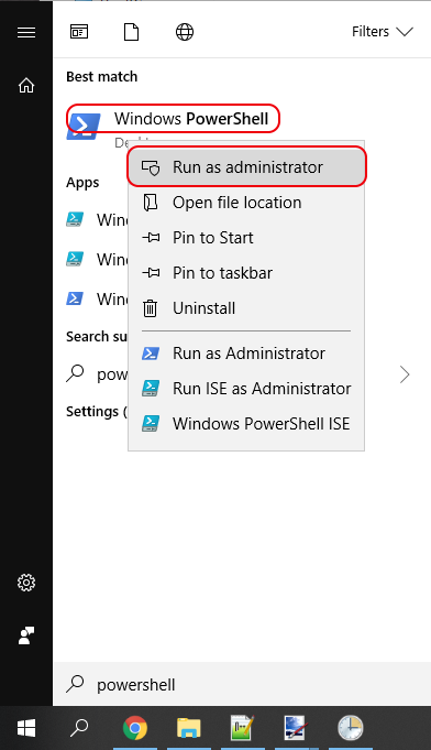

Startet PowerShell als Administrator
Gebt dann nachfolgenden Code ein und bestätigt mit y
Set-ExecutionPolicy Unrestricted

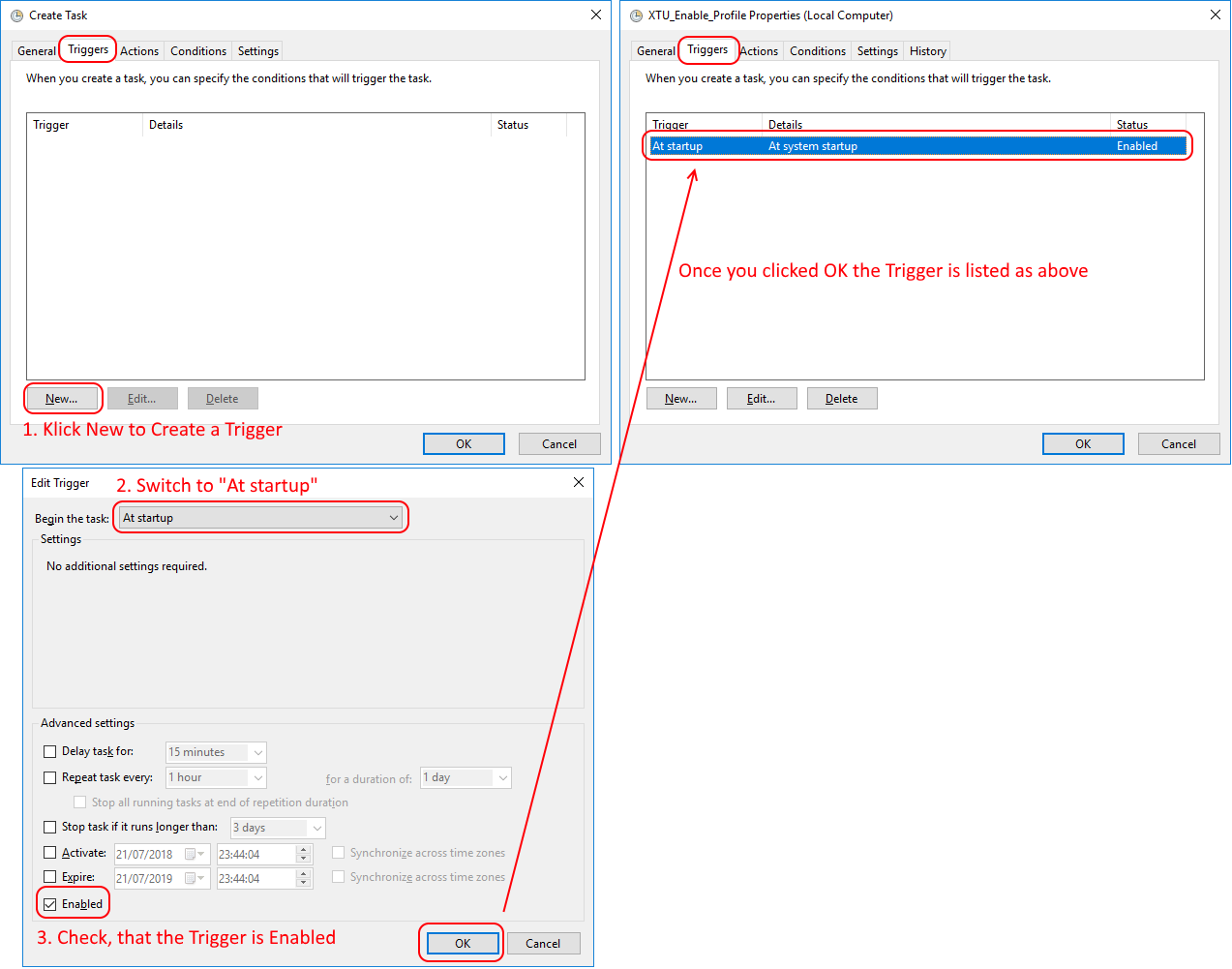

4: Erstellung einer geplanten Aufgabe

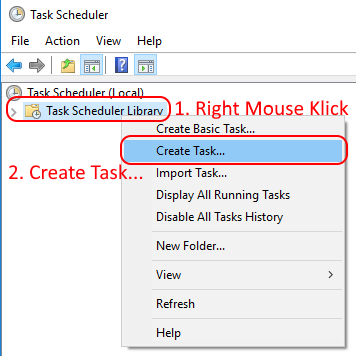

Startet den Task Scheduler (dt: Aufgabenplaner) als Administrator
Erstellt einen neuen Task
General
Triggers
Actions

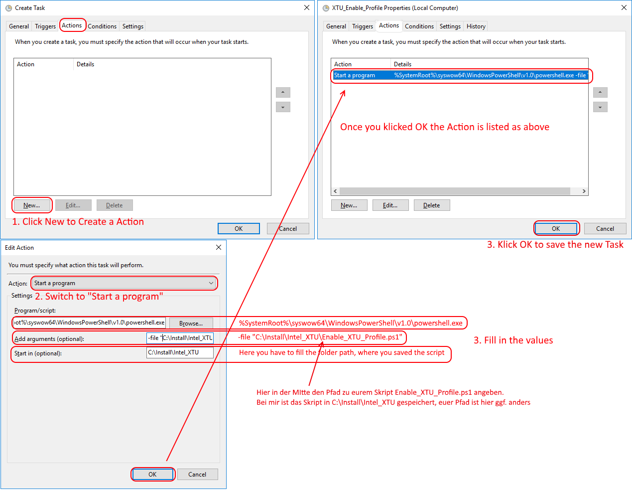

Zum Kopieren
Program/script (Zeile 1): %SystemRoot%\syswow64\WindowsPowerShell\v1.0\powershell.exe
Add arguments (Zeile 2): -file "C:\Install\Intel_XTU\Enable_XTU_Profile.ps1"
In Zeile 2 euren Pfad eingeben, wo ihr das Skript gespeichert habt

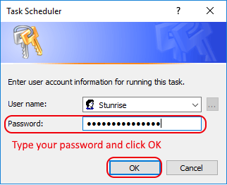

Passwort Eingabe

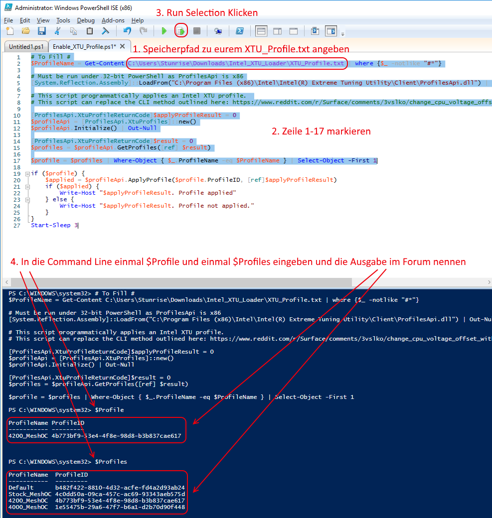

5: Troubleshooting
Wenn es bei euch nicht funktioniert, geht bitte wie folgt vor.

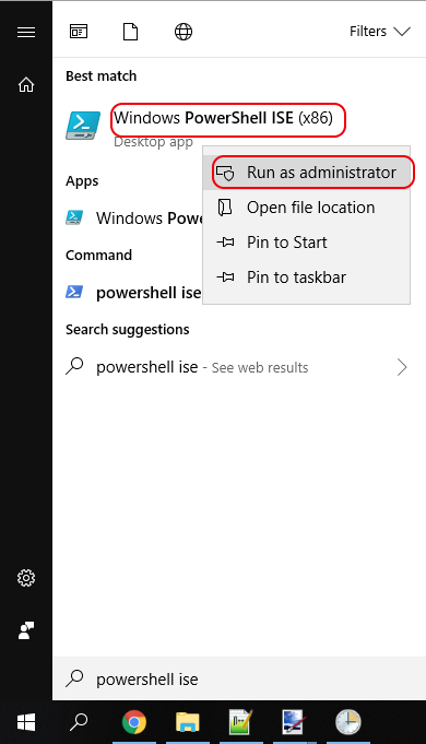

Startet PowerShell ISE in der x86 Version
Öffnet das Skript Enable_XTU_Profile.ps1 über File -> Open
