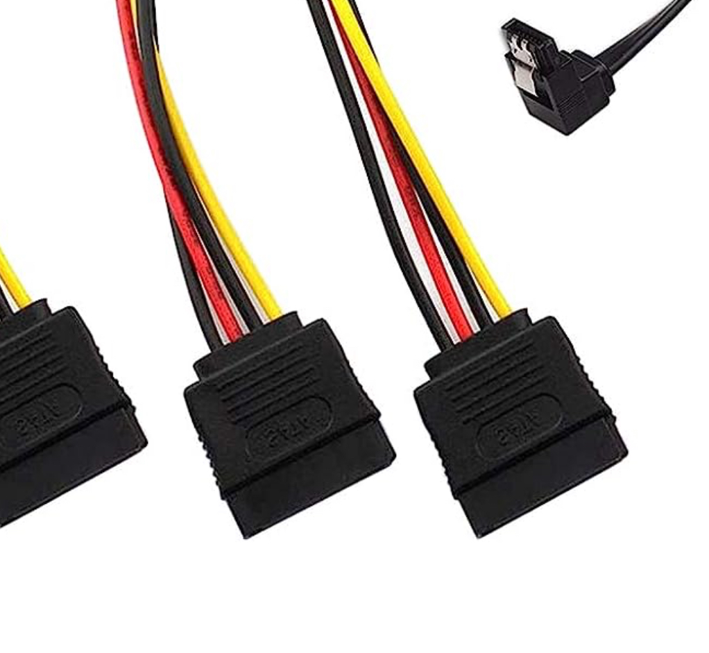

aktuell besitze ich einen kleinen Futro S740 mit dem ich einen Proxmox Server betreibe. Nun bin ich etwas am basteln und habe überlegt ein NAS mit OMV aufzubauen. Klar einfach geht immer SSD rein und fertig, aber das ist mir zu einfach. Ich hab hier noch 3,5 HDD's liegen und bin nun am überlegen wie ich damit arbeiten kann. Die SATA Ports werden über einen Adapter vom M2 Steckplatz bereitgestellt.
Alles kein Thema bis hier hin....
Wie versorge ich aber die Festplatten mit der notwendigen Energie?
Der Futro läuft aktuell über ein 19V DC Netzteil. 12V sind aber auch möglich.
Daher wäre eine mögliche Lösung über ein ATX Netzteil und ein DC auf Molex Adapter oder ähnliches dem Futro mit 12V zu versorgen. Power für die HDD's ist dann kein Problem. Finde ich aber nicht so elegant da der Wirkungsgrad von einem großen ATX Netzteil bei der geringen Abnahme ist "vermutlich" nicht sehr hoch.
Dann hab ich überlegt, ein PicoPSU in Kombination mit 12V Netzteil könnte doch verwenden werden. Angeblich sind diese ja sehr effizient bei geringer Abnahme von Verbrauchern.
Also wäre hier ein Zusammenspiel vom original 19V Netzteil für den Futro + ein 12V Netzteil und dem Pico, zuständig für die HDD's.
Die Frage die ich mir dabei aber stelle ist: was passiert mit den Festplatten, wenn die Stromversorgung von extern kommt beim herunterfahren vom Server?
Die HDD's drehen ja trotzdem weiter.
Über eine Master/Slave Steckdosenleiste könnte das Zu- und Abschalten der Festplatten beim Starten/Herunterfahren vom Server gesteuert werden, aber ist das ao gesund für die Festplatten?

3,5“ rein mit 12V wird nicht reichen. Die 5V will z.B. die Elektronik.

Also willst Du von einem Netzteil die 5V und von einem anderen Netzteil die 12V an die Stecker löten?
3,5“ sind eigentlich genügsam wenn sie laufen wenn keine 10K machen müssen. Es ist der nötige Anlaufstrom den die Stromversorgung bringen muss.

Ich benötige eine Spannungsquelle für die 3,5 Zoller, da der Futro intern leider keine Möglichkeit dafür vorsieht. Eigentlich hat dieser nicht einmal SATA Ports. Diese konnten aber über den M2 Port nachgerüstet werden.
Damit betreibe ich eine SSD, wo Proxmox drauf läuft. Spannung kommt über USB dafür.
