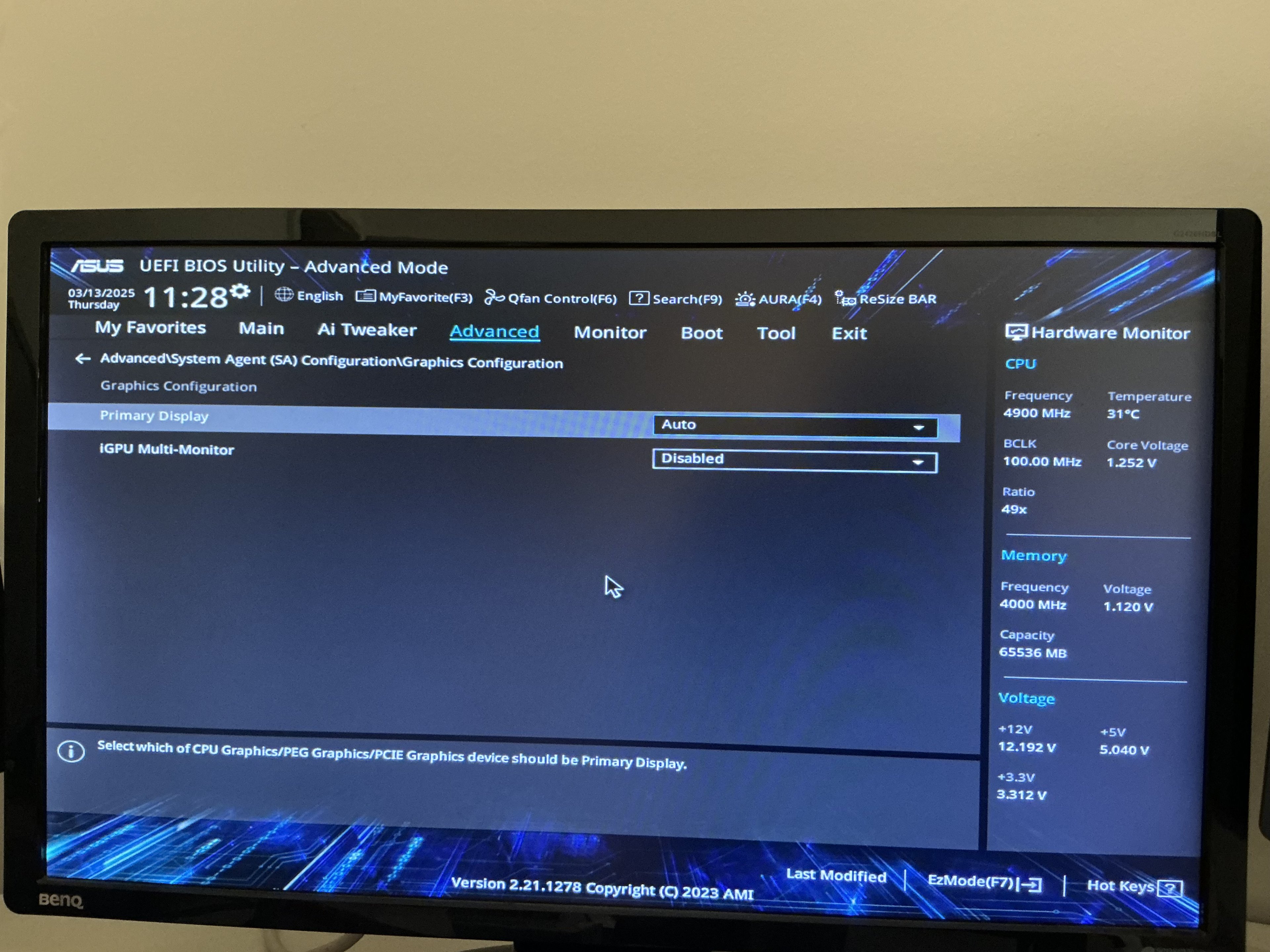

hatte ein Problem mit meinem M.2 Intel AX210 Wifi+Bluetooth-Adapter (BT wurde plötzlich nicht mehr erkannt, auch in zweitem OS), das sich absurderweise durch aus- und einstecken der Karte scheinbar lösen ließ.
Zum Test, ob das Neustecken etwas bringt, ließ ich meine alles verdeckende Nvidia GPU noch ausgebaut, und steckte den Monitor nur am Display Port des Mainboards an, um die interne GPU zu nutzen - was früher funktioniert hatte.
Doch ich bekam kein Bild. Ich steckte den anderen Monitor an - wieder kein Bild.
Ich startete den Rechner neu - BIOS Beeps (ASUS): Beeeeep… Beep-Beep-Beep. (GPU Fehler)
Hab nun die Nvidia GPU wieder eingebaut und alles ok.
Nun treibt mich trotzdem um, dass die interne GPU nicht reagierte.
(Hab ehrlicherweise aber auch keine Lust mehr, nochmal rumzubasteln)
Erster Gedanke war, dass ich vielleicht im BIOS die iGPU deaktiviert hab.
Aber sieht für mich nicht so aus - wenn das die zugehörigen Einstellungen sind:
Gibt's noch ein anderes Setting, das ich nicht seh?
Noch jemand 'ne Idee, was da los ist/war?
@Firefly2023 iGPU Multimonitor ist doch nur für den Anwendungsfall, dass ich den Displayport-Anschluss des Mainboards zusätzlich zu denen der dedizierten GPU nutzen will, nicht?
Und Primary Display [Auto] sollte doch dafür sorgen, dass automatisch die interne GPU genutzt wird, wenn keine dedizierte GPU installiert ist?
Wäre ja sonst als Fallback unnutzbar, für den Fall, dass die dedizierte Grafikkarte ausfällt, wenn man das immer konkret einstellen müsste.
Dann hab ich hart auf die interne GPU gestellt, und wenn die immer noch nicht anspringt, krieg ich auch mit GPU kein Bild mehr… und muss hoffen, dass ein BIOS Reset mich rettet.
Gefährlicher Tipp.
Nene… rumraten und mir damit den Tag noch mehr versauen wollte ich eigentlich nicht.
Hoffte auf jemanden, bei dem's klickt und der wirklich weiß, was da los ist.
Wie gesagt, funktionierte das auch ursprünglich mal reibungslos, dass die interne GPU automatisch anspringt, wenn keine dedizierte GPU installiert ist.
Hast du den HDMI Port vom Board auch mal getestet ob dort ggf ein Bild kommt ?
Firefly2023 schrieb:
Naja, iGPU Multimonitor sollte schon auf enable sein und Primary Display dann halt iGPU
Hatte ich beim Z690 Hero und habe immer noch beim Z790 Hero.
Lass mal die Einstellung auf Auto und probiere mehrere Reboots. Sollte irgendwann funktionieren...
Reaktionen: Katzenjoghurt
Das ist nicht herumgeraten. Aber mach was du willst. Bin raus.
Hallo LeMagnifique,
verstehe Deine Frage nicht ganz - früher hat er zumindest mal funktioniert.
Oder meinst Du, ich soll mal mit Multi-Monitor auf Enabled versuchen?
Ah ok. „Macke“ also.
Wie gesagt - jetzt nicht so Lust, nochmal rumzubasteln… aber das nächste Mal geb ich ihm ein paar Versuche dann. 👍
