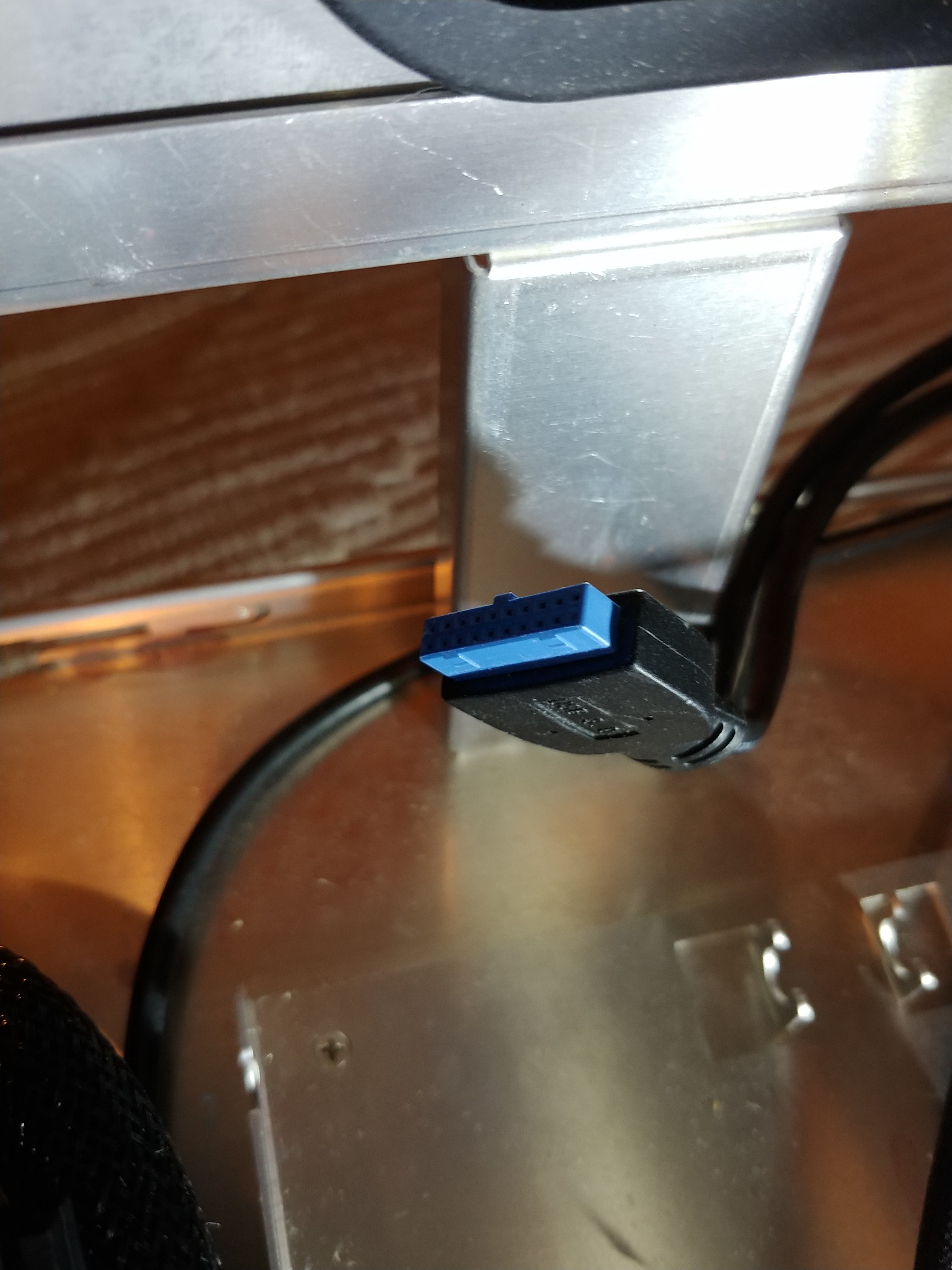

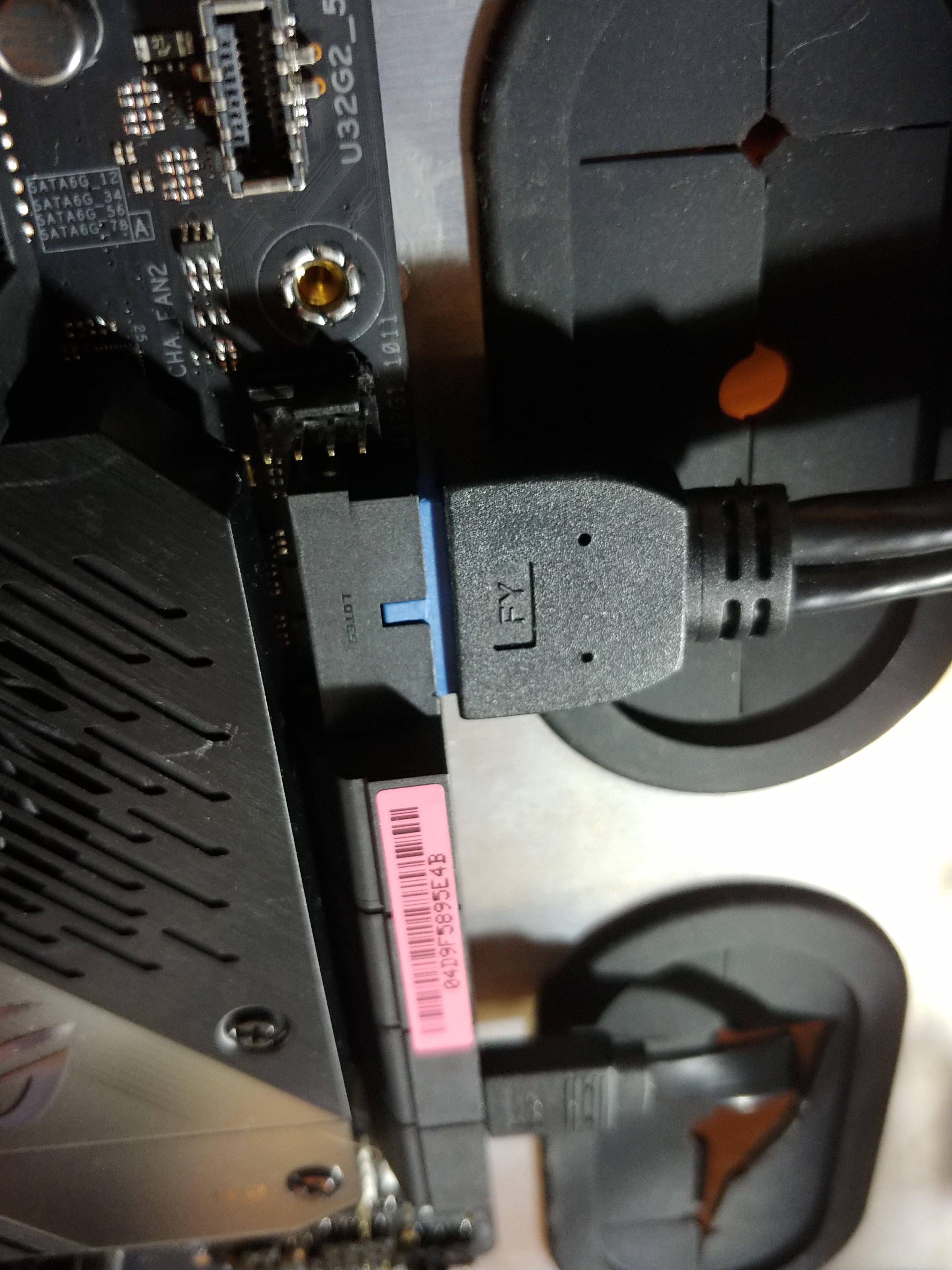

Ich hab an meinem Tower 2 Stecker für USB 3.0 gen1 am Motherboard aber nur eine Anschlussmöglichkeit (ROG Crosshair VIII Hero Wifi) wie bekomme ich beide angeschlossen?
siehe Bilder.

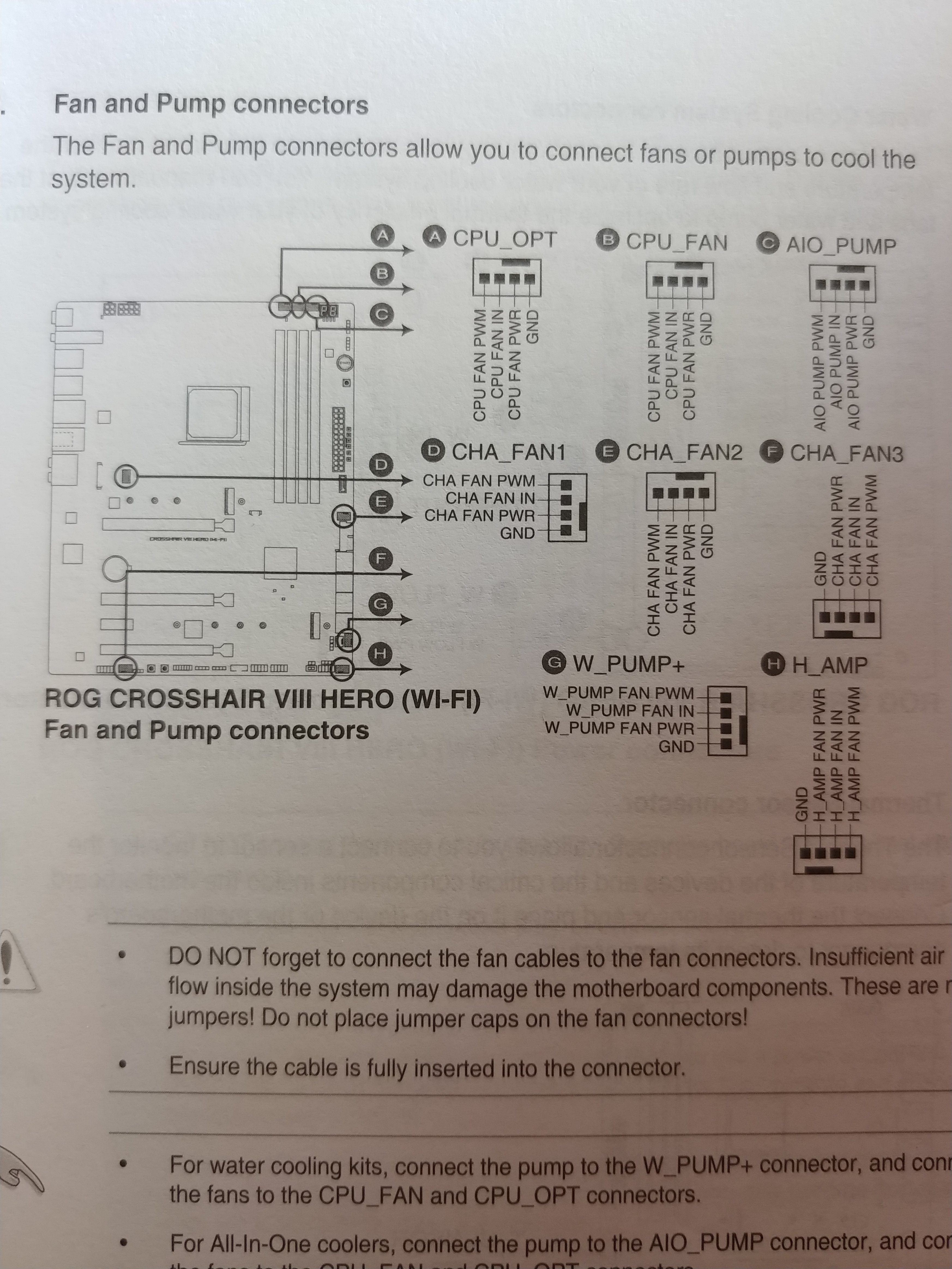

Ich benötige 4 Gehäuse Fan Anschlüsse, hab auf dem Board aber nur 3 fürs Gehäuse, kann ich einen von den anderen nehmen zusätzlich
siehe Bilder

gibt es keine Verteiler? Ich hab einen 3.0 zu 2.0 Adapter aber dann sinkt ja die Geschwindigkeit...
Warum werden überhaupt 4 äußere USB Anschlüsse auf 2 interne Stecker verteilt ? :-o
2+2=4 … Weil eben ein interner Anschluß zwei USB3.0 Ports zur Verfügung stellt und nicht mehr ...
Wenn du den USB 3.1 Gen2 Anschluss aufm Boad nicht brauchst, dann könntest du dir mit diesem Adapter daraus einen weiteren 3.1 Gen1 Frontanschluss zaubern.
Was die Lüfteranschlüsse angeht: Gehäuse-Lüfter passen an alle Anschlüsse. Die Pumpen-Anschlüsse sind in der Regel einfach für eine höhere Stromstärke ausgelegt (z.b. 3A anstelle 1A). Da gibt es im Handbuch bestimmt eine Tabelle.

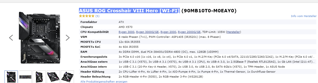

Warum hast du dir nicht ein Board mit 2x USB 3.1 Gen1 Anschlüssen geholt, welches perfekt zu deinem Tower passt?
genau das wäre meine Frage gewesen, Gen2 auf Gen1, danke
Weil ich das nicht bedacht hatte und auf andere Sachen geachtet habe und zu dem Zeitpunkt auch nicht wußte dass ich 2 benötige
laut Beschreibung hat das Board aber auch 2 mal USB 3.0??

das is ja indirekt....
in der Beschreibung steht ja auch 4 mal Lüfter Pin, hab aber nur 3 mal Gehäuse....
Was ist denn "H_amp"?
