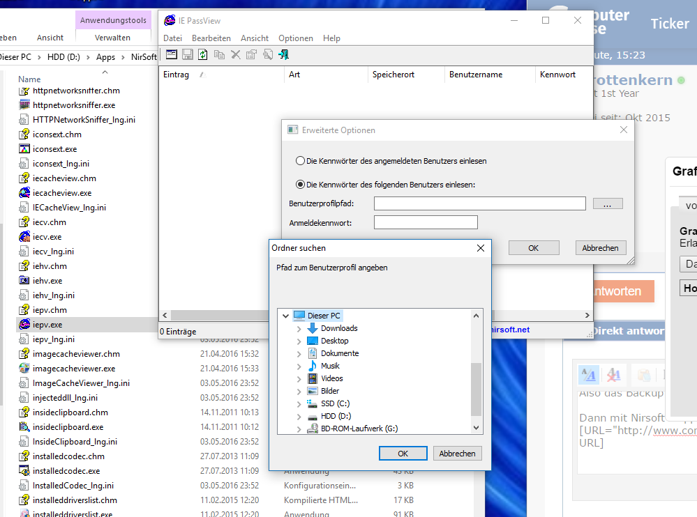

Hallo! Vielleicht hilft dir das weiter:
Das Backup als virtuelle Festplatte einbinden, einfache Anleitung mit Bildern:
http://www.tecchannel.de/a/windows-7-einzelne-dateien-aus-systemabbild-wiederherstellen,2039849
Dann mit Nirsoft's App iepx die Passwörter auslesen:
https://www.computerbase.de/downloads/systemtools/nirlauncher/
Viel Glück, Gruß Angelo
