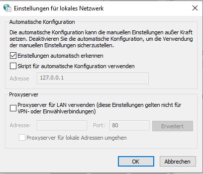

PS: Meinst du das:
805558
Also dass die Adresse noch drinsteht, aber ausgegraut??
Reaktionen: bySwift

Wie gesagt, Fake-Adresse eintragen, dann Haken entfernen...
Trag z.B. einfach 127.0.0.1 ein ;)
Lg
