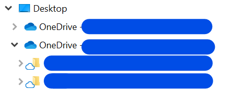

Also eine Möglichkeit wäre: Über Onedrive kann man die Sharepoint-Ordner freigeben/lokal speichern und dann kann man direkt über winExplorer zugreifen. So geht es zumindest bei uns
Der IE11 wurde mit dem Februar 2023 Update aus Windows 10 entfernt: https://winfuture.de/news,133597.html

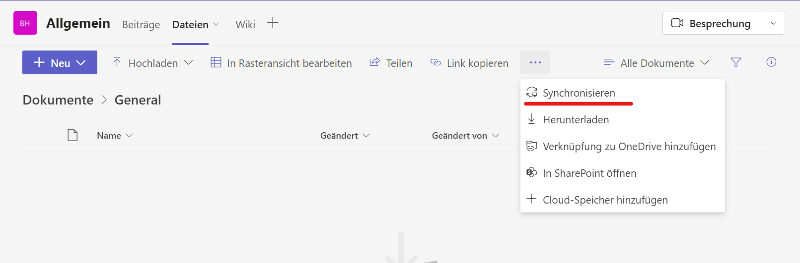

Ich verstehe auch nicht so ganz, warum Du da so ein Gehampel machst. Wenn es nur um den Zugriff auf normale Dateien geht, so wie früher die klassischen Netzlaufwerke (Fileserver), nutze entweder wie von @olEn vorgeschlagen die OneDrive-App, die die Ordner im Windows Explorer anzeigt:

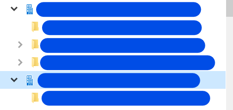

Oder Du richtetest in Teams Teams ein und synchronisierst dann den jeweiligen Dateien-Ordner des Teams:
Das erscheint dann im Windows Explorer ebenfalls wie ein Netzlaufwerk:
