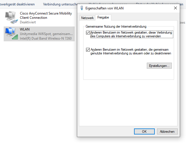

ich habe folgendes Problem: Ich habe einen Laptop, mit dem ich über WLAN im Internet bin (in einem Hotspot um genau zu sein), sowie einen Desktop PC. Bei letzerem funktionieren USB-Wifi Sticks irgendwie nicht richtig, daher möchte ich das Internet von meinem Laptop über Ethernet meinem Desktop freigeben.
Das Ganze hat vorgestern sogar schon mal bei mir ziemlich gut funktioniert, aber seit heute dann auf einmal nicht mehr. Ich habe das Ganze folgendermaßen eingerichtet: Beide PCs miteinander per LAN-Kabel verbunden. Auf dem Laptop unter "Netzwerkverbindungen" die Eigenschaften der genutzten WLAN-Verbindungen aufgerufen und im Reiter "Freigabe" es entsprechend freigegeben.
Wenn ich mich recht erinnere war es das schon. Kann höchstens sein, dass ich an meinem Desktop-PC einmal den Ethernet-Adapter einmal de- und reaktiviert habe.

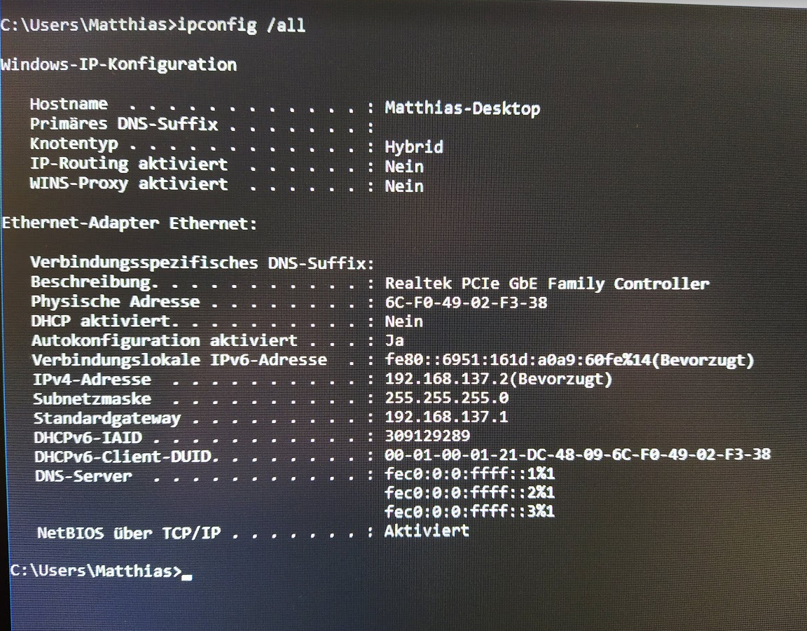

Das komische ist auch, wenn ich die beiden Adapter ihre IP-Adresse selbst beziehen lasse, haben die völlig verschiedene IPs:
ipconfig Laptop
ipconfig Desktop
Auf beiden Rechnern läuft Windows 10 Pro. Was könnte das Problem sein bzw. was mache ich falsch?
Der Vollständigkeit halber, eine kurze Erklärung dazu:
Du sprichst vermutlich auf die beiden IPs 169.254.104.78 bzw 169.254.146.245 an, korrekt? Das sind sogenannte APIPAs, die sich ein Gerät selbst gibt, wenn es auf DHCP eingestellt ist, aber keinen DHCP-Server erreichen kann.
Auf diese Weise kann man eben auch im Notfall netzwerken, wenn der DHCP-Server Probleme hat oder ausfällt.
Es ist aber ein Irrtum, dass diese IPs "völlig verschieden" sind. Zu einer IP-Adresse gehört auch immer die Subnetzmaske. Erst aus der Kombination von Maske und IP ergibt sich die Beziehung zueinander. Während bei einer Subnetzmaske 255.255.255.0 die ersten drei Blöcke bleiben und nur der vierte Teil variabel ist, sind es bei 255.255.0.0 eben 2 feste und 2 variable Blöcke. Daher gehören alle 169.254.x.y IPs auch zusammen, so wie die von @Estix vorgeschlagenen IPs eben 192.168.66.x sind (bei einer 255.255.255.0er Subnetzmaske)

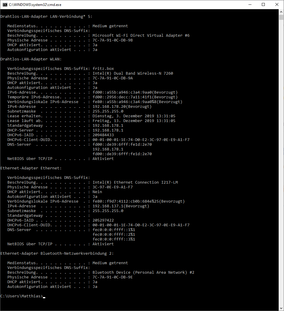

Laptop:
Desktop:
Was ist an meiner Konfiguration falsch?
In beiden Bildern unterscheidet sich das Subnetz. Das heißt, dass die IPs nicht zusammenpassen und folglich bist du da auch in unterschiedlichen Netzwerken unterwegs.

Inwiefern unterscheidet sich das Subnetz, bzw. wo sehe ich das?
Wie kannst du eigentlich sehen, dass die Fritzboxes unterschiedliche Subnetze haben? Auf dem Laptop ist der "Ethernet" Adapter die Verbindung zwischen Laptop und PC. Der Laptop ist nur mit dem "IP-Client" verbunden.
Davon unabhängig tritt das Problem auf jeden Fall auch auf, wenn ich mich mit einem komplett anderen WLAN verbinde, ohne unsere Fritzbox-Konstruktion.
Du hast zwei Screenshots von ipconfig eingehängt. Auf dem einen ist das Subnetz 192.168.178.0/24 zu sehen, auf dem anderen 192.168.137.0/24.

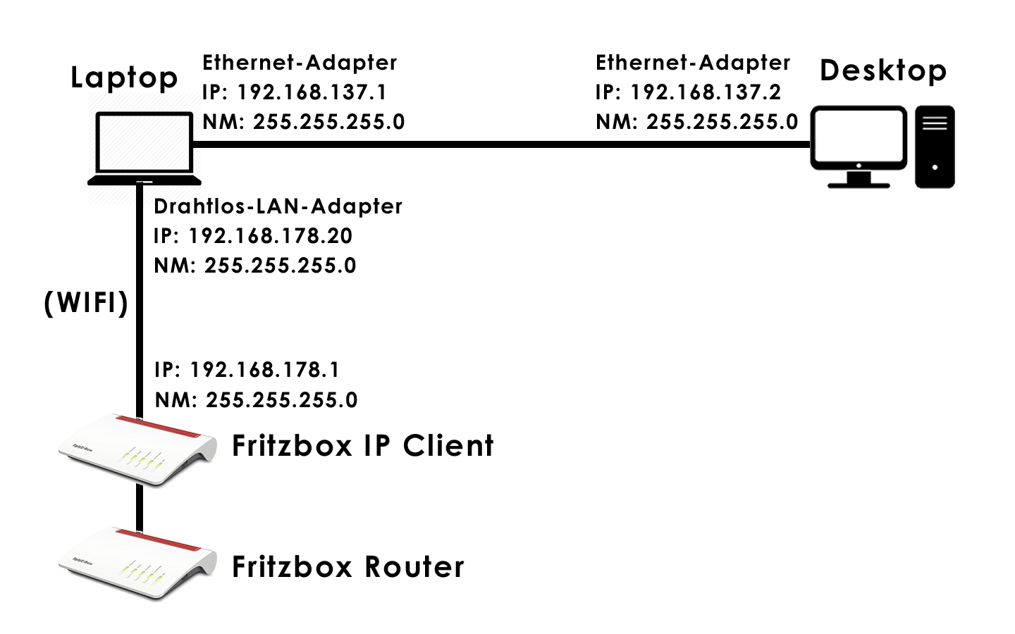

Sollte meine Annahme nicht stimmen und die dargestellten Netzwerkverbindungen in ipconfig kommen ganz woanders her, dann musst du bitte eine Skizze des Netzwerks hochladen, weil man sonst keinen blassen Schimmer hat was wie wo überhaupt in deinem Netzwerk bzw. Netzwerken abläuft.
Ok, ich habe hier mal eine Skizze angefertigt. Auf Grundlage meiner laienhaften Kenntnisse wohlgemerkt. Wenn hier also irgendwelche Infos noch fehlen, kann ich die gerne noch Einfügen.
In dieser Konstruktion hat mein Desktop PC jetzt kein Internet.
