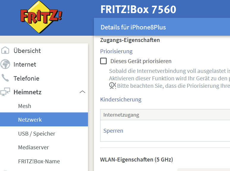

Moin,
kann man in der Fritte erledigen, siehe mein Screenshot:
Unter Netzwerk in die Details des jeweiligen Gerätes klicken und da kann man den Internet-Zugang sperren.
