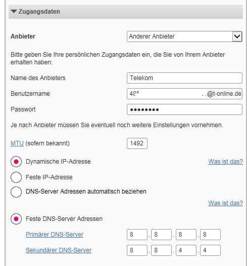

Wir haben folgendes Problem in der Wohnung meines Bruders:
-Router (Speedport W724V) von der Telekom.
Mein Bruder kann nur auf Internetseiten wie Google, YouTube, Facebook, Computerbase zugreifen. (Alles IPv6 Adressen) Internetseiten wie web.de gehen nicht.
Die Telekom meinte von Ihrer Seite gibt es keine Probleme.
Ich habe den Router heute Zurückgesetz und die Zugangsdaten etc. neu eingeben.
Dies hat die Problem leider nicht behoben.
Anschließend habe ich in den Einstellungen unter IPv4 als alternative Adresse den DNS Server von Google eingetragen(8.8.8.8) anschließend konnte ich alle Internetseiten erreichen.
Über Sein Laptop bekommt er trotz alternativen DNS Server keine Verbindung zu den Webseiten.
Wie gehe ich am besten vor um das Problem zu beheben, gehe ich richtig davon aus das es am DNS Server der Telekom liegt?
Vielen Dank für eure Hilfe!

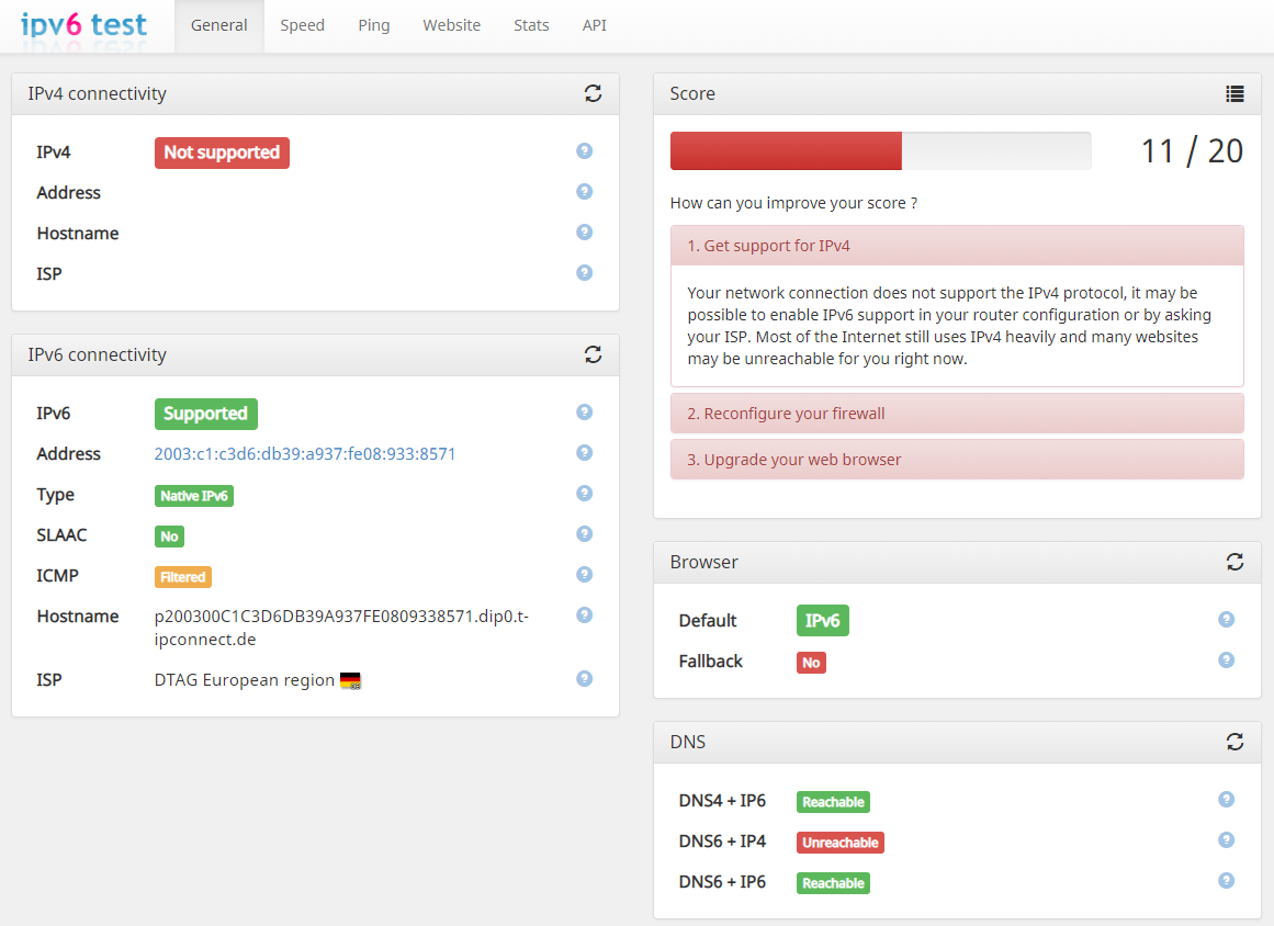

MaximilianTM
Edit:
Als ich mich am Computer seiner Freundin mit dem WLan verbuden habe kamm die Meldung das sich bereits ein Gerät mit der selben IP-Adresse im Netz befindet. Mir ist aber nicht bekannt das hier ein Gerät mit statischer IP vorhanden ist.
(Der PC hat einen Wifi Stick um sich mit dem W-Lan zu verbinden)
Ansonsten das selbe Phänomen:
IPv6 Adressen lassen sich aufrufen, Web.de nicht.
Einstellung des alternativen DNS Servers auf 8.8.8.8 brachte hier keine Abhilfe:
Ipconfig /all hat folgendes ausgespuckt:
MaximilianTM
Edit:
