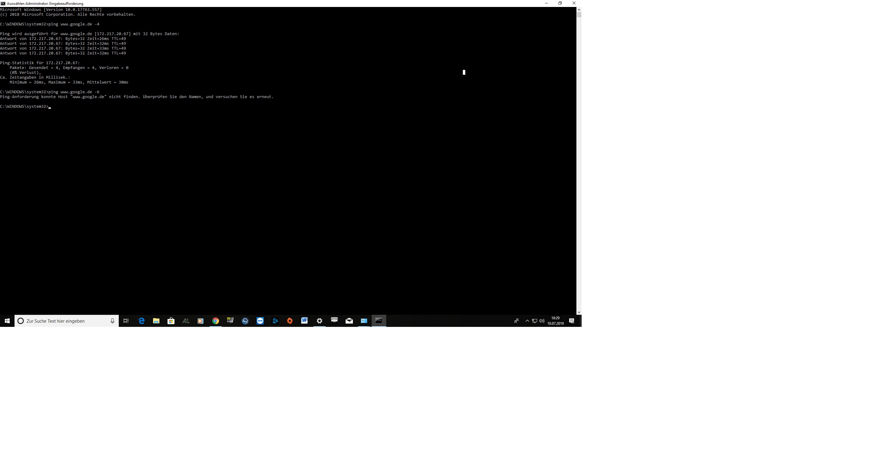

Poste mal das Ergebnis von:
ping www.google.de -4
ping www.google.de -6
ebenso
ipconfig /all
route print
nslookup www.google.de

Ipconfig/flushdns hab ich auch schon versucht.. ohne ergebnisse.
In den Netzwerkeinstellungen sagt er mir das ipv4 internetzugriff hat aber ipv6 hat keinen Netzwerkzugriff.

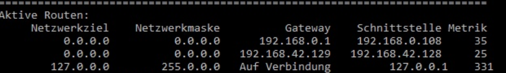

Wieso hast du 2 Netzwerkkarten in 2 unterschiedlichen Netzwerken die auch noch jeder über einen Gateway verfügen?
Hinzu kommt noch das die beiden Gateways gleichzeigt die Default-Route 0.0.0.0 benutzen:
798361
Bei einer der beiden Karten steht auch noch 0.0.0.0 als alternative DNS drin.
Kein Wunder das der Computer da ins schleudern gerät!
Wie @leipziger1979 schon schrieb, das ist netzwerktechnisch ein Alptraum!
Auch wenn es wieder geht, du solltest das dringend in Ordnung bringen!
