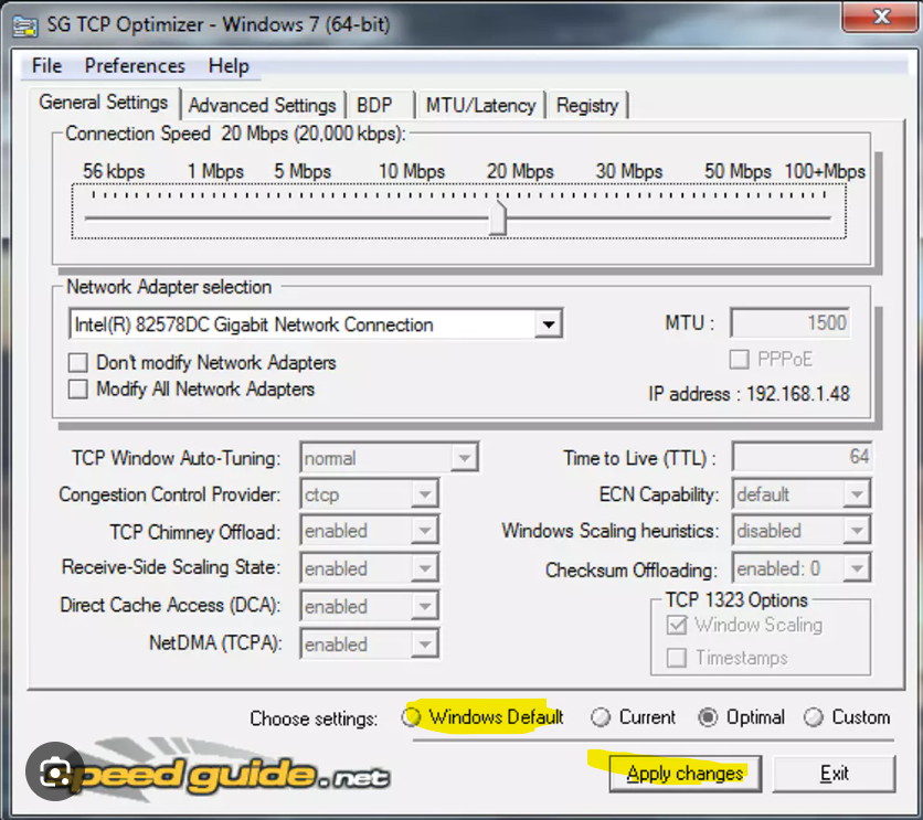

Moin,
Versuch mal TCP optimizer Windows default
Reaktionen: hantelfix und Lawnmower
Was genau muss ich machen? Gibts dazu nen Thread?

Moin,
https://www.heise.de/download/product/tcp-optimizer-51778 runterladen.
Reboot.
Reaktionen: DerNilson und Plaste

Ich danke euch beiden sehr. Hatte eben im letzten Test knappe 100 Mbits im Download und 10 im Upload mit Lan Kabel. Hab das Tool benutzt und auf default gestellt und jetzt per Lan und Wlan die selben Geschwindkeiten 220 Mbits im Download und im Upload immerhin auch 50 mbits, auch wenn es nicht wie bei den anderen Geräten 150 mbits sind. Damit kann ich arbeiten. Vielen Dank!
Edit. Jetzt sind es schon 80 Mbits im Upload, wird immer besser. Kann euch gar nicht genug danken!
Knappe Stunde später kommt Jetzt auch im Upload die volle Geschwindkeit an. Super, Danke euch!
