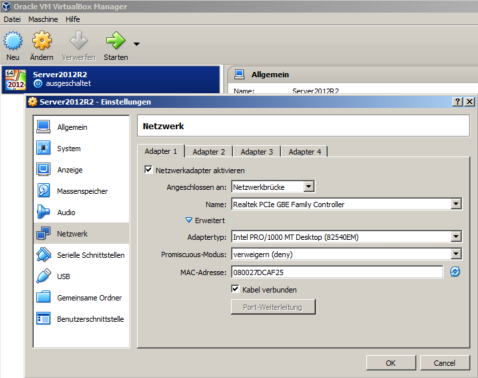

Meine Netzwerkeinstellungn in der VB:
Name: Broadcom 4313GN.......
Adaptertyp: INTEL PRO/1000 MT Server 82545EM
Promiscuous-Modus: verweigern
MAC Adresse: zufällig
Kabel verbunden: Ja

Du musst deine Netzwerkkarte erst einmal nicht direkt in der VM installieren.
Du fügst einfach in den Einstellungen der VM einfach einen virtuellen Netzwerkadapter hinzu. Unter "Adapter 1", Haken rein zum aktivieren. Verbindungstyp ist "Netzwerkbrücke".
Broadcom ist die bei dir lokal installierte Netzwerkkarte (vom Laptop). In der VM wird es dann die Intel Pro/1000MT
In der VM sollte dann eigentlich automatisch die Intel Pro/1000MT installiert werden - Treiber dazu hat eigentlich jedes OS an Bord.
Dann musst du danach natürlich sicher gehen, dass die virtuelle Karte auch eine IP Adresse (+Subnetzmaske +Gateway) bekommt (entweder von deinem Router per DHCP oder manuell von dir gesetzt).

Zu deinem "Problem": Du musst die VM einfach mit einem Netzwerk einrichten und dabei NAT auswählen. Dann läuft alles automatisch und deine VM verhält sich so, als hättest du ein weiteres Gerät per Kabel am Router angesteckt (vereinfacht ausgedrückt).
