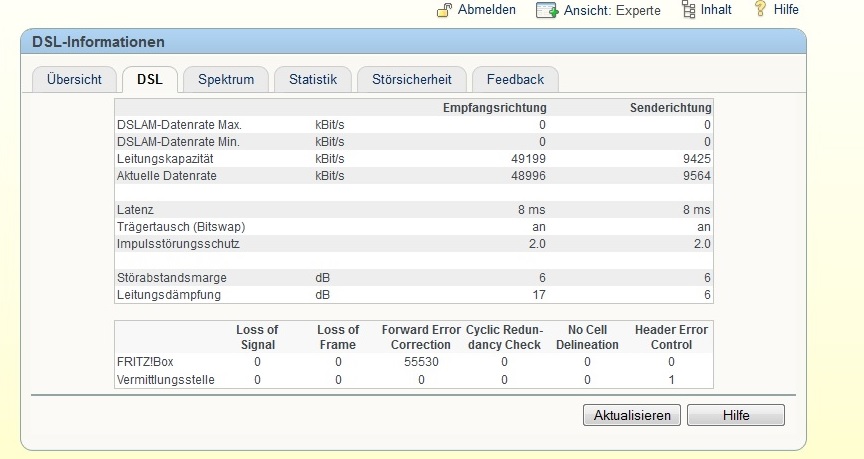

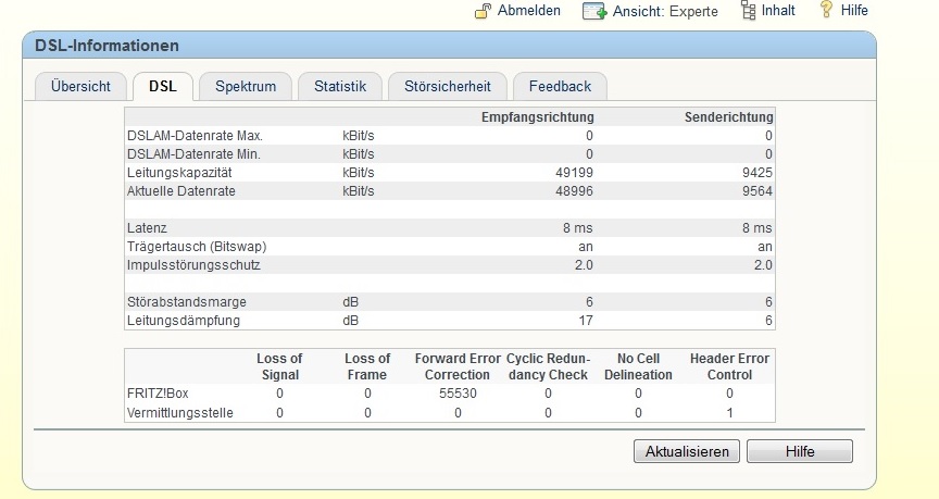

Hier habe ich mal 2 Bilder gemacht Fritz Box
neu.jpgAnhang anzeigen 411962

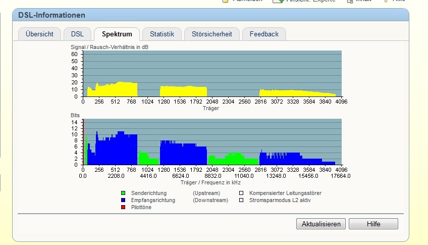

Okey ich habe jetzt mal bei der Fritz.box auf MAX. stabilität gestellt ganz links
Ich habe desweiteren auf der anderen Seite ein test gestartet

FRITZ!Box Verbindung DSL-Vermittlungs-stelle
9652 kBit/s
47736 kBit/s
DSL-Version
9.10.4.9.0.2 V
DSL Aktiv
[0:13:46]
VDSL2 Annex B
