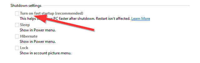

Der zweite Start ist ein Restart aus Windows heraus? Wenn ja, schalte mal den "Schnellstart" in den Energieoptionen von W10 ab.

Wenn es beim Neustart aus Windows heraus klappt mit der LAN, ist es fast immer die Kombination "fast startup" und Treiber. Schalte das schnelle Starten mal ab. Wenn SSD verbaut ist Unterschied eh kaum zu merken, aber die Kiste geht halt beim Runterfahren nicht in ominoese Zustande mit kruden Treibern.

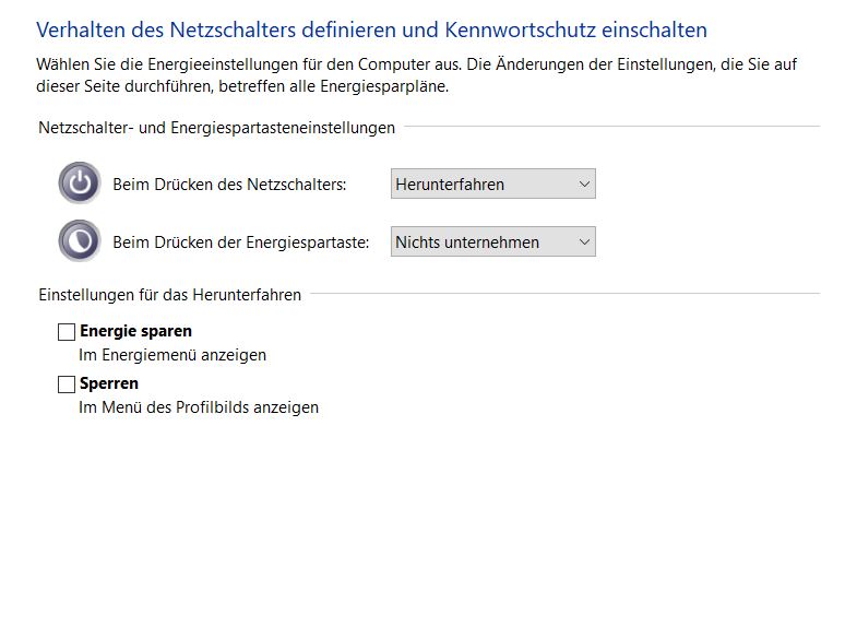

Die Einstellung -Schnellstart abschalten- gibt es bei mir nicht, siehe FotoUnbenannt.JPG
Dann wird es im bios sein, der Schnellstart.
ist im lanadapter dhcp aktiv? Dann mal eine statische ip benutzen.
Hab jetzt mal im Bios den Schnellstart deaktiviert, mal sehen, ob das hilft.
