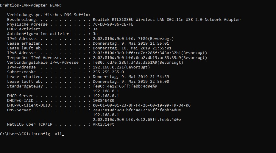

Zur Not könntest du dir beim nächsten mal vorübergehend selbst eine statische Adresse unter deinen Netzwerkadapter zuweisen. Dazu muss dir der Adressbereich bekannt sein. Diesen bekommst du raus in dem du die Konsole per CMD öffnest und ipconfig -all eingibst.

Wie äh mach ich das? Die Daten aus der ipconfig da händisch eintragen?
Unter dem Netzwerkadapter als Standardgateway und DNS-Serveradresse jeweils 192.168.0.1 eingeben. Die Subnetzmaske ist 255.255.255.0
Da man den Bereich vom DHCP Server nicht kennt, weißt du dir deine jetzige 192.168.0.221 als IP-Adresse zu. Das ist aber eigentlich keine dauerhafte Lösung. Dazu müsste man den Bereich vom DHCP Server kennen.
