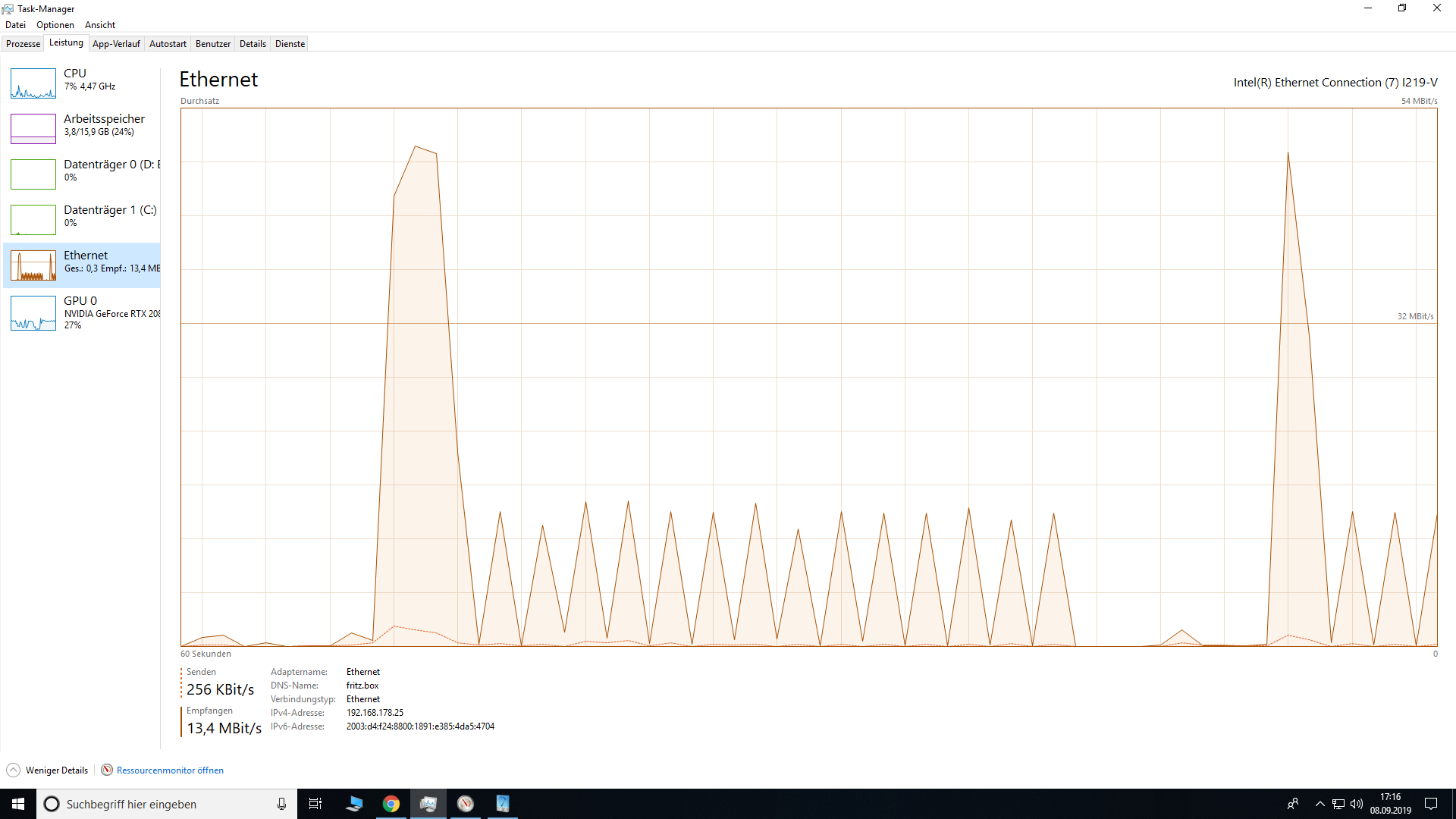

Nun merke ich wenn ich z.B. Twitch schaue das wären des Stream mehr fach das Internet verschwindet für Sekunden, Der Bildschirm unten rechts Zeigt mir immer kurz an das das Internet weg ist und dann ist es wieder da. Wie man auf dem Bild sieht kommen danach direkt diese Spitzen wenn das Internet wieder da ist. Ich habe eine Firzt!Box 7362 SL eine von 1und1 bereits gestellte 50k Leitung. Der Computer ist über LAN aktiv also nicht über WLAN. Der Router ist frisch upgedatet das Kabel ist neu und steckt fest in der Onboard Netzwerkkarte an einem MSI Z390-A Pro. Die Netzwerkarte ist eine Intel(R) Ethernet Connection (7) 1219-V. Ja auch den Anbieter habe ich bereits Gesprochen, auch dort ist meine Leitung in einem guten zustand also keine Abbrüche einzusehen. Der Router wurde bereits neu gestartet. Da ich nun keinerlei Idee mehr habe, was es sein könnte außer Event. Windows 10 ein Update oder das die Netzwerkkarte kaputt ist, hoffe ich jemand hatte schon mal ein ähnliches Problem und kann mir helfen. Ich wäre dankbar für jede Idee. Denn es nervt!!!!!! Man kann so gut wie nichts im Internet machen, weil sich das ganze dann aufhängt und die Internet seite behauptet man habe kein Internet und kann die Seite nicht laden.

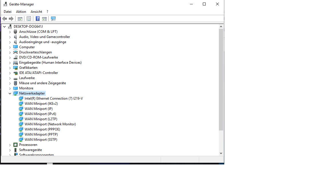

Leider gibt es bei dem Netzwerkadapter selber nichts zum einstellen, wenn ich darauf gehe und auf die Netzkarte gehe bleibt der gesamte Manager hängen.... Warum auch immer

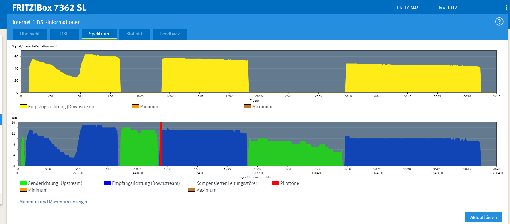

Leider Kenn ich mich mit der Fritz.box nicht so aus so sieht das dort aus.
Huch, das klingt ja gar nicht gut. Also flugs mal einen neuen Treiber ziehen, danach sehen wir weiter.

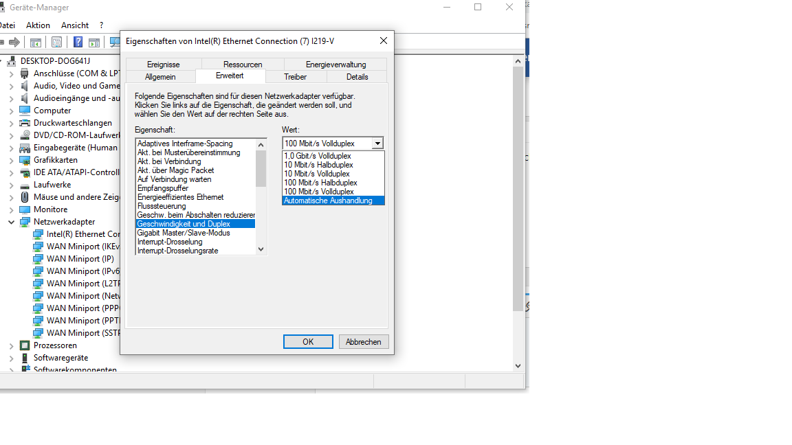

Ja, aber leider habe ich nichts gefunden wo ich die Einstellung ändern kann mit 10/100/1000MBits
Rechts auf den Adapter -> Eigenschaften -> Erweitert -> Speed & Duplex
So zumindest bei meinem Intel-LAN.
Das, was deine Fritzbox kann. Nach schnellem Googeln erscheint mir die GigaBit-Einstellung vernünftig. Sollte das nicht gehen probiere auch einmal 100 MBit/s halbduplex sowie 100 MBit/s vollduplex.
