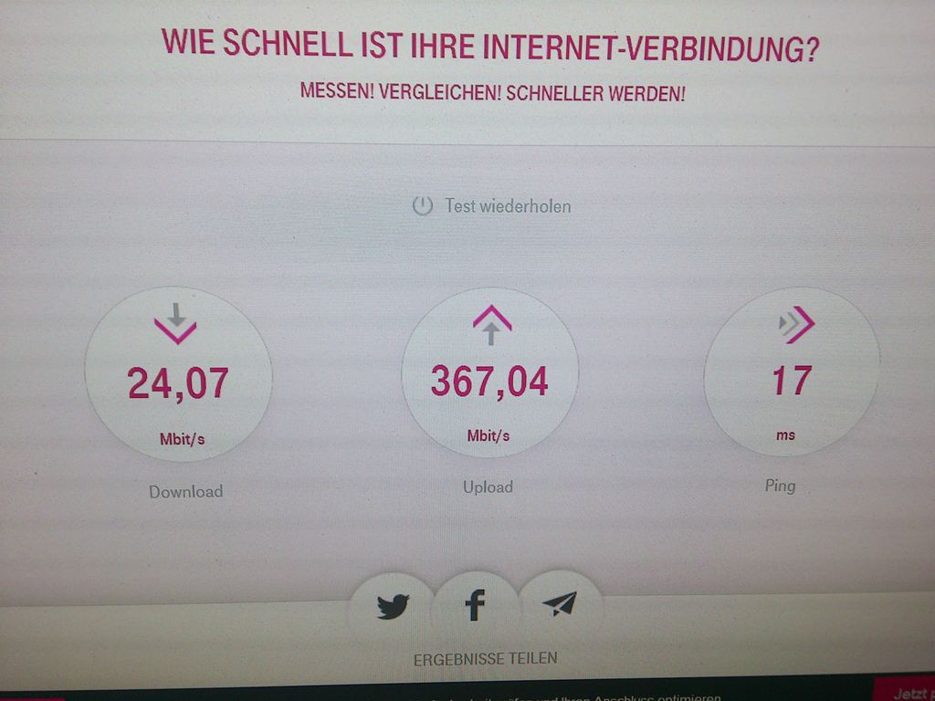

Er hat eine 100Mbit/s - Leitung (über TV...typischer Kab** Deutschland-Vertrag), jedoch ergab der Speedtest etwas Seltsames:
Download-Rate: 25Mbit/s
Upload-Rate: 700Mbit/s (!!!)
Ping: 15

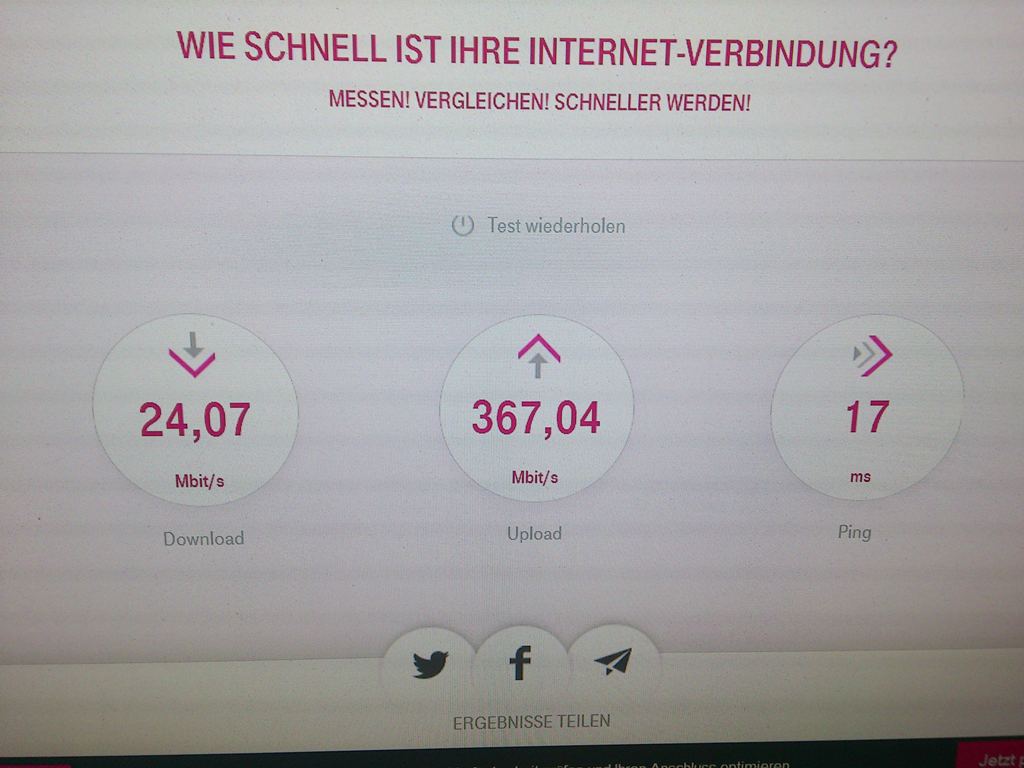

Da es jedoch aufgrund der Seltenheit gewünscht war, hier mal ein Bild der Uploadgeschwindigkeit vom Speedtest (auch wenn wir es niewieder auf die historischen 700MB gebracht haben):
