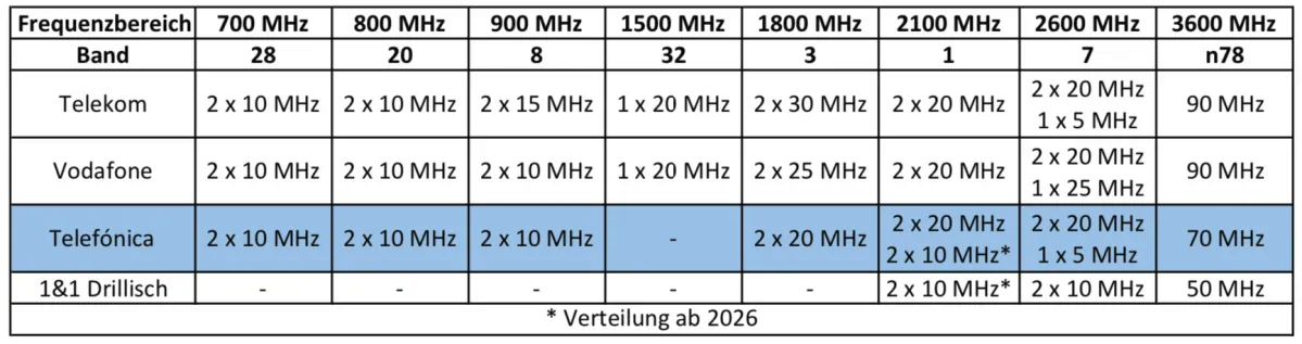

Laut reichelt kann der Stick:
  • 4G (LTE) Frequenzen 1800/2100//2300/2500/2600 MHz
    O2 nutzt aber noch andere:
    Und je niedriger die Frequenz desto höher die Reichweite.
    Dein Handy kann wahrscheinlich auch das 800er Band nutzen, oder?
    Für LTE nutzt o2 wohl aktuell diese Frequenzen:
Dazu verwendet der Anbieter aktuell Frequenzspektrum im Bereich um 800, 1800, 2100 und 2600 MHz. Vereinzelt sind auch schon Sender im Bereich um 700 MHz aktiviert worden.
Quelle: https://www.mobiflip.de/telefonica-o2-frequenzspektrum-in-der-uebersicht/
Denke das fehlende 800er Band bei deinem Stick wird die Lösung sein.
