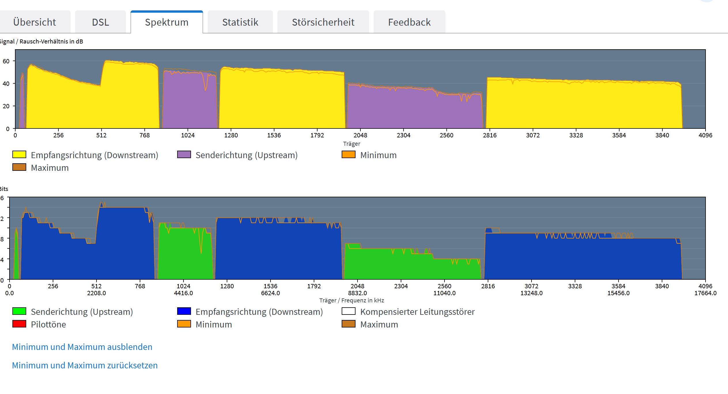

Das alles zu beantworten wird jetzt schwierig... Diese Informationen habe ich aus meiner Fritzbox gefunden:
Vertrag ist DSL 16.000
Leitungslänge: 274m
Empfangen: 100,00 Mbit/s
Senden: 27,00 Mbit/s
Leitungskapazität kbit/s 134267 44321
Aktuelle Datenrate kbit/s 100000 27000
Min Effektive Datenrate kbit/s 99983 27001
Einfach abwarten, Assia / DLM der Telekom wird eingreifen und dein Profil nach unten schieben.
Aktuell hast du eine instabile 100 Mbit/s Sync, obwohl nur offensichtlich nur DSL16 gebucht hast.
Ansonsten 1und1 nerven.
